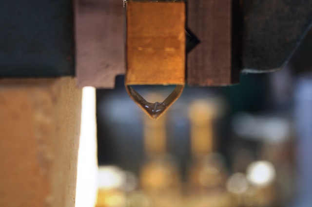

    Hallo allemaal,
    Ik heb een vraagje, ik ben al een poosjes bezig om te leren om te hardsolderen met flux 6 en zilversoldeer. maar het wil niet echt lukken, het zilversoldeer dat vloeit niet goed uit bij mij.
    Ik heb al op internet gezocht om naar filmpjes te kijken hoe het moet, maar er is niet zo veel te vinden.
    En ik dacht laat ik hier op dit forum eens een poging wagen, en dan met namen bij de stoomtechnieken, waar veel gesoldeerd wordt.
    Graag zou ik het van iemand een keer persoonlijk willen leren en zien hoe ik het moet doen en waar ik op moet letten.
    Is er iemand in de buurt van Ridderkerk en die mij zou willen helpen om deze techniek te willen leren.
    Ik heb dit setje gekocht:
    [​IMG]
    [​IMG]
    En dit wil ik gaan solderen:
    Dit zijn twee delen voor een giek van een kraan.
    Wil kan en heeft tijd om mij te leren.
    Alvast bedankt,
    Richard Driessen
    Laatst bewerkt: 18 apr 2014

    Wat ik zo kan zien is je brander heet genoeg, maar waarschijnlijk veel te puntig.
    Je hebt dan dat je denkt dat het warm genoeg is en je zilver vloeit ook direct onder/in de vlam, maar er buiten gaat het niet.
    Ik heb ontdekt met zilver solderen, dat geduld heel belangrijk is en het verder alleen draait om voldoende warmte inbreng in het hele product.
    Bij sommige stukken verwarm ik de achterkant, als dan het zilver aan de voorkant smelt weet ik zeker dat alles heet genoeg is en goed vloeit.
    Zilver trekt naar de heetste plaatsen.(vandaar achterkant heetstoken)

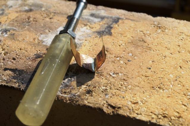

    Zelf maar even een poging gewaagd, maar het resultaat is niet best om het maar netjes te houden.
    [​IMG]
  4. Baggeraar
    Baggeraar
    Lid geworden:
    31 jan 2010
    Berichten:
    15.518
    Locatie:
    H&NF
    Is dat messing?
    Lastig te zien op een foto.
    Is dat zwarte roet van de brander of is het messing zo verkleurd door teveel hitte?
    Heb je de soldeernaad nog ontvet of in ieder geval even ruw geschuurd?
    Hoe dik maak je het vloeimiddel?
    Tot wanneer verwarm je en ga je zilver toevoegen, breng je nog vloeimiddel aan als het heet is?
    Doe je dat in of naast de vlam en hoe dik is je draadje?
  5. Rutten

    Ja het is messing, ik denk dat dat zwarte komt door te veel hitte.
    De soldeernaad die heb ik geschuurd en niet ontvet. ( Waar zou ik dat het beste mee kunnen ontvetten?
    De vloeimiddel maak ik zo dat ik het met een kwastje kan opbrengen, en dat doe ik voordat ik het werkstuk warm gaat maken niet meer tijdens het verwarmen. het zilversoldeer draadje is 1 mm dik.

    Je hebt je werkstuk veel te heet gestookt. Wat je ziet op de foto is koper waar de zink uit is gebrand.
    Wat ik op mijn werk altijd die...
    Ik verduister de las en slijp ruimte, zo is door de kleur van je werkstuk beter te zien hoe warm het is.
    Toen jij aan het solderen was, kreeg je zeer waarschijnlijk een groen vlam.
    Op dat moment verband je de zink.
    Probeer het hele werkstuk mooi egaal warm te stoken.
    Soldeer trekt altijd naar de warmste plek, zo kan het toegevoegde zilver dus ook gestuurd worden.
