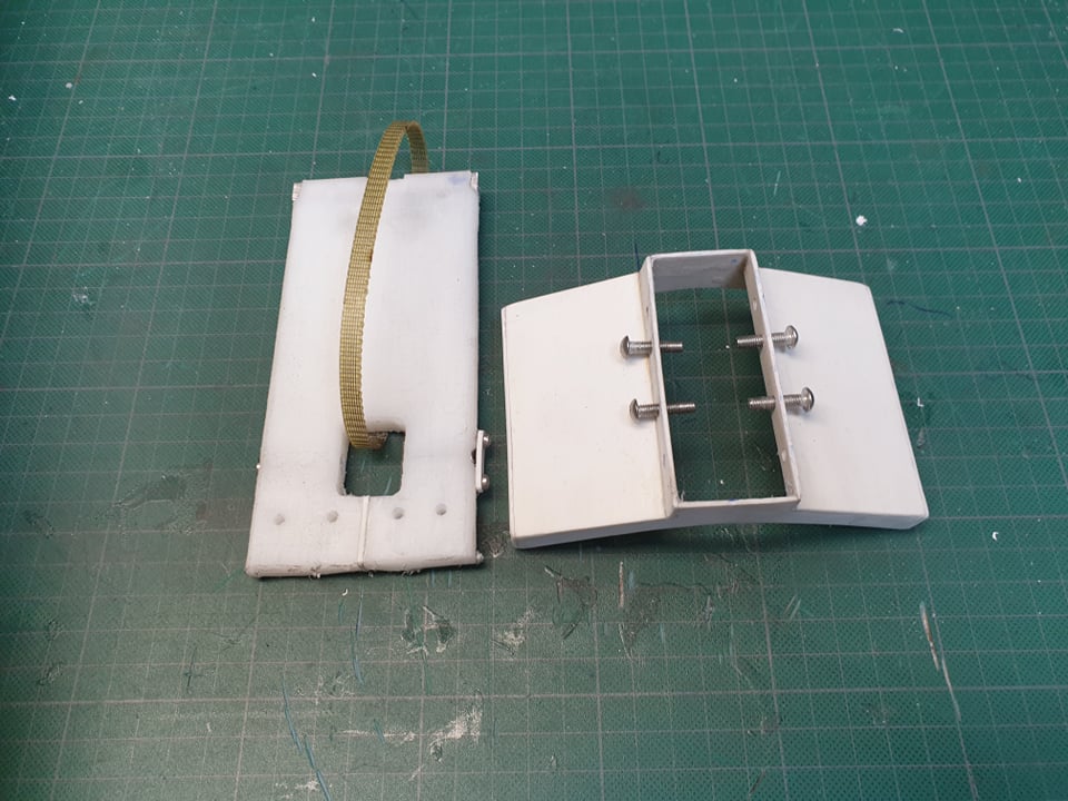

Ik heb de originele motorsteun vervangen.
Dit doormiddel van een mal die ik heb volgegoten met epoxy.
Door de onderkant op de hoogte van de steun 15 stuks M3 boutjes bevestigd.
Misschien overbodig maar help alleen maar mee voor de hechting dacht ik
De nylon steun hecht niet op de kunstharst dus kan eventueel er weer uit als het moet.
Nu alles is uitgehard zit het als een huis en heeft eigenlijk helemaal geen dwarsbalk nodig.

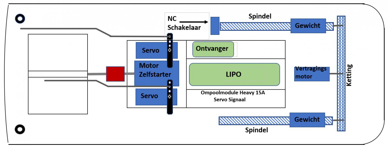

Waar ik aan zit te denken om 2 keer een spindel te monteren
En zo een 2 gewichten van voor naar achter te kunnen verplaatsen.
Echter is voor mij de elektronica wat ingewikkeld.
Als ik een soort van tekening maak zou iemand van jullie mij willen helpen met de besturing ?

Beste Marc. en lezers
ik ga een tekening maken en hoop dat deze begrijpelijk is voor al de techneuten hier :D
Het gaat om het aansluiten van de Ompoolmodule, vertragingsmotor en de NC schakelaar (zie tekening) Als ik van brandstof naar Electra ga wil ik graag deze setting gebruiken
kan je nu ook nog eens omschrijven wat waarvoor dient , heb je dit schema van ergens of is het eigen verzinsel?
Wil je de brandstof motor en ele motor gelijktijdig inbouwen en tijdens de vaart kunnen omschakelen?
Voor zover ik heb gelezen op andere bouwverslagen is het al een klus om dit scheepje naar behoren te laten varen.
Uitleg

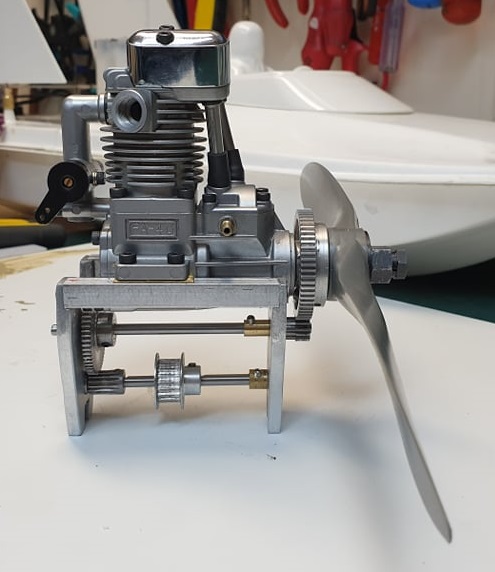

Het schema is zoals ik hem 40 jaar geleden ook gebouwd heb. Het verzinsel begint bij de zelfstarter, spindel en inbouw Brandstof of brushless motor
Motor zelfstarter - deze dient om de brandstofmotor met de zender te starten. Dit systeem zelf gebouwd doormiddel van vrijlooplager en afkijken van bestaand.
Ik zal een foto sturen zoals ik dit gedraaid en gefreesd heb:yes:
De bedoeling is - Of brandstofmotor of Brushless motor. Nooit 2 motoren gelijk gemonteerd
Wel de bedoeling om nog een glow-start te monteren echter zijn die overal uitverkocht
Dus valt de brandstof motor uit op de plas zal de vrouw haar zwempak aan moeten trekken hahahaha
Qua bouwen is het een simpel bootje maar met de aanpassingen zoals motor steun voor 2 verschillende motoren een beetje lastiger.
Het aansluiten van de module en de schakelaar is nog onduidelijk. Maar met al de techneuten op dit forum komen wij vast tot een oplossing :D

Zoals beloofd het startsysteem zelfbouw :D
Was even gepuzzel maar het werkt. Nog niet in real life maar wel met compressie :)
Mocht het in real life niet lukken is er altijd nog de startmotor en een ervaring rijker.
Ik heb nog een vraag zoals ik schreef is het 40 jaar geleden dat ik een brandstofmotor heb gehad. Dit is een 4 takt nieuw, zijn er tips voor inlopen van dit soort motoren ?
Alvast vriendelijk bedankt.
Zit er een vrijloop op(Ik zie het zo niet namelijk)? Of blijft alles constant mee draaien als de motor loopt.
Cnn,
Zit inderdaad een vrijloop op (zit in het tandwiel), Ik haal hem voor het definitief in elkaar zetten uit elkaar en zal de lager ff op foto zetten, misschien heb je adviezen.
CNN,
Heb een foto gevonden echter zit hier nog een groter tandwiel op.
Deze is vervangen voor een behoorlijk wat kleinere.
