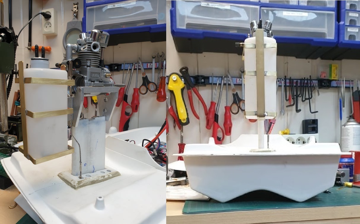

Ik heb al een houder gemaakt voor een tankje van 280 ml :confused:
Maar heb geen idee of dit voldoende is :hammer:

Welke benzinetank hoeveel centiliter adviseer jij ?
Ik heb de boot niet hier staan, ik zal er van het weekeinde even naar kijken.
Maar kan je zo al zeggen dat mijn tank veel kleiner is, en er een gillende 2-takt op staat (hoger verbruik).
Als ik zo naar jou tank kijk dan denk ik dat hij meer als groot genoeg is, tenzij je er 2 dagen mee wilt varen zonder te tanken.
Maw, ik zou kleiner kiezen, minder gewicht.
Je hebt de tank nu ook achter de steun geplaatst, cf de bouwtekening hoort hij volgens mij tegen de zijkant van de steun.
Ik snap waarom je hiervoor gekozen hebt, maar icm de grote, dus het gewicht, en dan zover achter op de boot, zal je best wat gewicht in de neus bij moeten leggen.
Ik denk ook (omdat de tank zo groot is en zo ver naar achter ligt) dat je verschil in CG tussen een volle en lege tank nu best wel groot word.
Dit zal best werken, te klein is hij zeker niet, eerder te groot.
Zier er allemaal wel heel mooi uit, mooi werk!
PS, je keuze om de motor recht op te zetten is wel mooi, en wellicht noodzakelijk voor de zelf starter, maar houd er rekening mee dat je CG wel hoog komt te liggen zo.
Met wat voor prop ga je draaien, ik neem aan 10 of 11"?
Zet dan de motor in ieder geval niet hoger als absoluut noodzakelijk voor de prop, en overweeg of je de motor horizontaal kunt plaatsen.
Geen idee of de invloed groot zal zijn, maar laag CG is beter als hoog CG, en met de boot op de kop in het water... gaat de motor niet fijn vinden.
En met de motor horizontaal kan de tank wellicht aan de zijkant van de motor steun ipv er achter.

Je hebt gelijk ik wijk van tekening af maar moet ook zeggen dat het tankje er ook groot uitziet op de foto
Wat betreft het rechtop zetten is een keus van mezelf qua zelfstarter was dit niet zo`n probleem
Maar vond het wel gaaf staan, De prop is een 11x5 (27.9 x 12.7 cm) de speling is exact wat tekening aangeeft
Ga hem dus maar even rustig uit proberen als alles klaar is
Het is net wat je zei je hebt er niets aan als hij omslaat:eek:
Maar ben wel nieuwsgierig hoe het vaargedrag van het bootje is ;) met de 4 takt

die tank staat in de weg voor je luchtstoom of wind.. zo komt hij niet vooruit hoor
alsof je een blok hout in de afzuigkap gooid....
mits je die tank als roer wil gaan gebruiken natuurlijk

Tank is 49 millimeter breed Poppeller 28 cm
Lijkt me erg overtrokken dat hij belemmering vertoond ook als je hem aan de zijkant zet zit hij er ook voor
En NEE!!! ga hem niet als roer gebruiken daarvoor zitten er luchtroeren op :frustie:
En ga ook geen blok hout in de afzuigkap gooien vind de vrouw niet zo prettig:rolleyes:

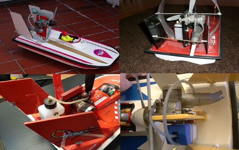

Ik had hem precies liggend achter de motor, om idd. het frontale silhouet zo klein mogelijk te houden. Dit is idd. wel een hele grote tank!
Vooruit gaat hij wel komen, maar poebe heeft wel een punt.
Vraag me af of de motor de brandstof wel naar boven kan pompen als de tank bijna leeg is?
Heb net gekeken.
Op de brandstof boot stond een 125 ml tankje.
4 x 4.5 x 8, op de zijkant van de motor steun, een fractie lager als de motor.
Cf de maten zou het ongeveer 140 ml zijn, dus precies de helft van de jouwe.
Ik heb de boot overigens zo (compleet) gekocht, niet zelf gebouwd en ook (nog) niet gevaren.
Wilde eerst de electro boot goed hebben voor ik de brandstof boot ga proberen.
Het is duidelijk dat het met de electro boot niet wil vlotten, dus het brandstof motortje staat nu met het tankje op een proefbankje, die wil wel zeg maar
