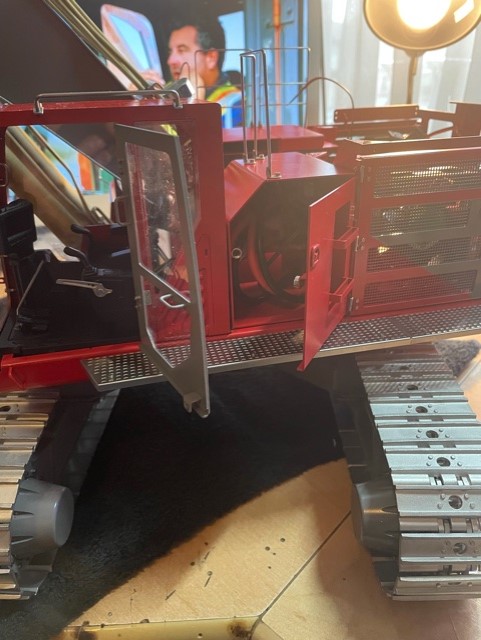

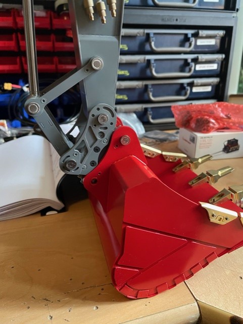

Krijg m met m’n telefoon niet gedraaid dus zo even voor t idee,spuiten is een vak apart dat mag duidelijk zijn maar lijkt me redelijk gelukt.

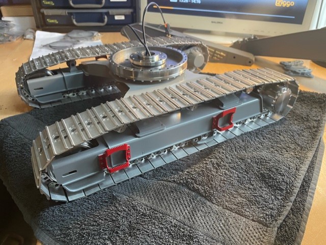

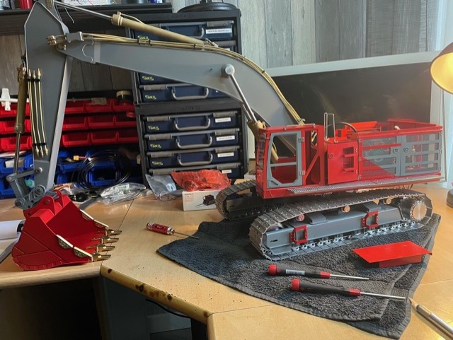

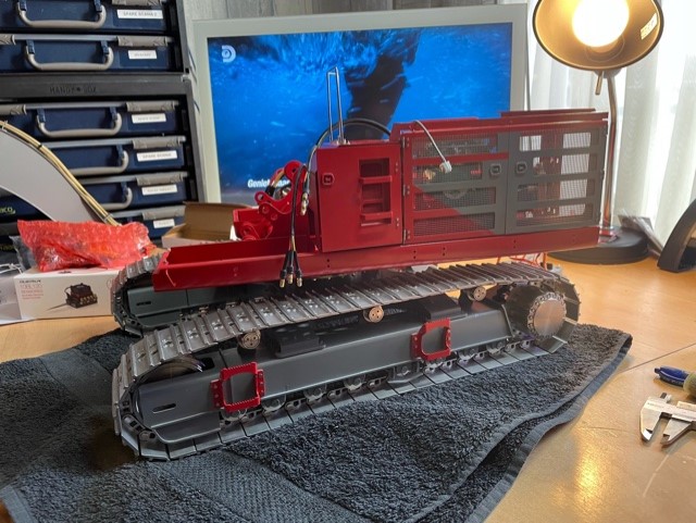

inmiddels weer een hoop gedaan,eerst de onderwagen afgemaakt

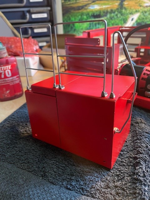

en toen tijd voor de bovenwagen,gelukkig een vergroot bril want de schroefjes waren soms wel erg klein en je blijft geen 18

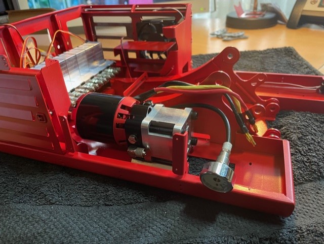

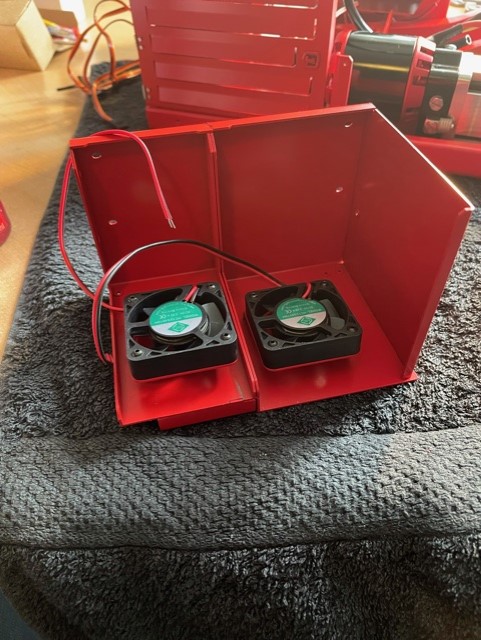

hier de 2 vinnen die de pomp en motor koelen

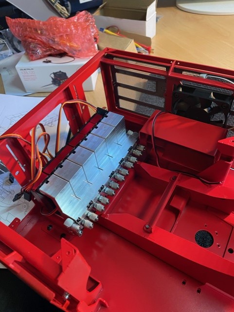

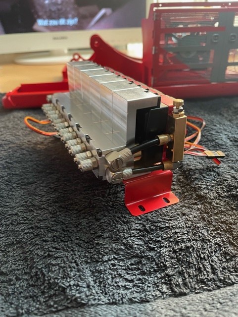

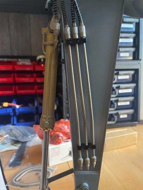

daarna was het ventielenblok aan de beurt,de kleppen worden met een messing bus aan de servo,s gekoppeld.
echter moet ik nu de messing bussen met twee stift inbussen op de uitgaande as van de servo schroeven.
dit vond ik bij mn vorige ventielenblok beter geregeld,daar waren de sleuven van de servo as in de messing bus gefreesd en had dan ook een veel mooiere passing

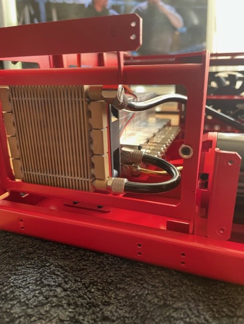

daarna pomp gemonteerd en ook de oliekoeler,was even uitzoeken hoe en wat want op de tekening was slecht te zien wat waar hoorde.

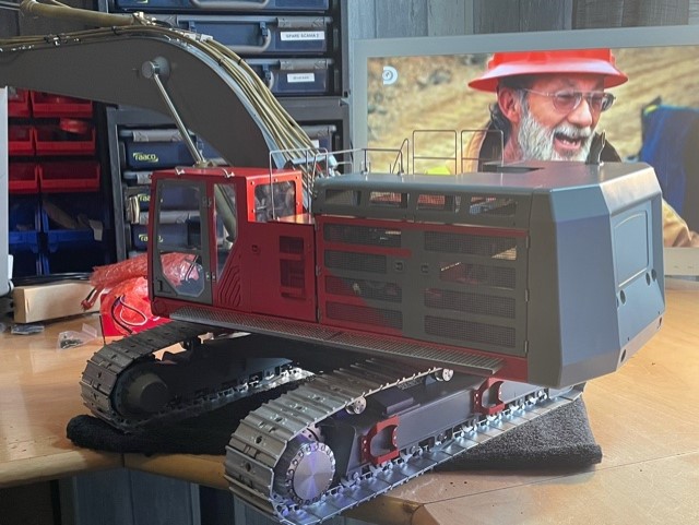

giek gemonteerd en ook het snelwissel systeem wat ik er bij wilde ivm met de sorteergrijper die ik al had,wegens schade aan de doos en een onderdeel als extra de palletvorken er bij gekregen dus nu kan er naar hartelust gewisseld worden
overigens een pluim voor de verkoper,keurig geregeld,staat voor wat ie zegt en beschadigde onderdeel word nageleverd

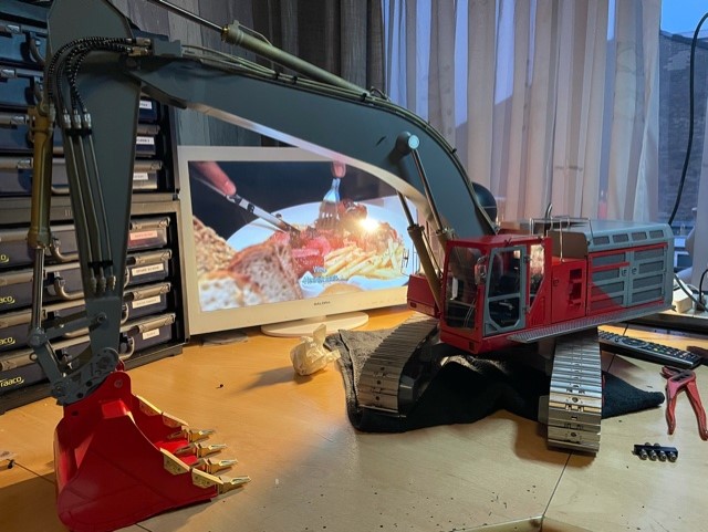

en dan tot hoever we nu zijn,voorlopig zijn we nog zoet

Hallo Mark,
Je hebt de CAT 374 F rupskraan wel heel erg snel gespoten zeg in de bedrijfskleuren van .............?
Het spuitwerk ziet er mooi strak uit.
Het zijn geen bedrijfs kleuren Piet,voor zover ik weet dan,heb een voorbeeld van een ander genomen en een beetje aangepast,had een weekje vrij dus kon lekker veel doen,voor een beginneling is t denk ik wel aardig gelukt
Hallo Mark,
Het spuitwerk is zeker goed gelukt.
