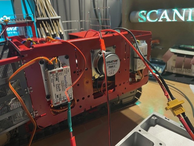

mijn accu,s gaan door de vele stroom zuigers niet zo heel lang mee,aangezien ik hier(nog) niet zo heel veel kaas van heb gegeten de vraag wat een goede vervanger is met meer capaciteit
inmiddels begonnen met de draden wat weg te werken en dit is nog best een opgave want heel veel plek is er niet.
voor de rx9 en de smb soundmodule ook een plekje gevonden samen met de speaker,hier moest ik het contra gewicht iets aanpassen
maar straks alles mooi weg gewerkt,om een beetje body te krijgen wat aluminium plaatjes pas gemaakt met inkepingen waar de draden door heen gaan.

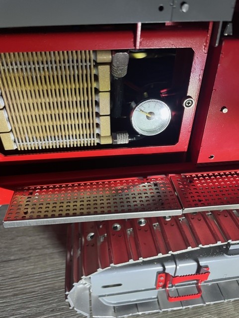

de drukmeter is origineel met een 4mm slang verbonden,dit was niet echt weg te werken dus 4mm leiding gebogen met soldeernipples en dit zo
gemaakt dat je van de zijkant kunt zien wat de druk is
