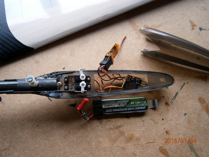

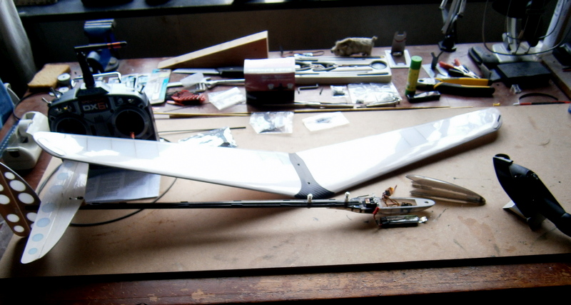

Hoezee hij is er : prima in orde , enkel wat plooitjes (klassiek HK ) glad gestreken , electronica erin . Juist nog zwaartepunt controleren !
Ik zie dat hij goed geland is. veel plezier ermee.
alleen met die stroomvoorziening die jij daar gebruikt heb ik slechte ervaringen, stopte ermee midden in een vlucht. Gelukkig geen schade. daarna mijn eigen BEC gemaakt van een kleine spanningsregelaar en 2 condensatoren. Dit werkt al vele vluchten met diverse modellen perfect.
Die E-max servo's werken prima op 1S direct zonder de booster. Als de ontvanger ook tot onder 3,5V blijft werken kan je beter de booster weglaten. Accu gaat dan langer mee, en de servo's zijn vast nog sterkt genoeg voor een licht 1-meter model.

Ik heb er de lipo booster vantussen genomen en zuiver op batterij geprobeerd , ca va . CG op 8 cm , is ok . Eens voorzichtig gesmeten in mijn hofje LOL maar t is te klein om er iets te kunnen van zeggen .

Eerdere vraag: wat weegt hij nu, vliegklaar?
Ik heb zelf eens dat rompje besteld voor 10€, maar niet gebruikt omdat ie me veel te zwaar is.
Als ik hoor dat je snel moet vliegen om er mee uit de voeten te kunnen, vermoed ik dat hij aan de zware kant zal zijn. En snel vliegen betekent nou eenmaal snel weer beneden, want in eerste benadering blijft je glijhoek gelijk bij wisselende vleugel belasting.
Met keukenweegschaal niet digitaal : ong 125 a 130 gr ? De Elf zou theoretisch maar 95 gr op de schaal brengen . Misschien rudder - elevator vervangen door depron ?
Zou ik niet doen. 130 g zou moeten vliegen. Ik had verwacht dat je op meer zou uitkomen.
