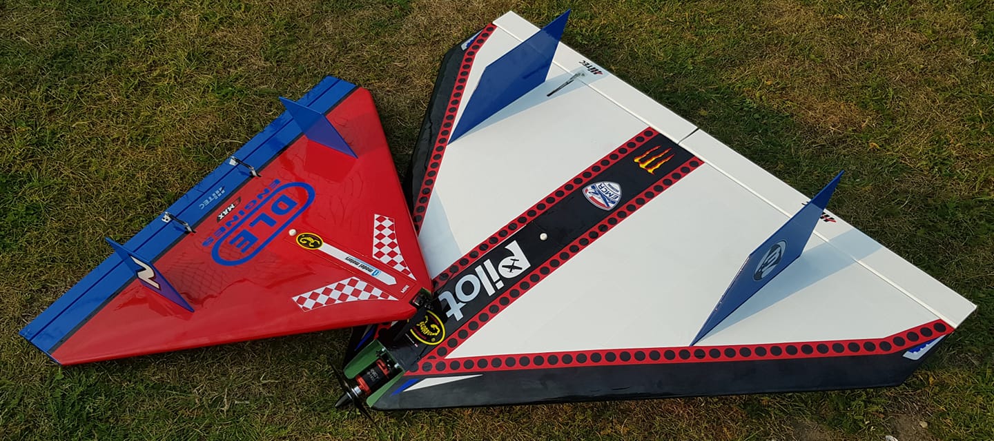

    11A is veel te weinig. Ik heb een kleiner broertje gebouwd; 2600kv, 5x5 prop, 3s2200 en 34A op de grond. Die loopt aardig door, maar nooit gemeten.
    De linkse;

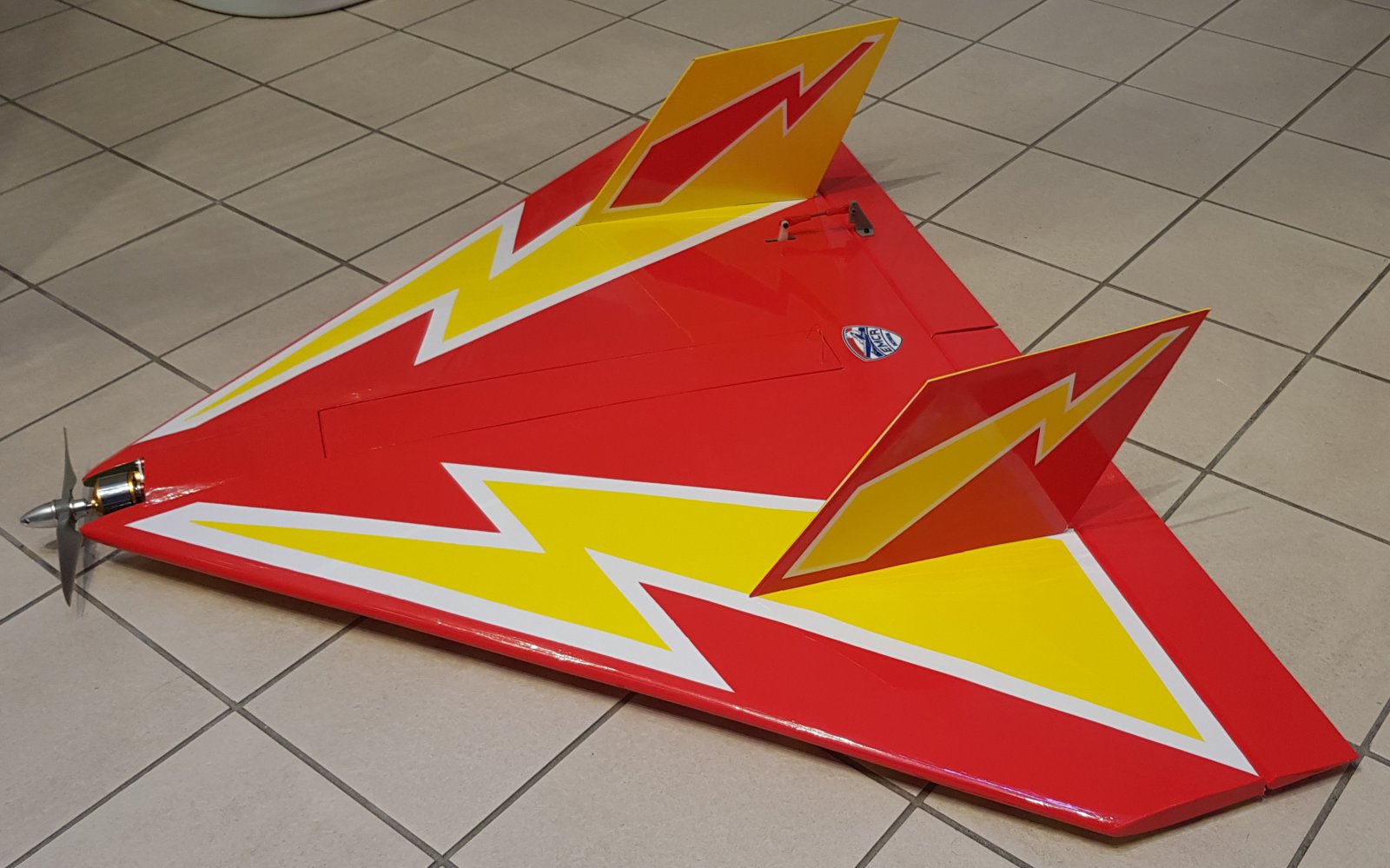

    @eclipse86 , gewoon proberen. Als het niet werkt in een andere motor niet bepaald een diepte investering ....
    @mig 3 , Bedankt voor het compliment :)
    @Alexzzz en de nieuwe zal nog wel sneller gaan denk ik
    @Ramses , Thanks! Jep, deze is redelijk fool proof
    Mvg,
    Bart

    Ja dit is waar ik kan het maar proberen, heb er ook 4x 20amp escs bij, maar die ga ik zowiso verhogen naar een 40amp versie(heb ik ook nog) en een 7x10 propje kan ik idd ook wel proberen. voordeel is wel dat de accu's langer meegaan aan 11amp ipv 35amp dus langere vluchttijden. ik heb veel 1300 tot 2200mah lipo's liggen, die ga ik ook proberen.
    Krijgt de esc en accu genoeg koeling? ( ik denk mss aan een 3d geprint in en outlet) ach ik maak het mss te moeilijk, het toestel ziet er gewoon super uit. Kleurenschema heb ik ook al in gedachten!

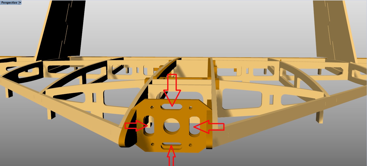

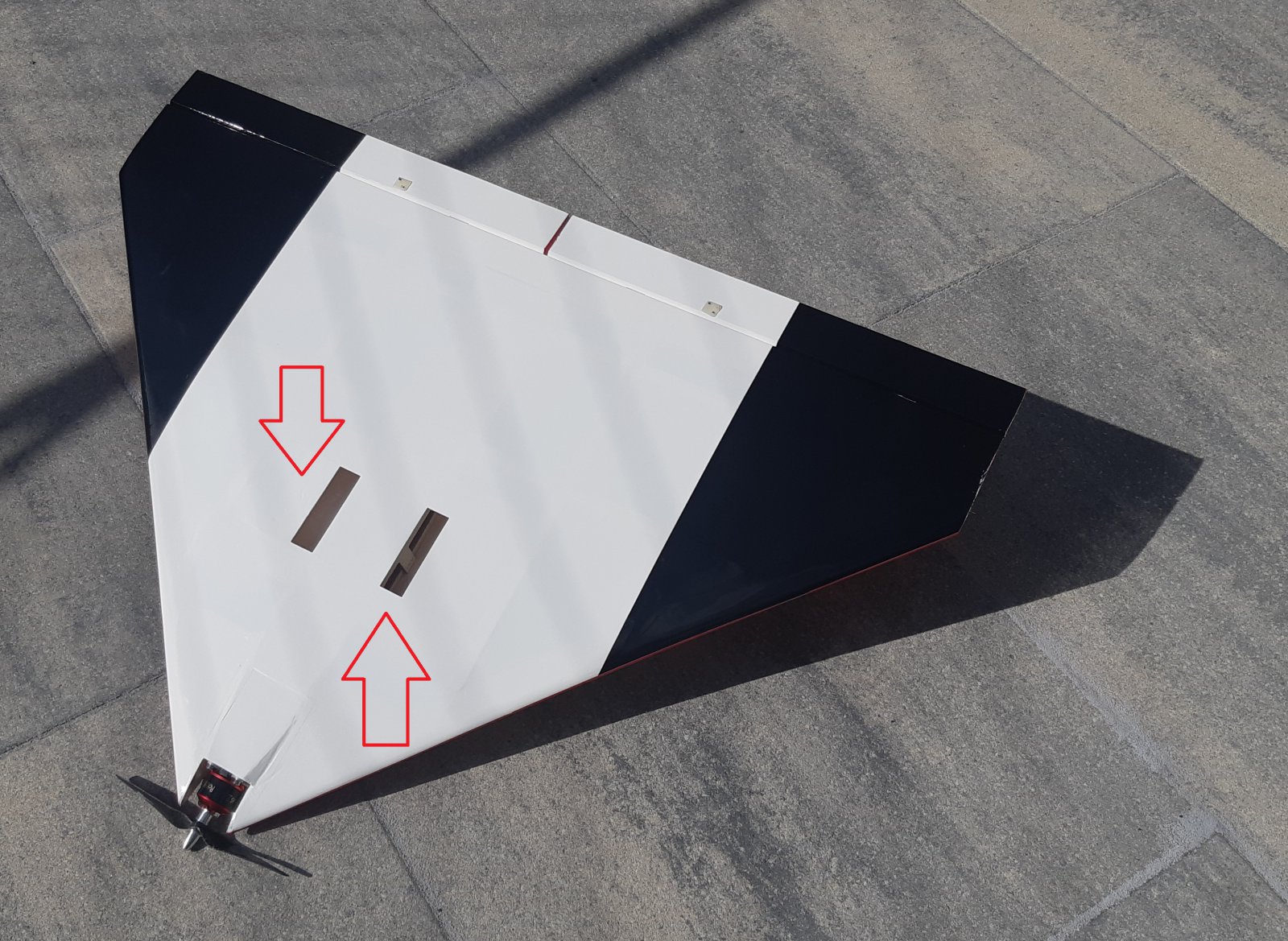

    @eclipse86 , In de motorspant zijn koelopeningen gemaakt. Aan de onderzijde van het model zijn twee openingen gemaakt waar je het model kan vastpakken, deze dienen tevens als uitlaat voor de luchtstroom.
    Mocht je meer koeling nodig hebben dan is het natuurlijk eenvoudig om een luchthapper te plaatsen boven de ESC.

    Inmiddels is die van mij ook klaar!
