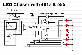

ne555 en een 4017 er achter
kan je een flits patroon maken wat je zelf wilt
de 4017 is een schuifregister
bij elke puls schuift die eentje door en telt van 0 tot 9
als je het kunt dan kan je ook de impuls van de ontvanger gebruiken die normaal naar een servo gaat
ik geloof dat die op 50 Hz zit / door het aantal kanalen
dan kan de ne555 komen te vervallen
kost bij conrad nog geen euro
als je op uitgang 1 een led zet dan gaat die dus knipperen
sluit je die ook aan op uitgang 5 dan knippert die dus 2 keer per cyclus
de voeding kan je ook van de ontvanger af nemen het cmos ic gebruikt niet zoveel stroom
dat het je ontvanger voeding extra gaat belasten
wat je dus nodig hebt
4017 cmos ic
2 diodes 4117 en 1 oranje ledje
servo kabeltje naargelang de instalatie
gr raf
Dat is ook een mooi schema. Zeker het proberen waard.
Ik wil inderdaad op het gewicht letten, anders krijg ik misschien dezelfde problemen als de Stijn.
