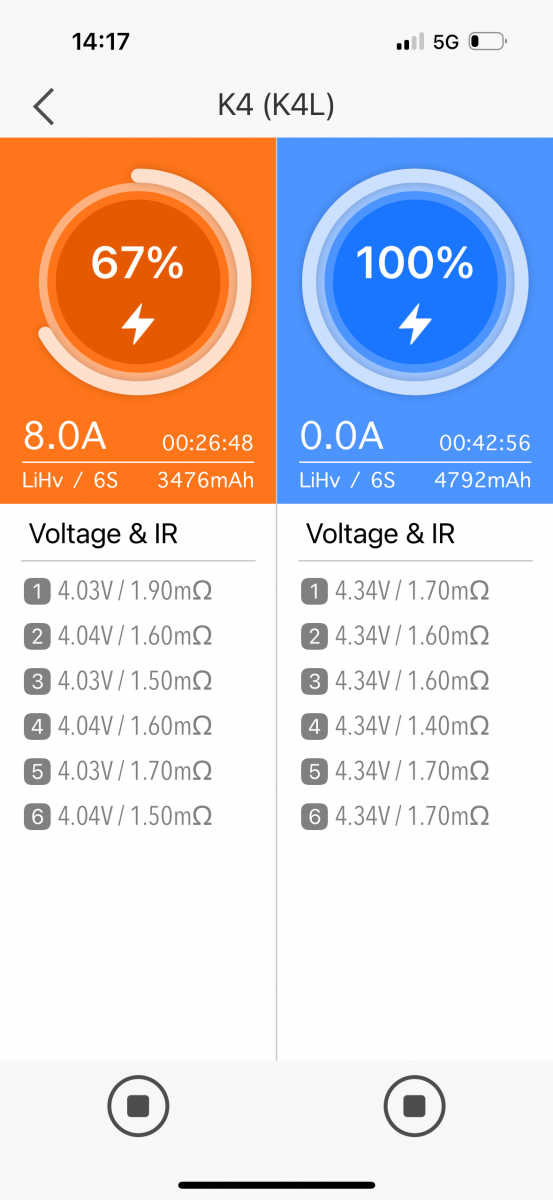

Vandaag de HRB HV 7500 binnen gekregen....
Gewicht is lager dan opgave (756 t.o.v. opgave HRB 804 g). Opvallend zijn ook de compacte afmetingen van deze packs.
De break-in cycli gaven helaas een lelijke eerste indruk...
Tijdens 1e x laden (5A bij 22 graden) viel de zeer hoge IR op; pack 1 zat op 6.0 tot 6.4mA (uiteraard per cel) terwijl pack 2 op 16.3 tot 18.3mA zat (!!).
Tijdens ontladen met 200W / +/- 8,5A tot 3,7V loopt de temperatuur maar liefst 12 a 13 graden op.
Bij de 2e maal laden (7,5A bij 24 graden) is de IR al een stuk lager maar nog steeds erg hoog naar mijn zin; pack 1 was 3.3 - 3.6 en pack 2 was 3.6 - 4.1mA).
Ontladen gaf exact hetzelfde resultaat als de eerste maal; met een ontlading van slechts 200W / +/- 8,5A loopt de temperatuur van beide packs op met 12 graden....

Vandaag 3 vluchten met elk van de twee HRB HV 7500 lipo's gevlogen.
Dat viel toch niet tegen!
De startstroom is -logisch gezien de hogere startspanning- iets hoger dan met de normale Lipo's -> 125A in de Avanti.
Met alleen volgas in de opwaartse passages en een enkele full speed pass, kon ik ruim 7 minuten vliegen (verbruik +/- 6000mAh). Met de SLS 5800 vlieg ik een kleine 6 minuten met verbruik van 4500mAh (met dus iets minder vermogen).
Ik heb een waarschuwing ingesteld op minimum voltage (3,5V onder belasting) zodat ik tijdig het gas wat terug kan nemen tegen het einde van de vlucht.
Daarnaast een waarschuwing als het totaal verbruik voorbij de 5500mAh komt.
De IR is nu ook nog wat gezakt en dat uit zich duidelijk in minder opwarming van de accu's. Na 7 minuten vlucht zijn deze net lauwwarm (38-39 graden).
Dat valt dus toch erg mee (was aanvankelijk zeer sceptisch vanwege de hoge IR en de bijbehorende warmteontwikkeling).
Ben benieuwd hoe ze zich houden als ze wat meer vluchten op de teller hebben.
So far so good!
