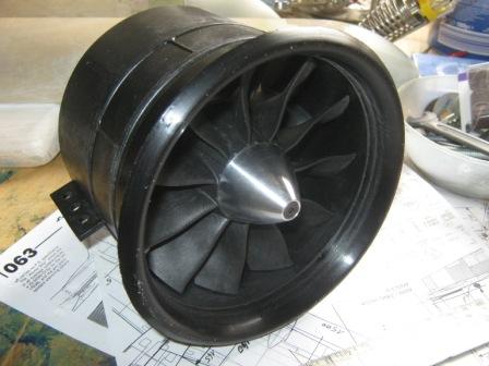

Een ander voordeel (wat ik vind, maar dat is voor ieder een eigen keuze), bij de e-jets is het deel waar de bladen aan zitten kleiner dan het de mantel waar de motor in geschroefd zit. De koellucht wordt hierdoor door de motor heen geblazen van voor --> achter.
Bij de wemotec is dit precies anders om, daar gaat de koellucht van achter --> voren door de motor.
Beetje lastig te zien, maar hier zit je dat de rotor-middendeel iets kleiner is dan daar waar de motor ingeschroefd wordt
