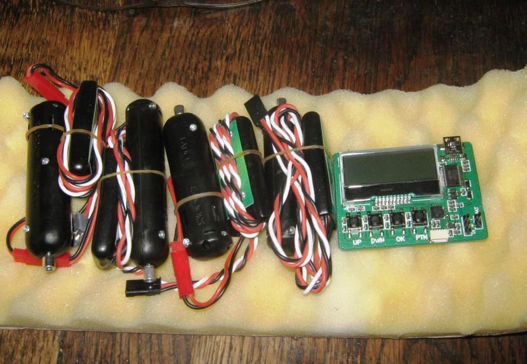

    En binnen is de hap.
  11. Dickie
    Dickie Guest
    De onderdelen komen nu van pas b.v de remkleppen.

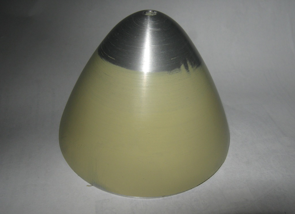

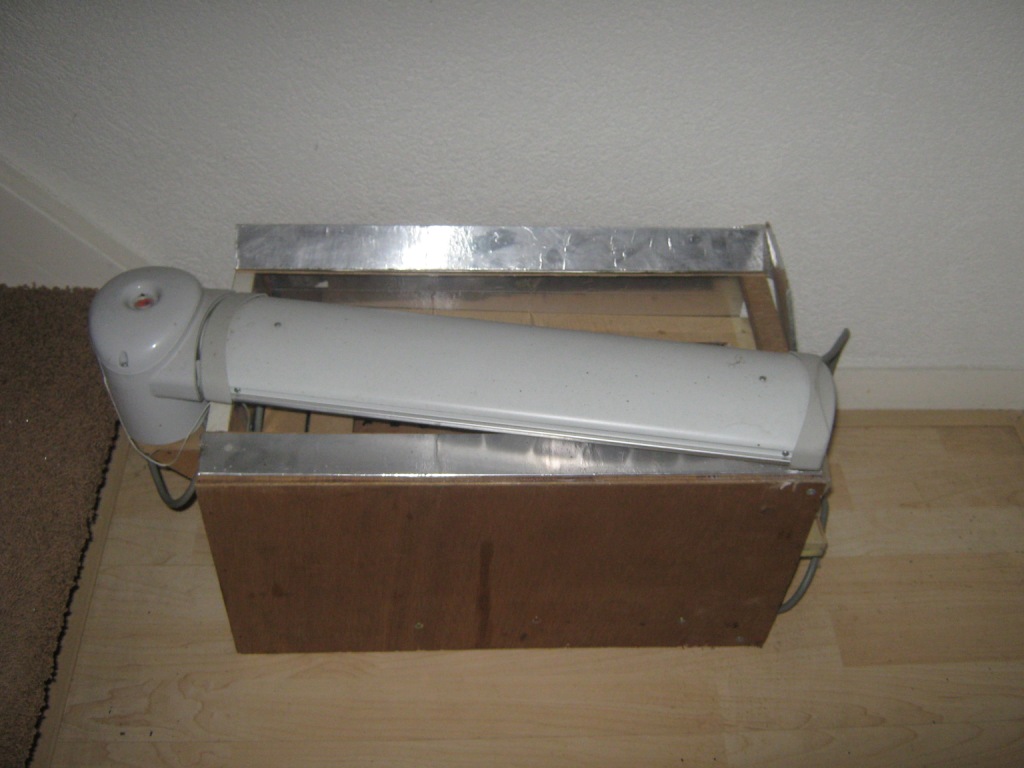

    Ik heb jaren geleden eens een vacuumkast gemaakt om onderdelen te trekken deze kast is weer te gast bij mij om onderdelen te maken voor de pylon tanks.
    de neusconusmal afgedraaid van een propeller spinner, morgen even plaat materiaal halen en kijken of ik deze kunst nog in de vingers heb.

    Ik heb iemand bereid gevonden om de neusconus van de pylon tanks in 3 D te printen ik heb wat werk kunnen zien en ik ben er wel van onder de indruk.
    En wie weet staat er eerdaags zo,n printer in mijn huis, (is wel weer afhankelijk, om een goed afzuigsysteem te maken) dan vergroot je de mogelijkheden enorm ik denk onder andere aan cockpit interieur schietstoelen enz.
    En heel veel detail werk.
    Echt top.
