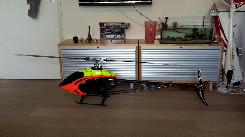

Ik kan me nu eindelijk ook toevoegen bij het ''Logo 700XXtreme verzamel topic''':D Ik heb mijn kit vrijdag binnen gehad, vrijdag, zaterdag en zondag (Op de meeting ;) ) gebouwd. Staat nu zo goed als klaar voor de maiden, hoop hem deze morgen te kunnen geven.
Setup is compleet stock met MKS HBL 950 en 980 Servo's, en ipv de standaard edge 713 bladen vlieg ik met Edge 713 SE bladen. Nu alleen nog de tail fin een kleurtje geven (Net zo als Nigel) en dan is die helemaal klaar. Wat fototjes:

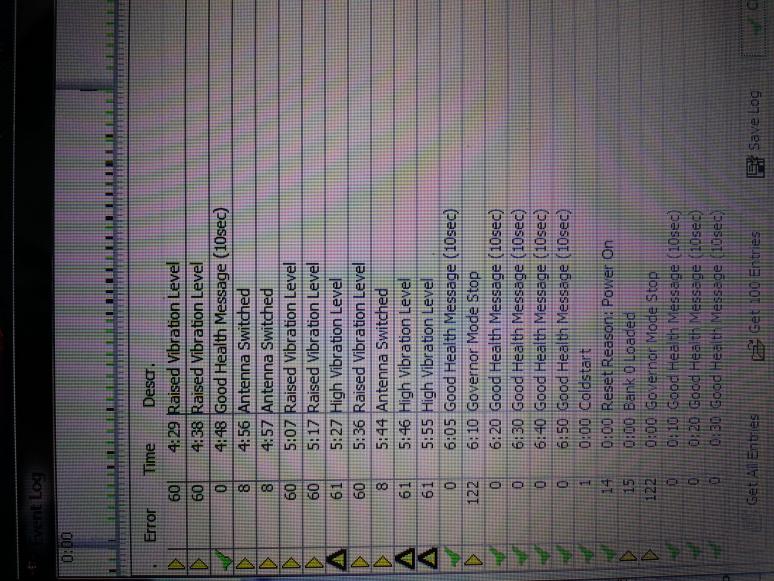

Wel gisteren dit eruit gekregen.
Kan iemand mij dit uitleggen.
Tijdstip ?
Is bovenaan recentst ?
full
@Bas, Time is de tijd na het opstarten en loopt van boven naar beneden. De onderste regel is dus de laatste melding.

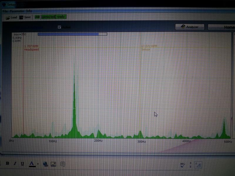

zojuist de heli opgetoerd zonder main bladen.
Wat zegt dit??

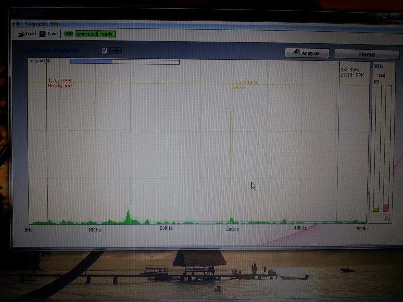

nu alles na de tt eraf gehaadl dus het hele huis met staartbladen enz
full
toen de tt eruit getrokken en nog een keer
full
Lijkt er toch een beetje op dat je probleem in de staart zit. Als je de staart tijdens het optoeren goed vasthoud kan je zelf voelen hoe het loopt. Eventueel even de servo losmaken. Mocht je dit geen fijn gevoel geven moet je het zeker niet doen! Als je de staart niet goed vast kan houden kan het je echt verwonden. Dus even het koppie erbij houden en voor jezelf bepalen of je dit wilt.
Als je staart goed loopt krijg je ongeveer dit:

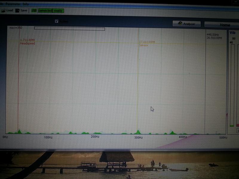

Ik heb hier wat gegevens waar je misschien wat aan hebt.
Toen ik de maiden deed, heb ik geen printscreens gemaakt. Maar ik weet nog wel dat deze mooier waren als die ik nu heb. Bij me 1600 en 2050 toeren had ik niet zo'n piek. Dus wellicht moet ik ook op zoek naar 'iets'
