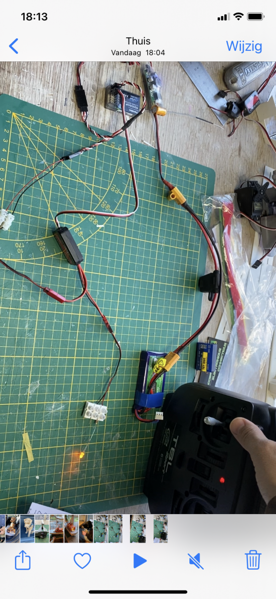

Zwarte zee, zoals je opstelling er nu uitziet kan dit niet werken, de langste kabel die van je ontvangen naar de Reely is juist, deze bedient de werking van de elektronische schakelaar.
Maar dan de 2 andere kabeltjes die uit de Reely komen moeten anders geschakeld worden, de 2 met het male stekkertje gaat naar het component die je wil bedienen zoals verlichting, de 3 met female stekkertje moet je aansluiten op een batterij van bijvoorbeeld 6 volt. de ontvanger zal je van een aparte batterij moeten voorzien.
Hierbij de link waar de handleiding ook in het Nederlands staat: https://manualzz.com/doc/nl/53346956/reely-1877010-electric-switch-1-pc-s--instructions
zwarte zee, de reely is niks meer dan een schakelaar aangestuurd door de zender via de ontvanger.
je zult hem dan ook op een vrij kanaal moeten aansluiten, en in de ingang komt op een voeding en die kan overal vandaan komen zowel van de BEC als van de vaaraccu, het licht een beetje aan de spanning van de verbruiker.

Zwartezee. ik vroeg me af waarom je de Reely schakelaar had gekocht en niet de twee kanaals schakelaar van Conrad, deze heeft op één kanaal twee schakelmogelijkheden, eventueel met en zonder geheugen.

Dank je wel voor de link en het advies, ik ga het proberen

Eerlijk, dit is de allereerste keer dat ik verlichting en dergelijke in een model bouw. Ik bouw voor 80% statische modellen en wilde nu een keer iets proberen. De reel schakelaar had ik op oudere post gezien en dacht dat dat wat voor mij zou zijn. Je tip is handig voor toekomstige modellen, ga zeker vaker nu verlichting inbouwen
Gelukt, dank jullie voor het advies, je bent toch altijd voorzichtig met lipo accus

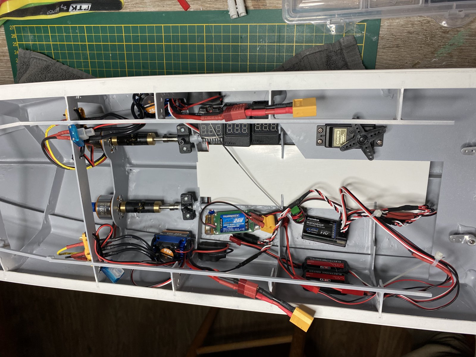

Dank je wel klaas, ik bewaar de link. Heb de smaak te pakken gekregen met de electronica. Is gekomen door de brushlessmotoren en veel kleinere accus. Ineens was het niet meer zo log. Nu alles inbouwen en dan proefvaren.

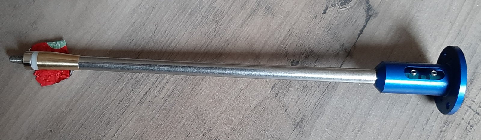

ik heb voor mijn nieuwe boot (besteld) deze assen, zijn aan beide zijden gelagerd en worden direct aan de motor gemonteerd.
dus geen problemen met uitlijnen en trillingen.

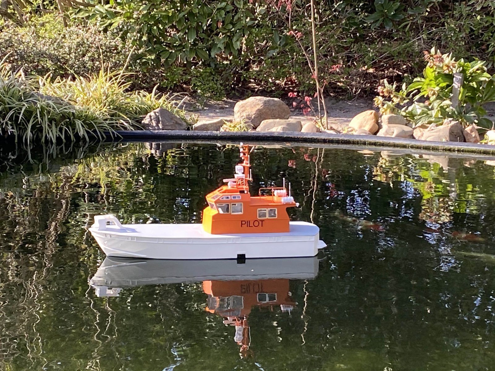

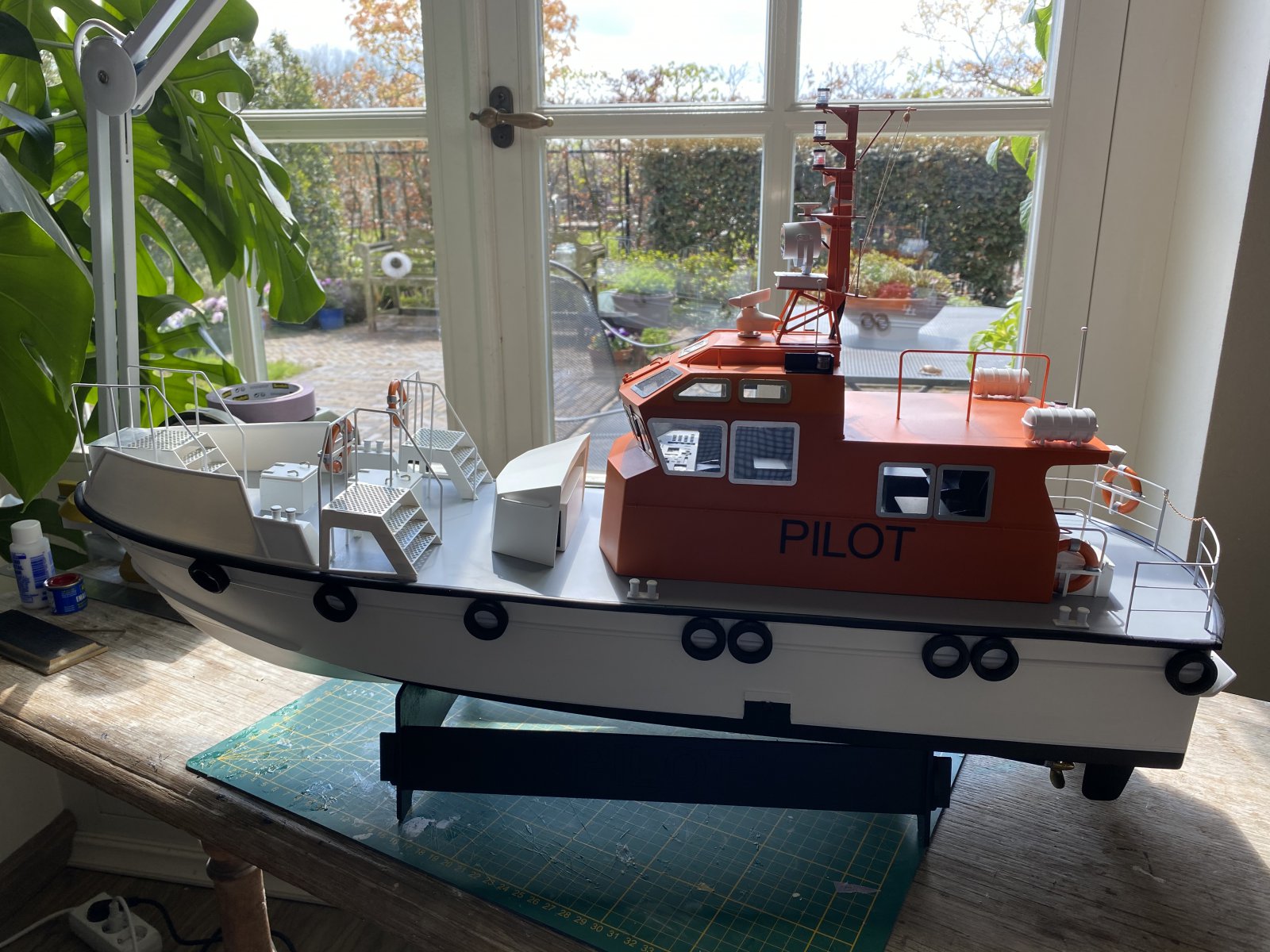

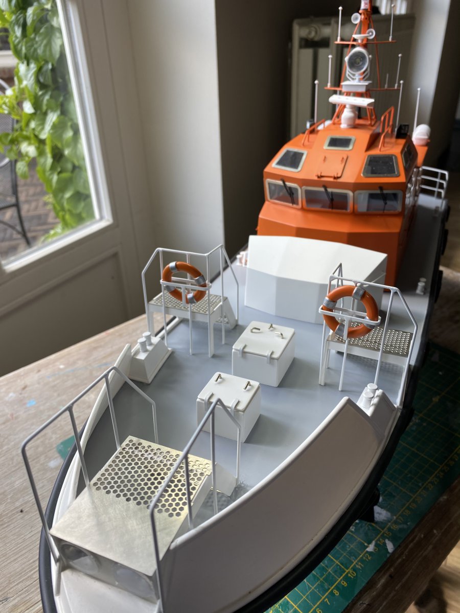

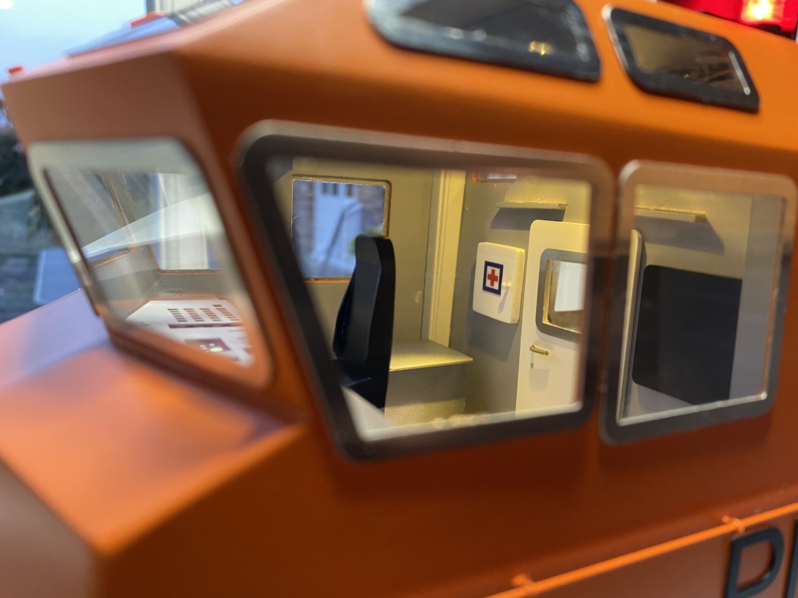

Eerste testvaarten gedaan, loopt goed, erg goed zelfs, komt vlot uit het water en is erg wendbaar. Kan ook heel rustig lopen. Verlichting en radar werkt nu ook.

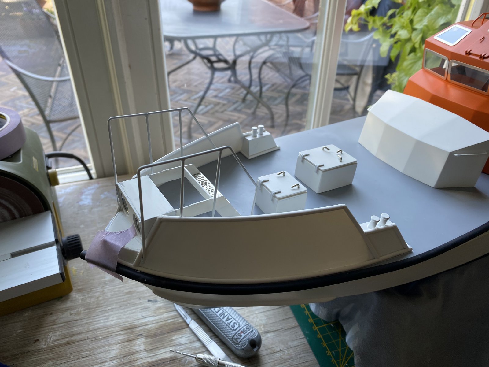

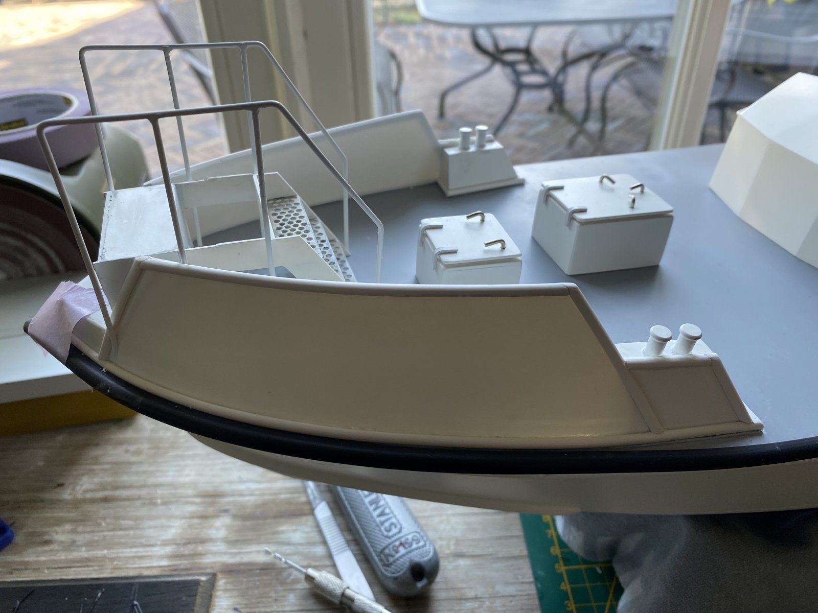

Maar het dek verlijmen met de romp is een absoluut drama gebleken, had al vaker gelezen dat alles niet even goed past en dat klopt.
Ook de verschansing aan de voorzijde geplaatst en dat was helemaal niet passend te krijgen. Heb het nu opgelost met Styreen halfronde strips, oogt ook solider, moet nu nog gespoten worden en her en der bijgewerkt worden.
Ik voorzie de zijkanten ook van een extra rubberen stootstrip (https://www.rubbermax.nl). Dan is alles direct afgewerkt en het oogt voller. ondanks de tegenslagen is het wel een leuk model om te bouwen en uit te bouwen. (strip is nog los)
Alles op het dek nu monteren en dan nog verluchters plaatsten, de stootbanden monteren en de vlag hijsen. Wordt Vervolgd

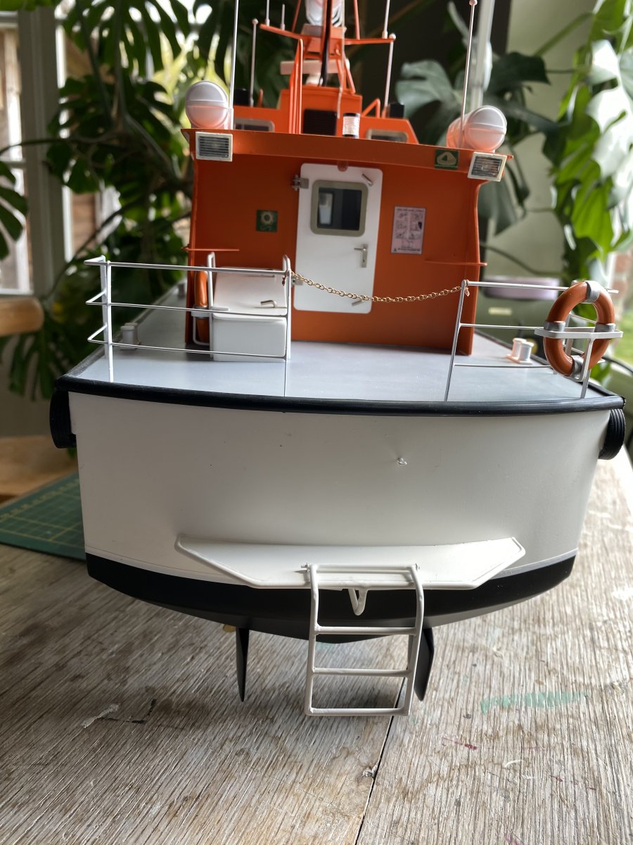

Ze is voor 98% klaar nog enkel de naam en plaats aanbrengen, ben nog uit hoe ze gaat heten. De bemanning is besteld via een hobbyist uit duitsland en ik wil nog verluchting aanbrengen. Leuk model dat met de aanpassingen aantrekkelijk is geworden. Alles past niet altijd even goed maar ze is zeker met 1/25 een schip dat leuk is om naar te kijken en mee te varen. Hoop dat het wat inspiratie heeft gegeven. Op naar de volgende een opduwer van sievers
Goed, ze is nog niet geheel af, de bemanning ontbreekt.
Voor mij is het belangrijkste "het schip" en hierover moet ik zeggen, dat het resultaat prachtig is, complimenten.
