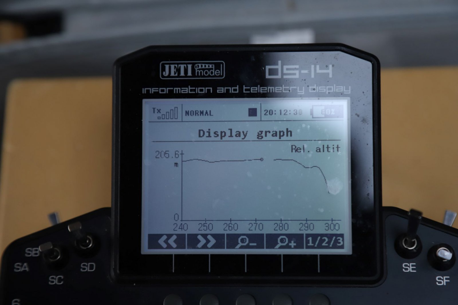

    Hierbij nog de graph van de fatale vlucht, het gebeurt op 270
    relatieve hoogte:
    Antenne 1
    Q

    De oude, niet EX ontvangers zenden geen data terug in het EX formaat. Er zijn dan ook geen logfiles. Het is wel mogelijk de signaalsterkte en de kwaliteit van het signaal live te bekijken. Dat moet dan met de Jetibox emulator die in de zender is ingebouwd.
    Of de zender bij een rangetest een logfile maakt, weet ik niet. Daarom het even geprobeerd. En ja, de zender maakt een logfile aan. Daar is wel een EX of een REX ontvanger voor nodig.
    Het maken van een logfiles moet door "iets" worden geactiveerd. Als dat "iets" bij een rangetest niet wordt geactiveerd dan is er geen logfile. Dat "iets" kan b.v. een schakelaar zijn die ook een timer activeerd. Maar dat heb je zelf geprogrammeerd.
    De meetwaarden op de foto's zien er slecht uit. Ook met mij DC-16 was de signaalkwaliteit gedurende de hele vlucht bijna altijd 100 %.
    Ben benieuwd naar de reactie van Jeti.
    Laatst bewerkt: 1 jun 2020

    Nu kan dat kloppen, maar op het moment dat mijn zender lost signal begon te piepen had ik zeker geen kontrole: de kist verdween in de zon terwijl ik down stuurde.
    Het lijkt er echter wel op dat ik hierna wel op een bepaald moment controle had zonder mijn model waar te nemen, maar lost of signal is blijven piepen totdat ik het model gevonden had.
    In mijn wanhopige pogingen, ik zag naar mijn gevoel het model lange tijd niet, heb ik ook even extreem down gestuurd.
    Het lijkt er niu op dat ik hem dus zelf van 180meter in 5 seconden de grond in heb geboord.

    Afgelopen woensdag weer getest en gevlogen, nu met dus de nieuwere software versie.
    Grondtest: zender op 2mtr hoogte , model in de hand 1,5 tot 2 mtr hoog, line of sight.
    bij 250 mtr ging de zender piepen: loss of signal maar servo's bleven regulier bewegen.
    bij 500mtr loss of signal piep maar nog steeds bewegende servo's.
    Wel vielen de servo's uit bij enige afdekking door mijn lichaam.
    Logfile: Q meestal 100% over het hele (500mtr) traject. met enkele dipjes tot 90% en antenne F valt na 50mtr terug tot 5met constante schommelingen tussen 2 en 6.
    Hierna probleemloos gevlogen: maximale hoogte 180mtr maximale afstand geschat 300mtr.
    Logfile zelfde beeld als de grondtest, geen loss of signal piepen.
    Mijn voorlopige conclusie: de claim dat het besturuingssignaal voldoende in tact blijft lijkt juist.
    Het Q niveau lijkt door de update duidelijk veel beter en stabieler.
    Nieuwe interpretatie van het ''incident''.
    Mijn zender ging loss of signall piepen bij heftige schommelingen van F en Q maar had waarschijnlijk nog steeds contact.
    Dit constateerde ik niet omdat op dat moment het model de zon in vloog.
    De stuurbewegingen die ik toen, in eerste instantie voorzichtig, heb gedaan brachten voor mij, op de plek waar ik dit verwachte het model niet te voorschijn.
    Vermoedelijk is het model sneller met de wind mee doorgevlogen en heb ik niet meer waargenomen omdat ik te dicht bij de zon ben blijven speuren.
    In een ultime poging hem uit de zon te krijgen heb ik toen een paar keer zwaar down getrokken: ik heb hem dus waarschijnlijk zelf van 75mtr de grond ingejakkerd.
    (achteraf, tja achteraf had ik me waarschijnlijk beter kunnen beperken tot het continu trekken van mijn spoiler)
    Al die tijd bleef ik echter wel signal loss krijgen hoewel de logfile eigenlijk wel een slecht beeld, maar alleen op vario een korte onderbreking geeft.
