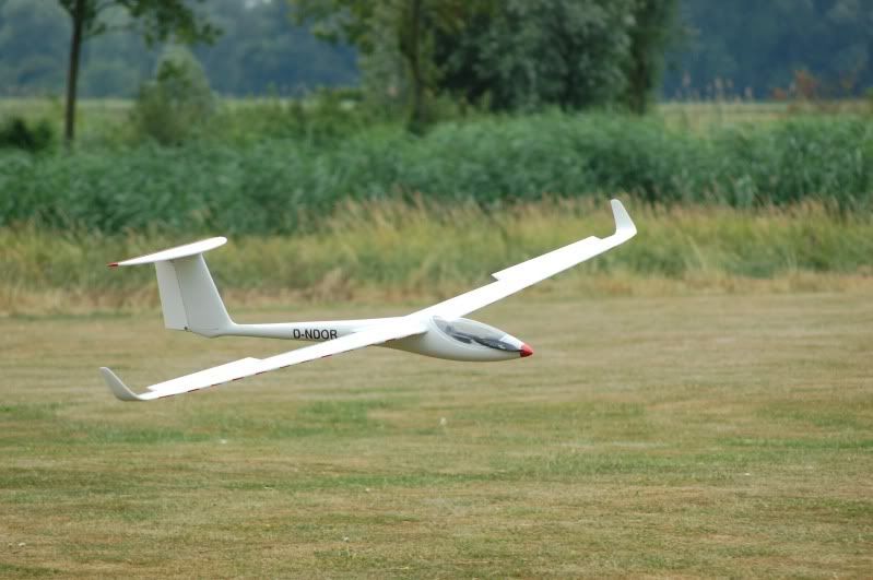

hier nog wat foto's van vorige week
binnenkomst voor landing

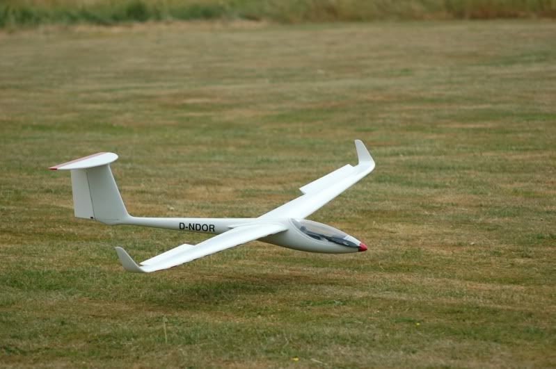

recht leggen .en als je goed kijkt zie je dat ik de rolroeren tijdens buttefly als zowel spoileron niet op volledige uitslag heb aangezien de opgaande rolroer het meeste effect heeft zodat ik nog volledig strakke controle heb op de rolroeren .

Ziet er toch wel heel fraai uit.
