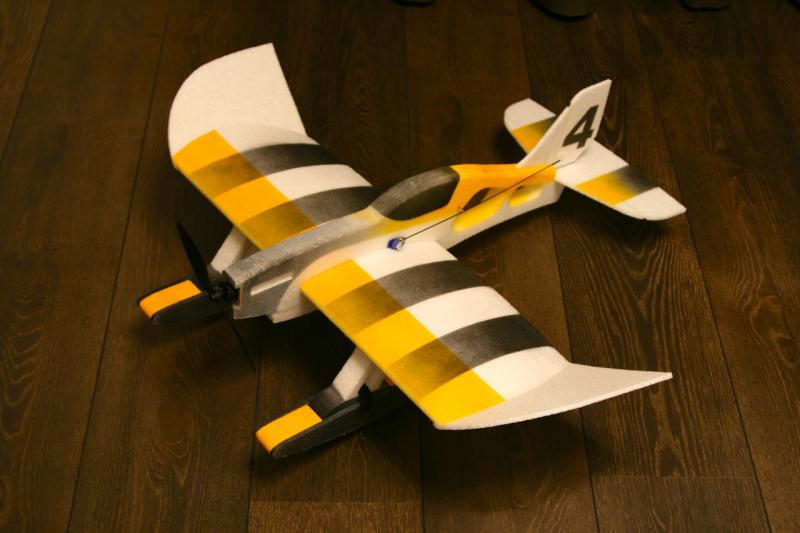

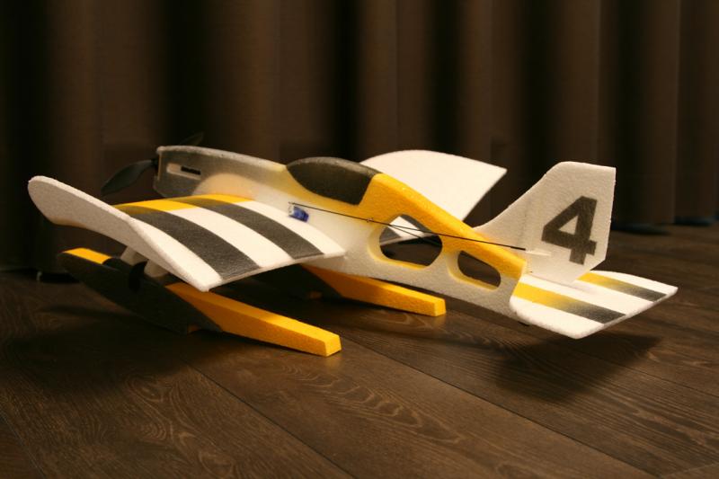

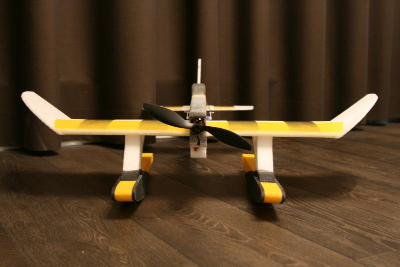

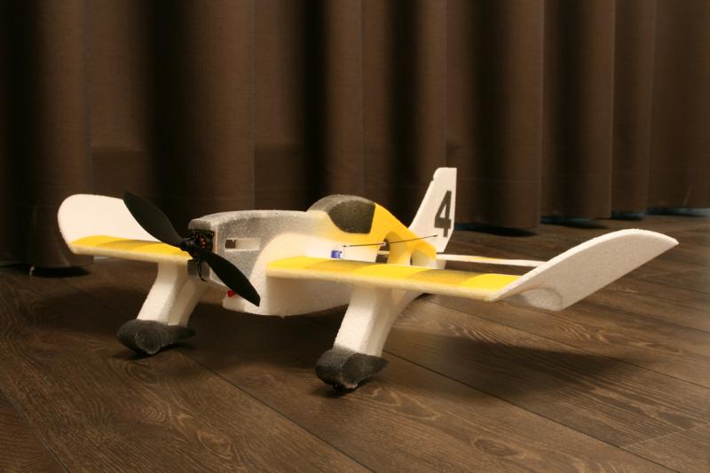

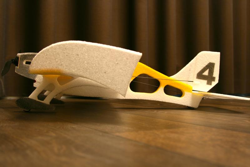

Magnum Reloaded van Marktplaats
Heb laatst ook de kit van Marktplaats gekocht, 25,- incl. drijvers.
Verzending is super snel en kwaliteit is prima.

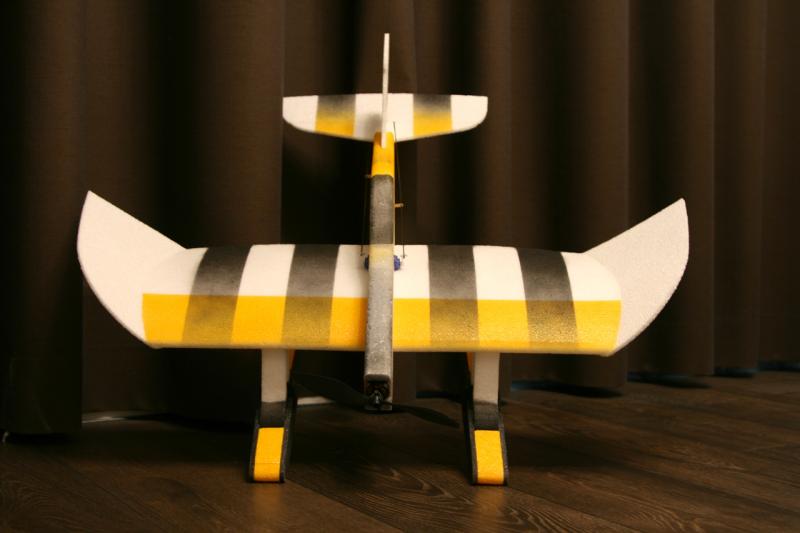

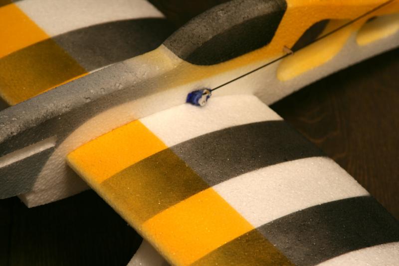

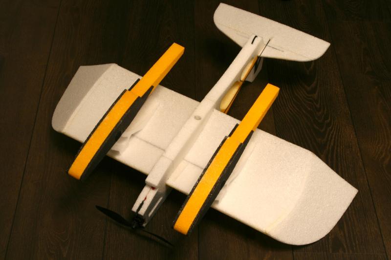

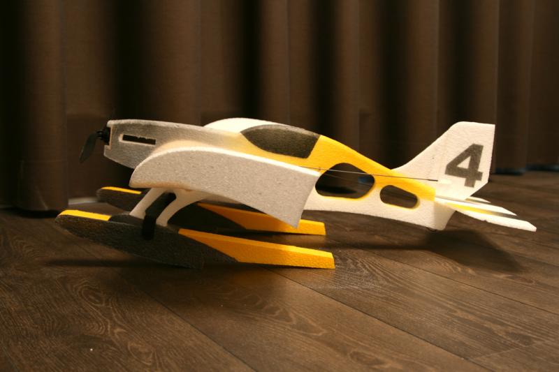

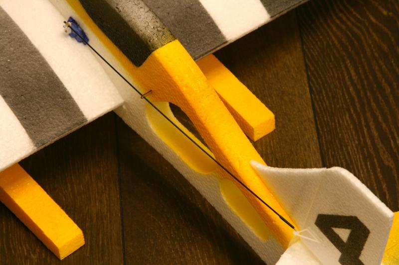

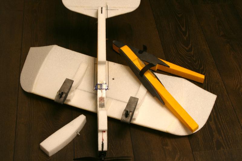

Mijn setup:
Motor: SunnySky X2204 KV1480
ESC: Turnigy Plush 12A
Servo's: HXT500
5Channel Hitec Minima Comp. micro reciever
Gewicht:
Kit uit de doos: 85 gram
Floats: 21 gram = 106 totaal
Na de bouw en spuiten: 152 gram
AUW - 184 gram (incl. 32gram 500mAh 2S) 212 gram incl floats
Vleugel is los te schroeven, drijvers zitten vast met dun klittenband, tevens wieltjes voor indoor.
