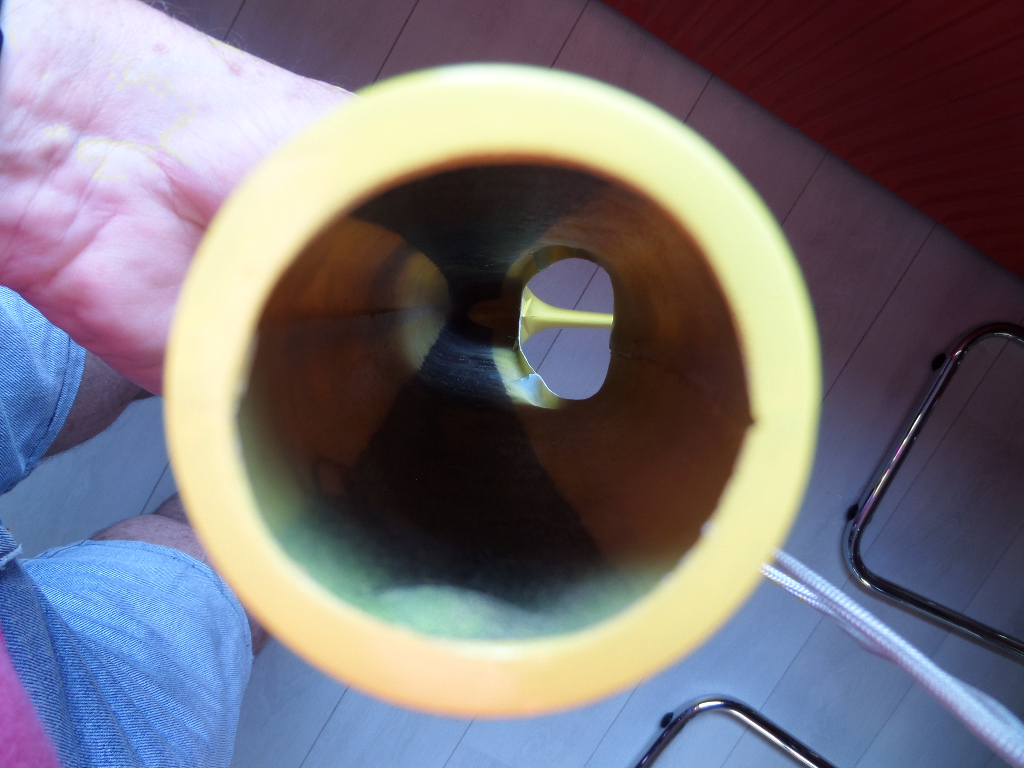

Ik heb nog niet erg veel ervaring met glasvezel modellen, maar voor zover ik kan beoordelen is de Mamba mooi gemaakt; geen zichtbare naad in de romp, uitgebreide versterking met carbon, en een slim kraagje aangelamineerd zodat inlijmen van de firewall kinderspel is:

Voorlopig heb ik mijn clubgenoot Harold gevraagd om een passende setup te bedenken. De firewall is 36 mm maar dan riskeer je wel dat de kabels in de klem zitten. Harold overweegt een gliderdrive motor van HobbyKing, een outrunner met een vaste buitenmantel.
