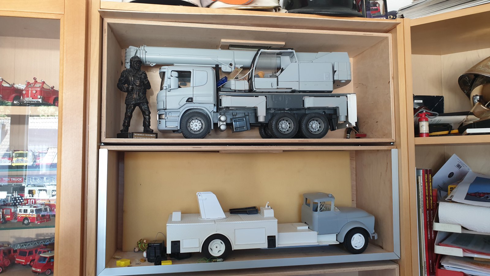

Probleem met kisten had ik ook. Leuk voor transport. Maar waar laat je ze thuis? Tot ik de hobbyruimte opnieuw ging inrichten. IKEA kasten via Marktplaats gekocht, met vitrine deuren en zonder. In de open kasten passen de kisten van 80x25 perfect op de dragers. Houten plaat eruit en plexiglas plaatje er in. Zo zijn de transportkisten gelijk vitrine kisten.
