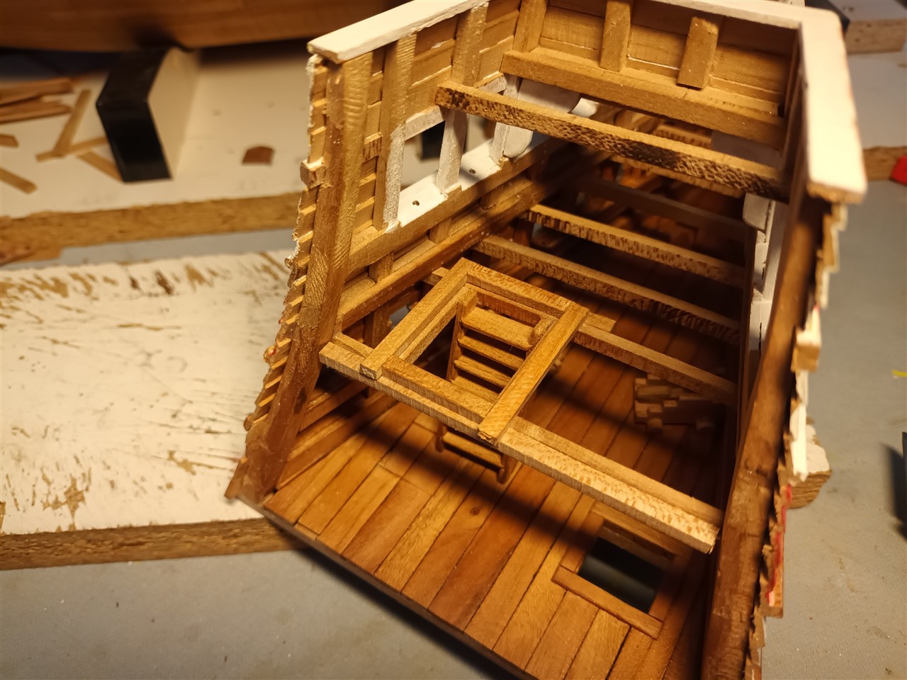

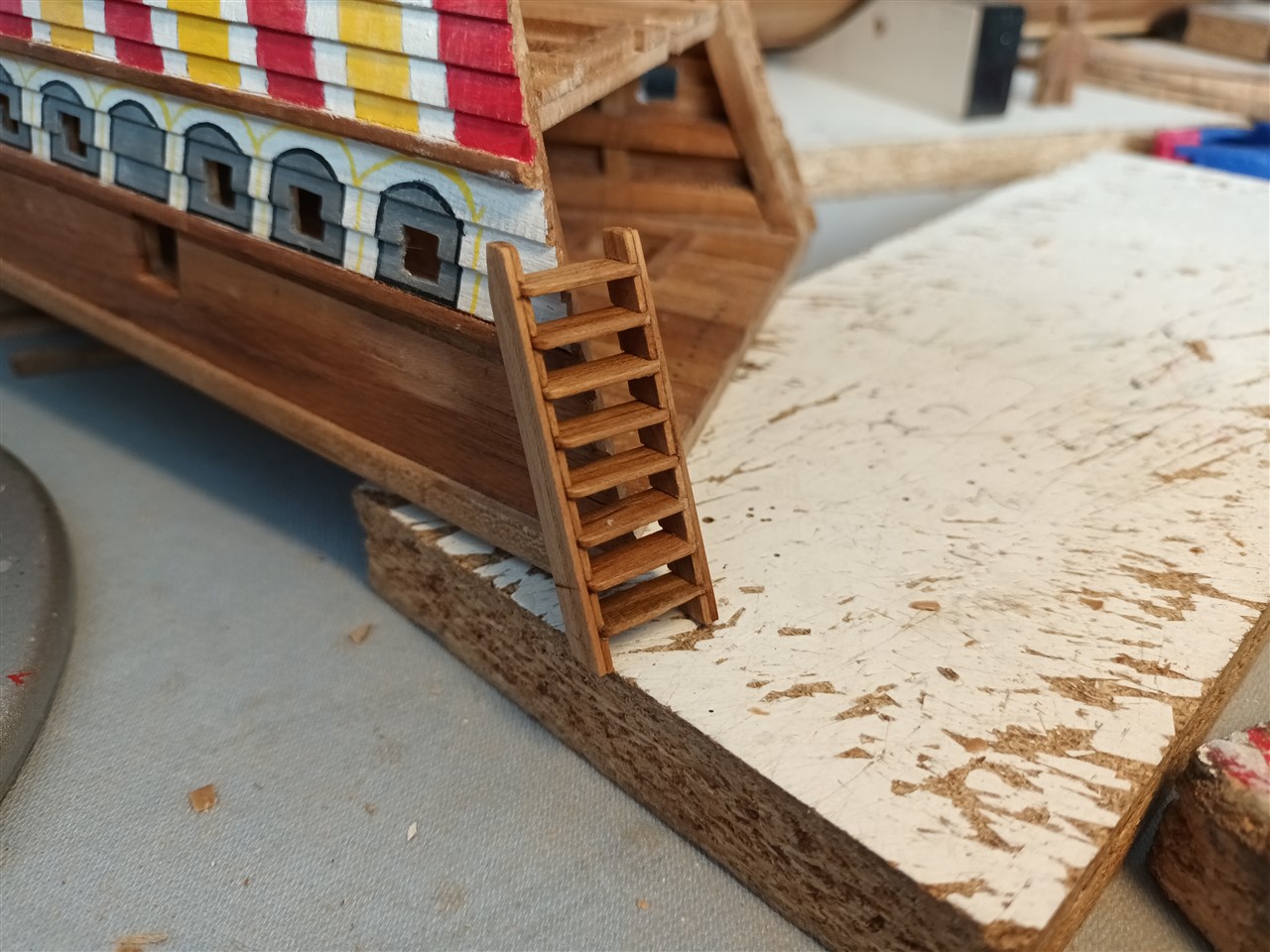

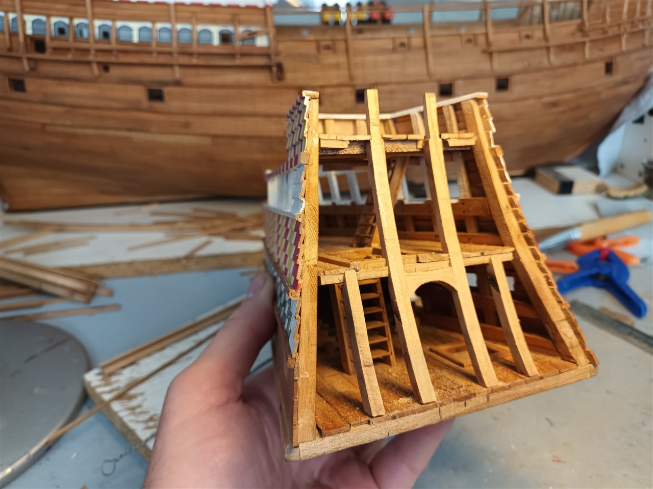

Ladder 1 voor toegang naar dek 2 is geplaatst

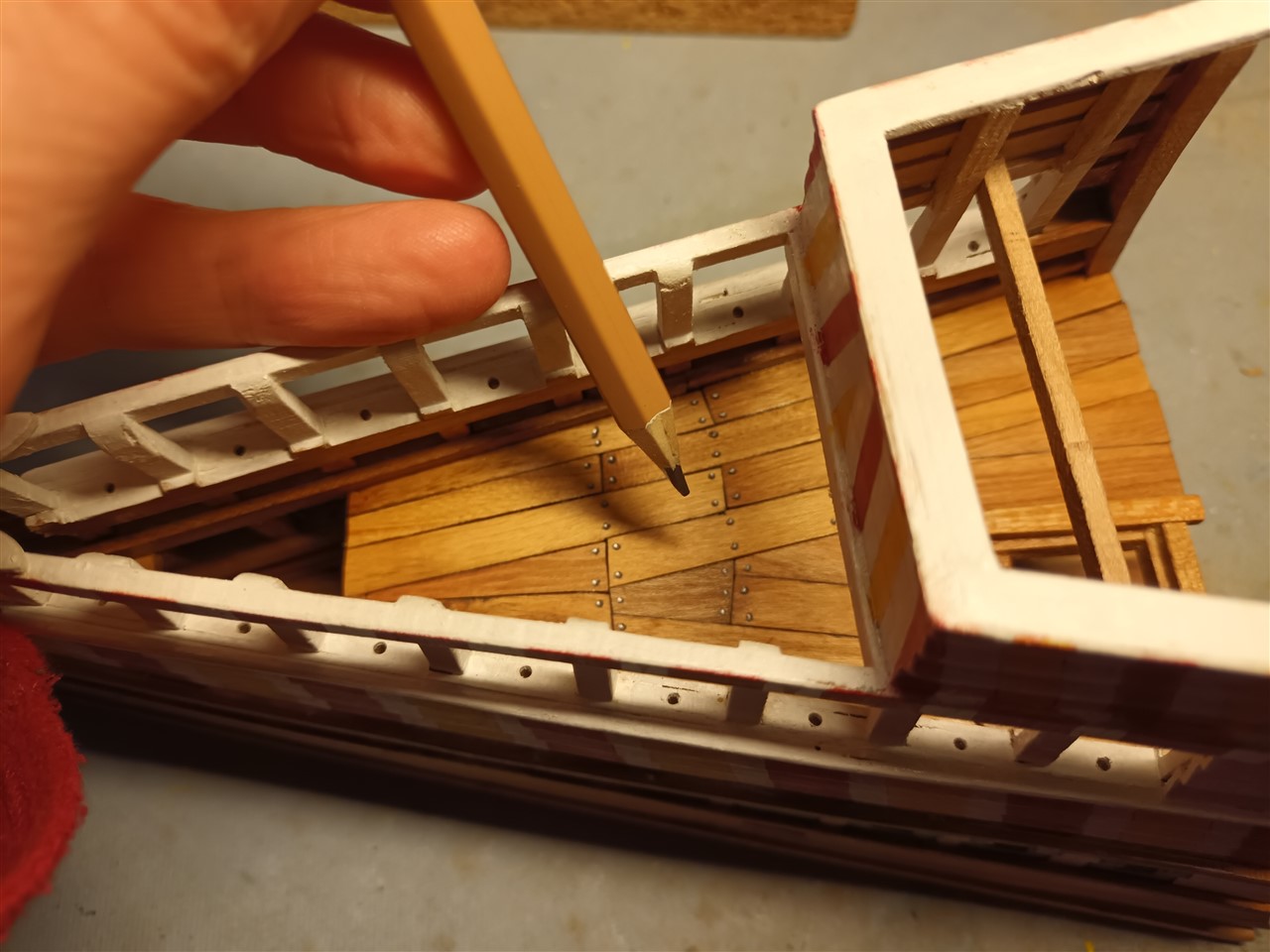

Dek 2 is beplankt en "genageld". Naar 16e eeuwse gewoonte zijn er korte, lange, brede en smalle planken gebruikt
Ladder 2 in opbouw
klaar voor montage
Ladder 2 geplaatst en dek 3 beplankt.
Nu is er een begin gemaakt van de achterzijde van het voorkasteel.
En materiaal gezaagd voor de masten.
Hiervoor wordt grenen hout gebruikt met dicht op elkaar liggende nerven.
Normaal zou dit niet meer mogen kromtrekken (ligt ondertussen al ruim 25 jaar droog te wachten "op den hof".

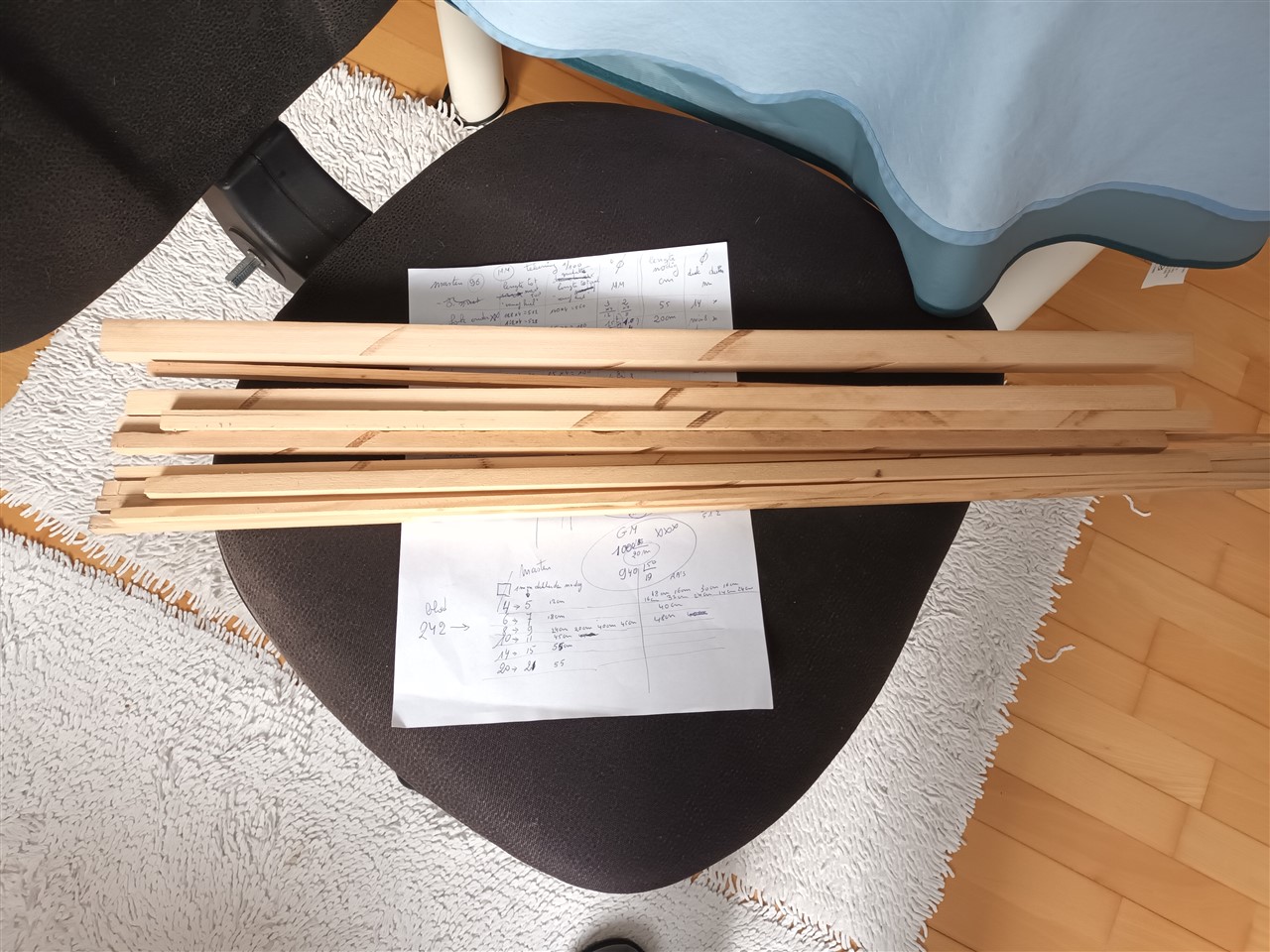

Bekijk bijlage 614542

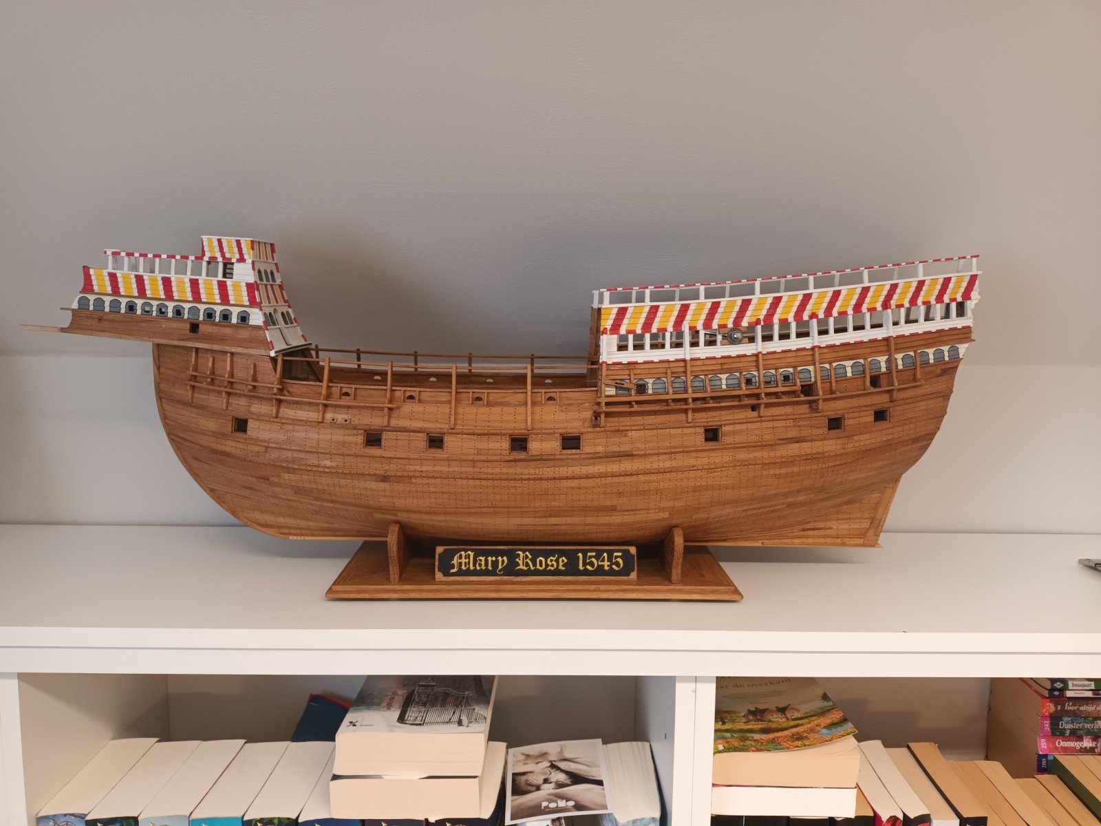

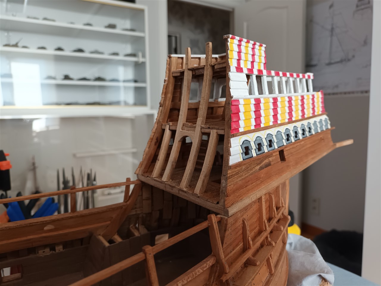

Modulair bouwen heeft zo zijn voordelen, Patrick. Ziet er weer netjes uit.
Gr. Peter

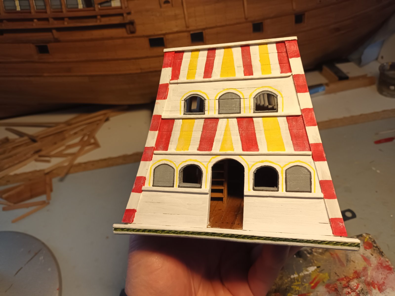

Kan je iets vertellen over de kleuren op de fortuining van het voorkasteel? Gewoon nieuwsgierig naar. Zijn dit de orginele kleuren van vroeger? Zelf bedacht of onderzocht. Ik vind het leuk om te weten .
Het ziet er prachtig uit trouwens deze kleuren

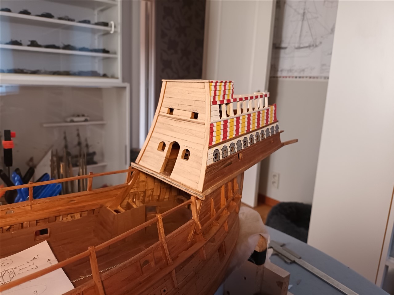

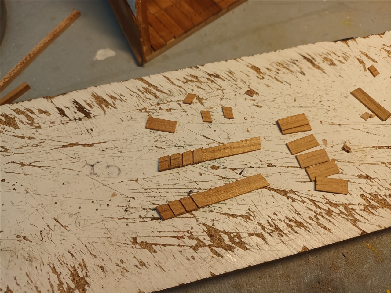

Verder met het beplanken van het voorkasteel.

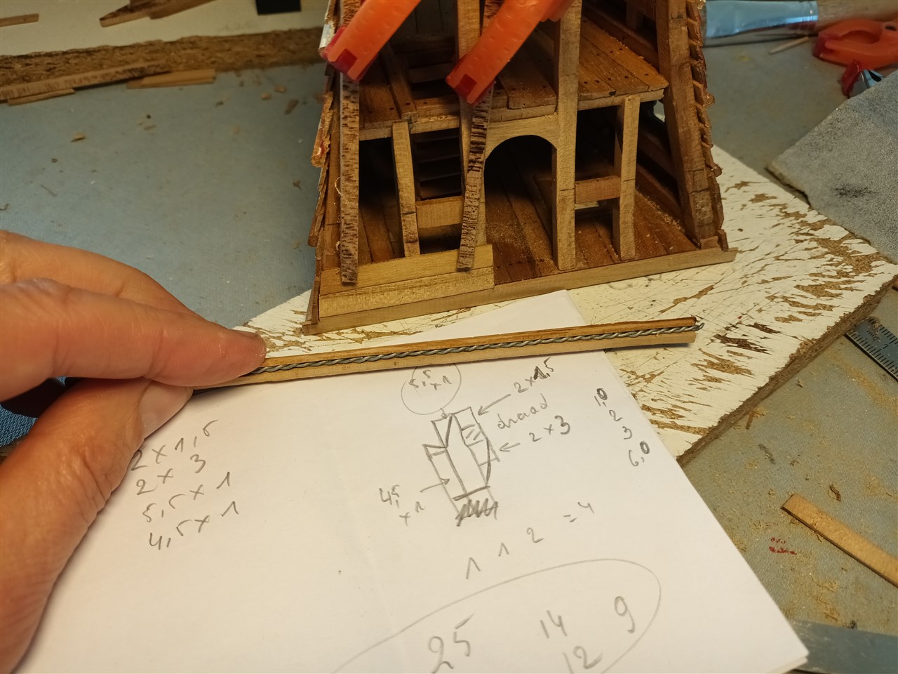

Bij de restanten van het acherkasteel is een deel van een decoratieve "afvoer" gevonden. Deze diende waarschijnlijk om water van het dek aan de voorzijde van het kasteel af te voeren naar de zijkanten van de romp. Dus waarom zou er geen zijn aan het voorkasteel.
Deze was van een masieve eiken boomstam gemaakt en op het model is deze opgebouwd uit verschillende lagen kerselaar en een gedraaide ijzerdraad (wordt later beschilderd)
De afvoer zit op z'n plaats en de planken zijn aangebracht. Plank per plank lijmen en laten drogen duurde even..
Opgeschuurd en verdere afwerk is bezig.

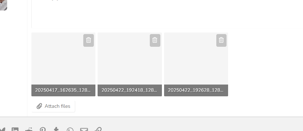

Na de server update was/is het even wennen...
Voor de blauwe achtergrond, met voor mij onleesbare letters, is gelukkig al een remedie gevonden :thumbsup:
Maar foto's posten in JPG bestand, verkleind of niet lukt nog niet. Niet via de pc, en niet via de smartphone.
Print screen doen gaat dan weer wel
We zoeken verder. Nog even geduld voor een nieuwe bouw update dus.
Bekijk bijlage 615922
Als je in een bericht of reactie de sneltoets combinatie; ctrl + p gebruikt, dan krijg je een pop-up, klik daarop en je word naar de verkenner gestuurd waarna je een foto slechts hoeft aan te klikken en hij komt in je bericht. (ctrl = voor Windows, voor een mac is cmd(command toets + p). Je kan ook op het symbooltje 'insert image' klikken boven een bericht (vierkantje voor afbeelding) dat werkt ook. Succes

De achterkant is klaar om schilderen
En geschilderd. Nog niet helemaal "naar mijn goesting", maar voorlopig blijft dit zo even staan.

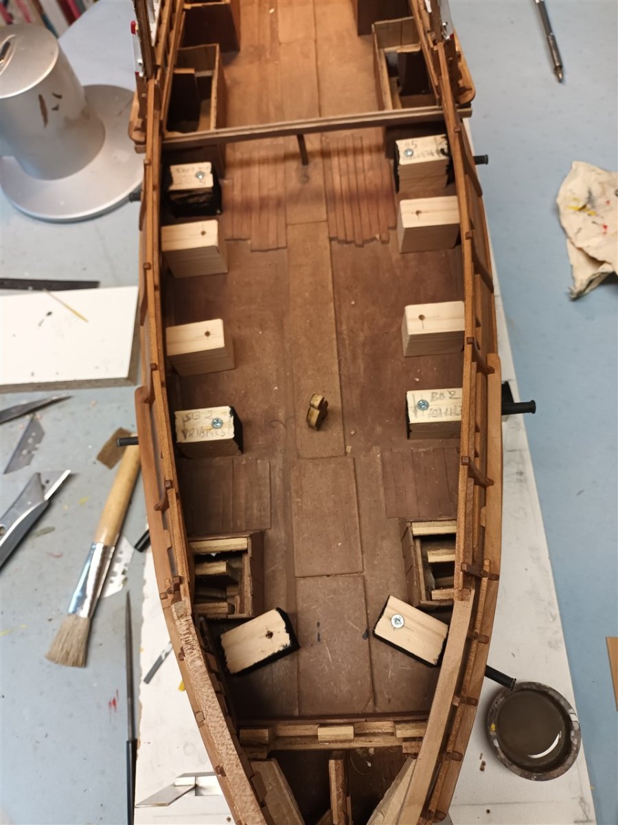

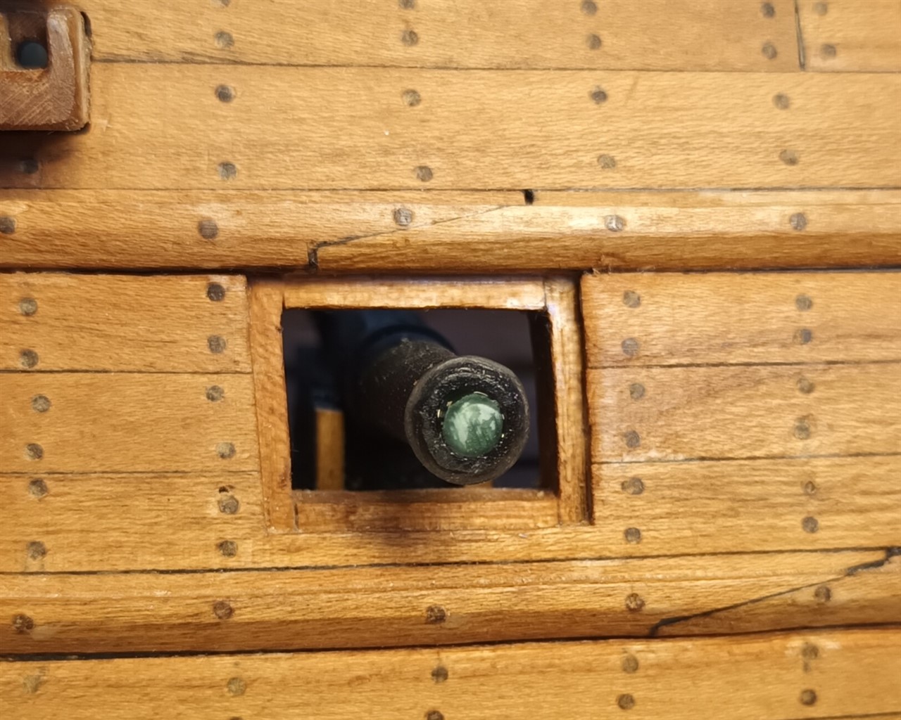

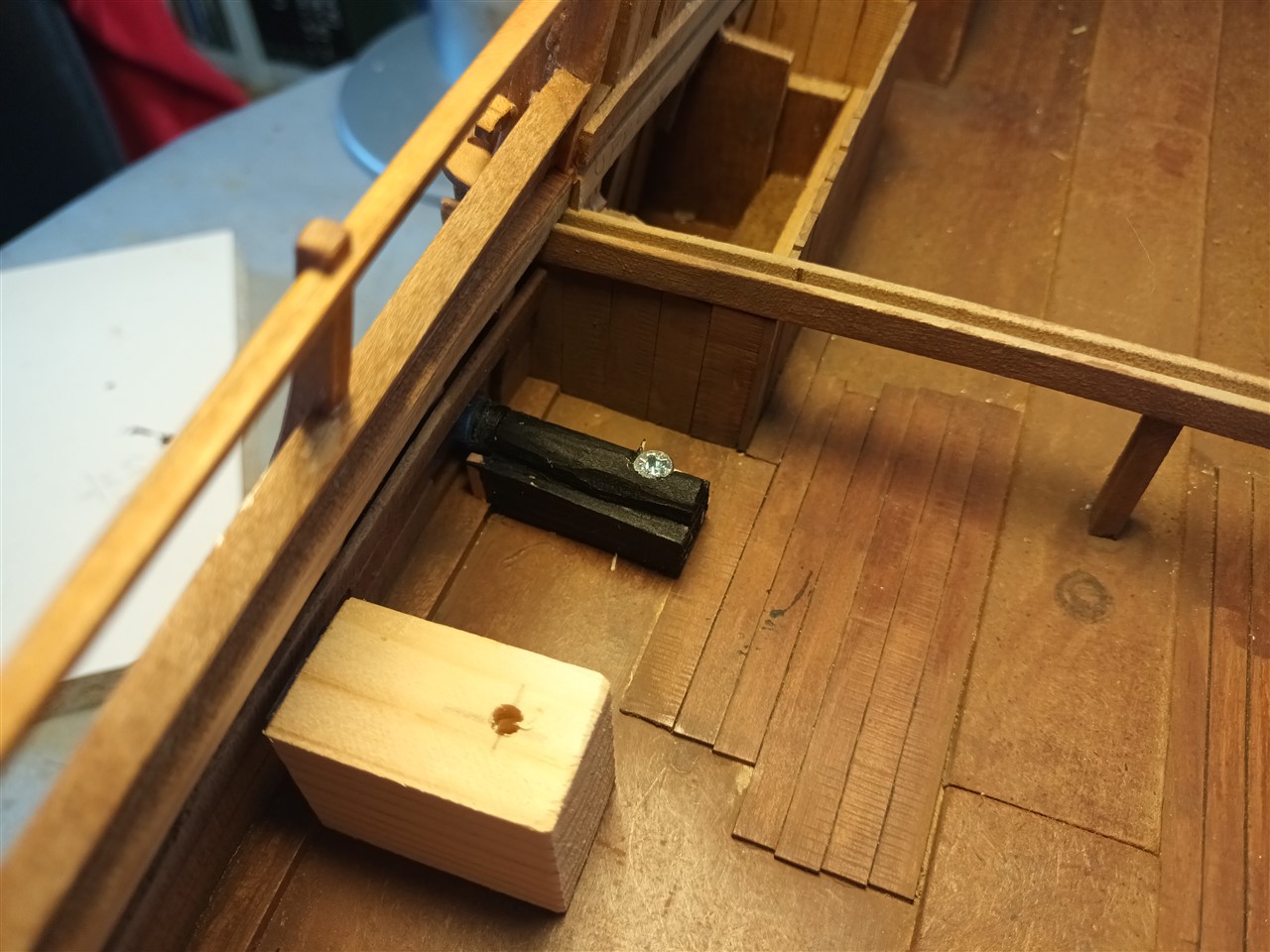

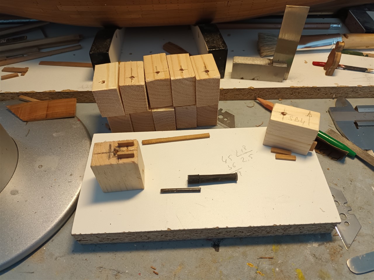

Voorbereiding van het kanondek.
Gezien er geen roosters in het dek er boven zijn is er weinig of niet te zien van het inwendige van dit dek.

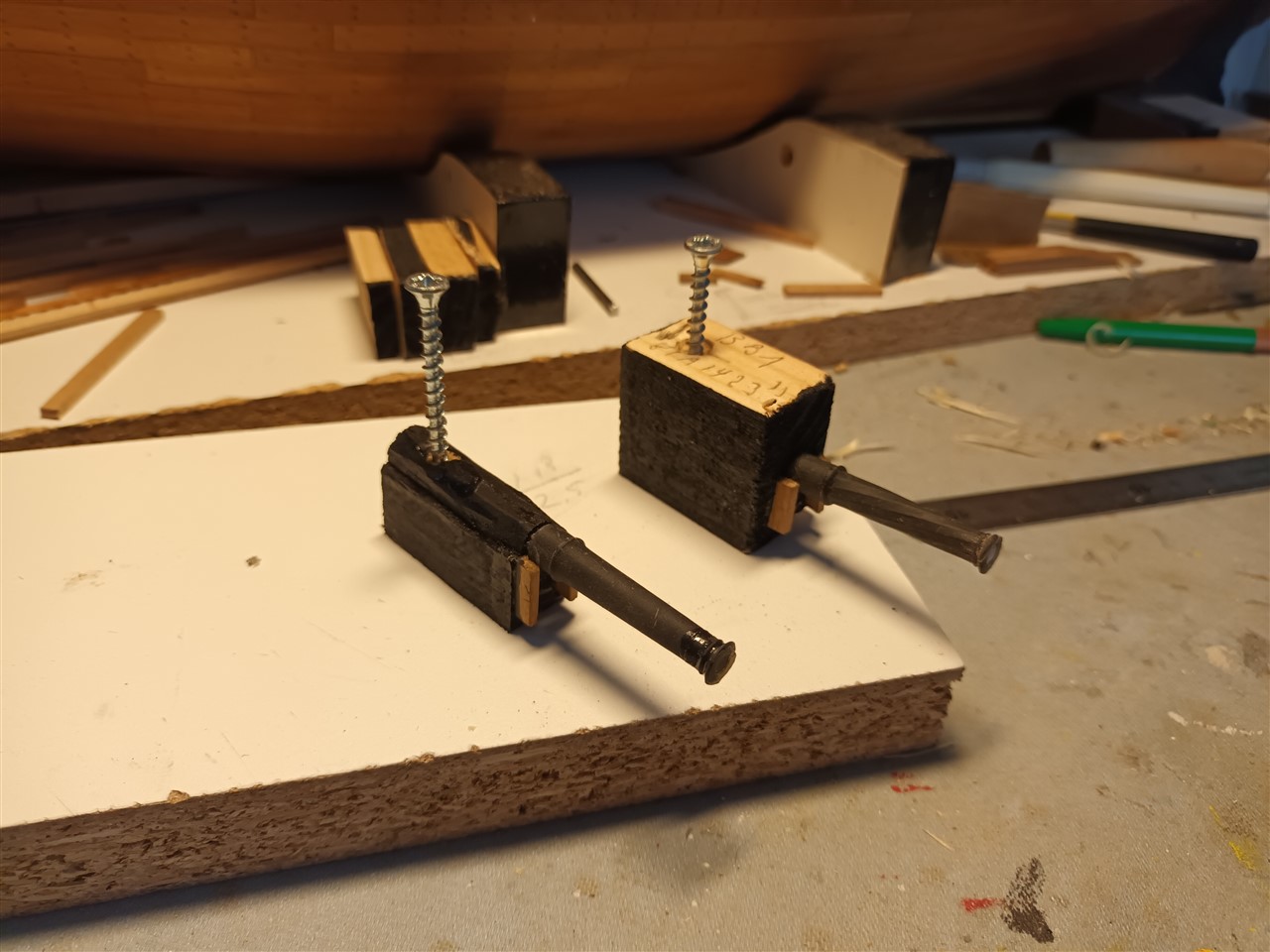

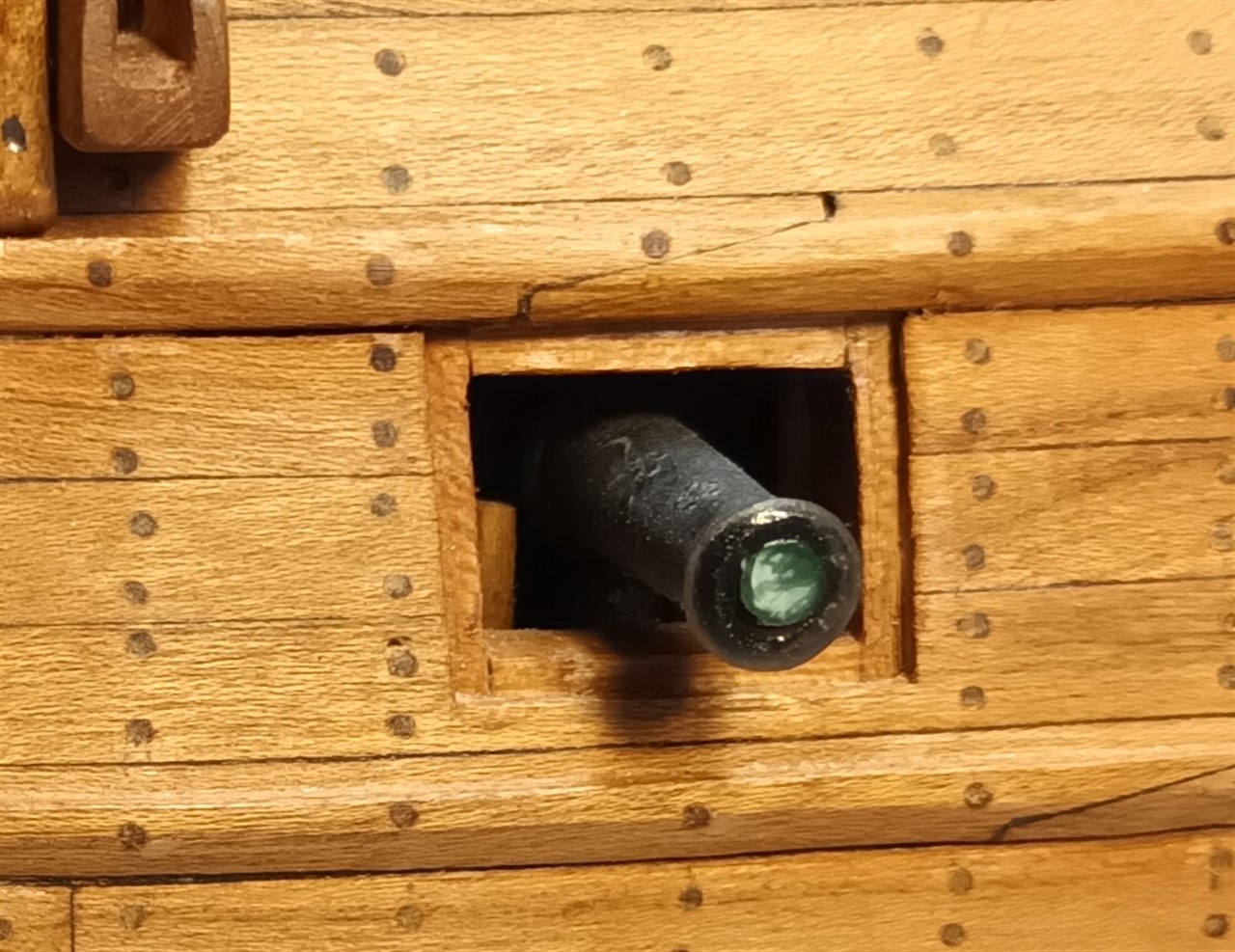

Bedoeling is om de afuiten van de kanonnen zo eenvoudig mogelijk te maken. En pas later de (halve) kanonlopen toe te voegen.
Eerste poging was mislukt, gelukkig geen foto's.
Tweede poging was met houten blokken. Redelijk goed, maar de (grote)blokken blijken te zichtbaar als het zonlicht er op schijnt.
Bij poging drie zijn deze blokken nu verkleind en volledig zwart geschilderd.
Voor de bronzen kanonnen gaat deze manier gebruikt worden.
De schroef is inderdaad wat te lang voor deze opstelling
Uitzcht met het grote blok er achter
Uitzcht met het verkleinde blok er achter
Als ik moet kiezen de verkleinde versie. Maar als nu iemand komt met zo een endoscopencamera en die gaat dat binnenste bekijken of dit ook zo mooi is gemaakt als de buitenzijde........ :D
