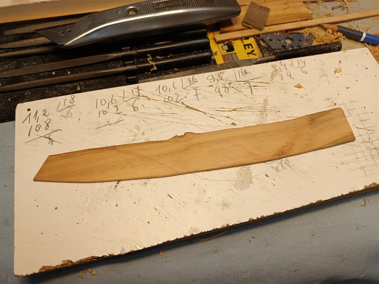

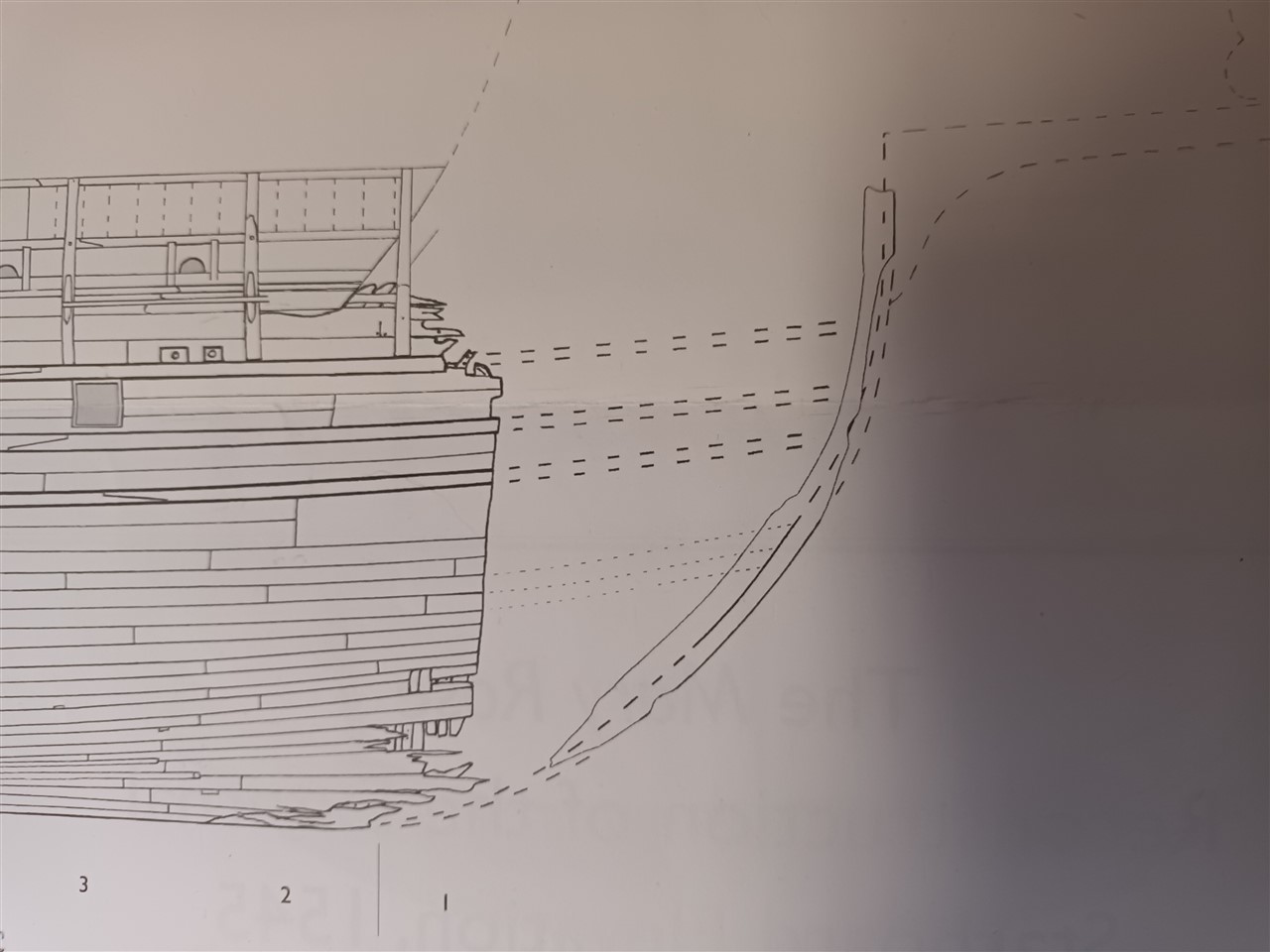

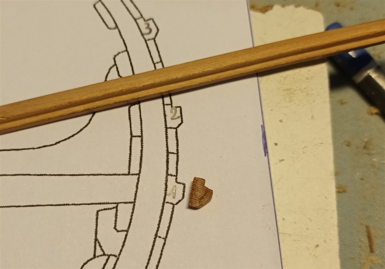

Allereerst maken we deze (hopelijk de juiste naam)
berghout ook: berkhout, barghout, barckhout. Langsscheepse horizontale zware houten rand aan de zijkant van de romp ter versteviging van het langsverband en bescherming biedende. Grote schepen kunnen twee berghouten hebben; het boven- en benedenberghout.
De vorm die ze indertijd hier aan gegeven hebben is weer iets leuk ...

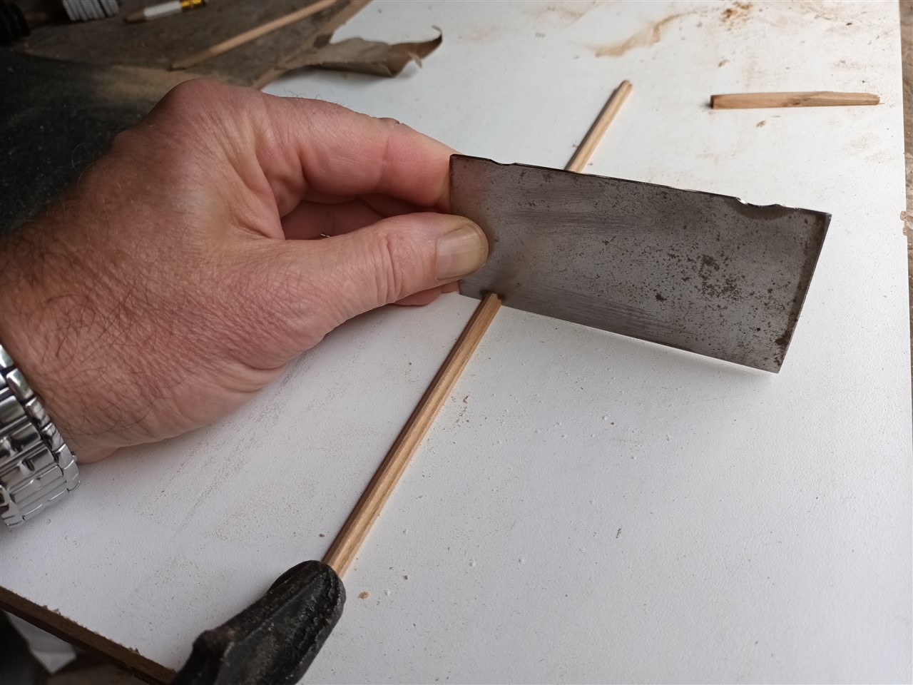

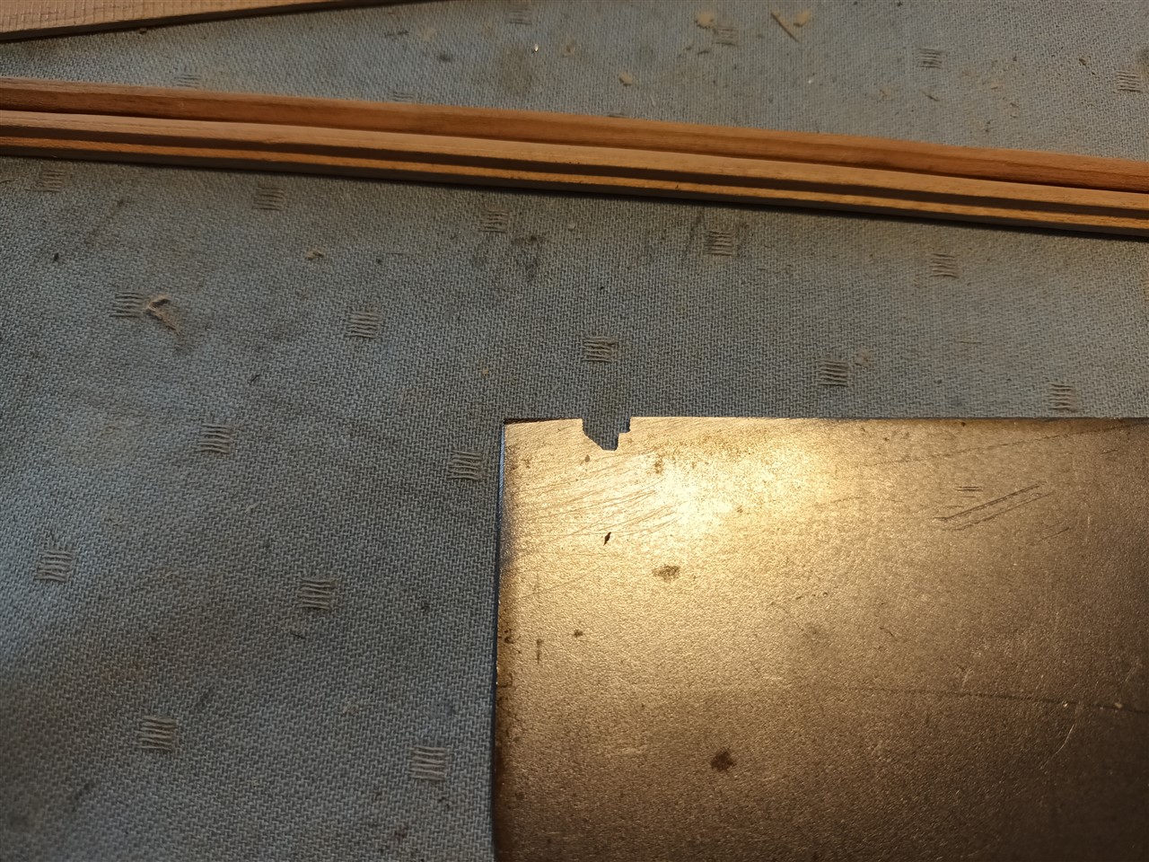

Daarom is er eerst een soort schraper gemaakt in de juiste vorm
En dan doen we dit
En bekomen we dit

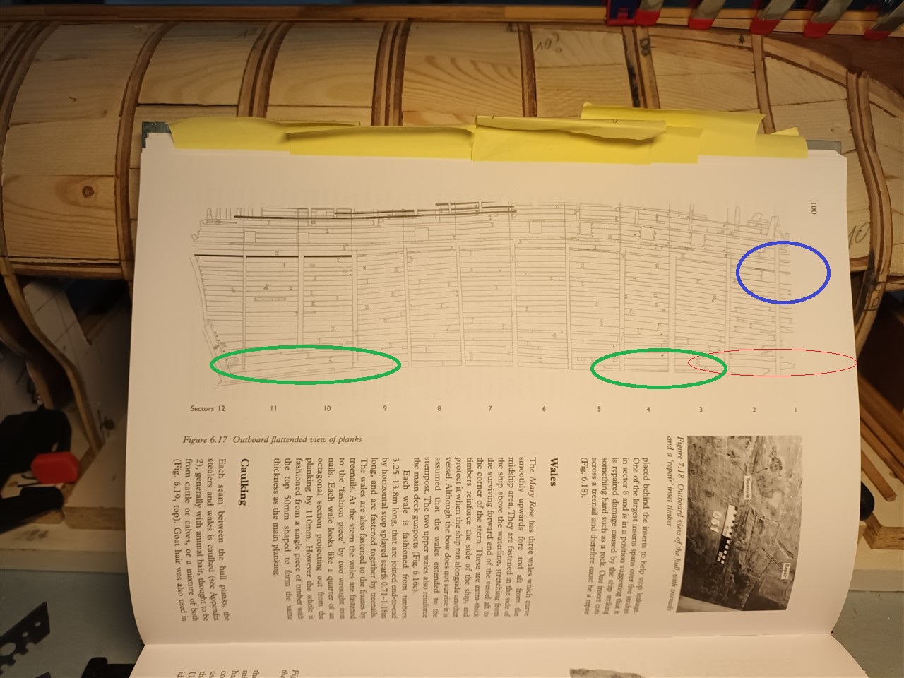

Het "beplankingsvoorbeeld"
groen zijn de stukken voor en achter die mee in de kiel passen.
rood is een zeer brede plank onderaan, ik deze smaller maken om later niet in de problemen te komen
blauw moet ik nog es bekijken (een zeeeer brede plank...)

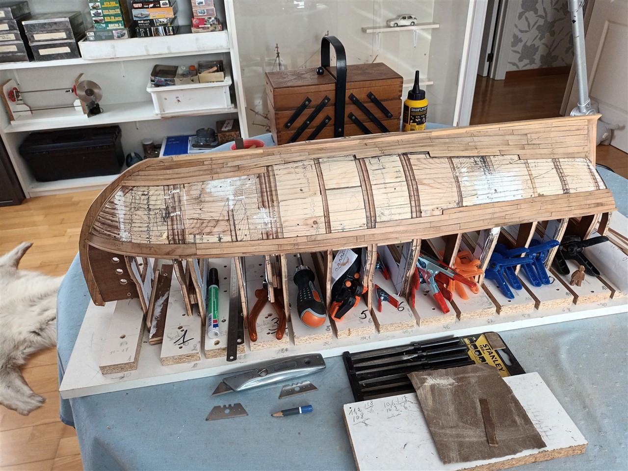

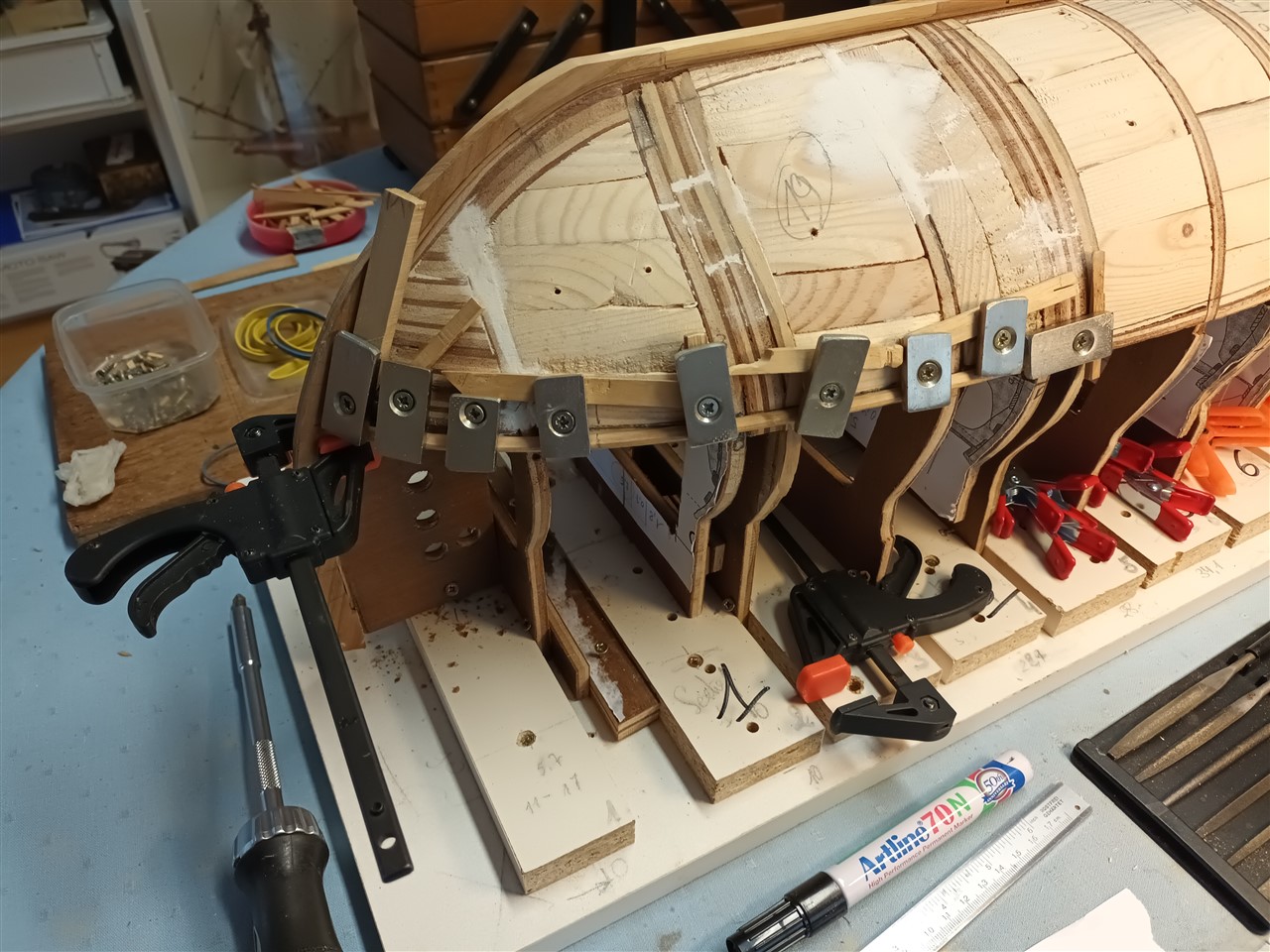

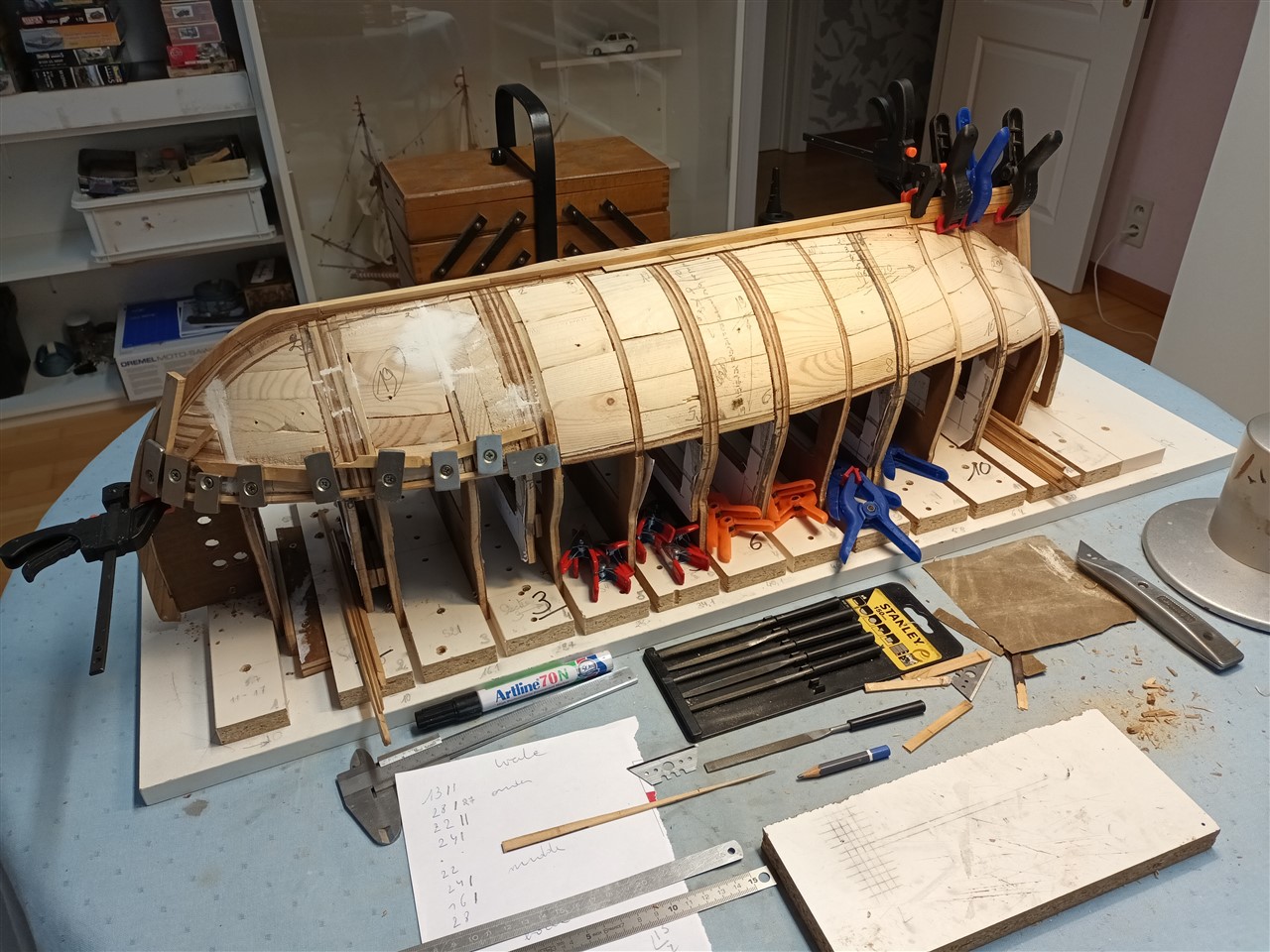

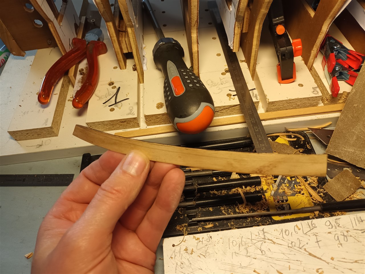

Het kersehout wordt, als nodig, eerst nat gemaakt. en plooit zeer gemakkelijk.
Beplanking is gestart

Ha mooie voorbereidingen voor jouw huidbeplanking. Ziet er goed uit en met kersenhout ook prachtig hout om mee te werken.

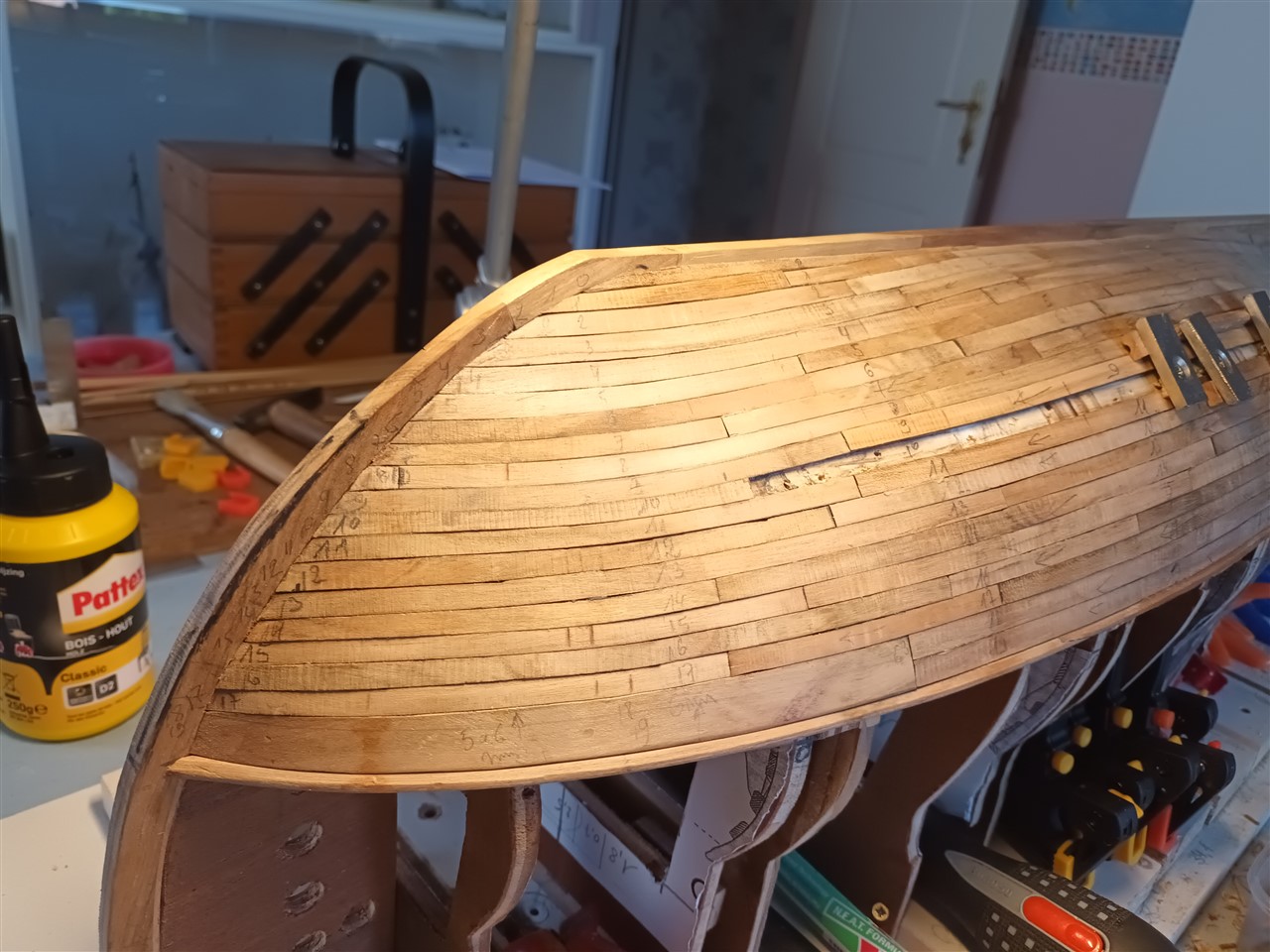

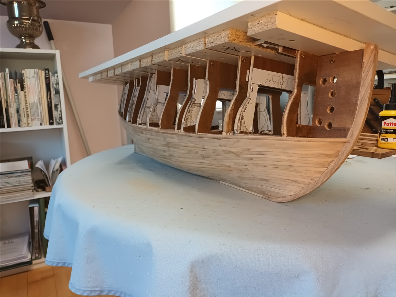

Hallo allemaal

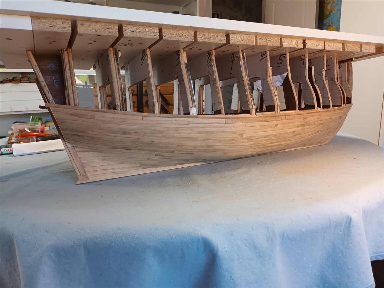

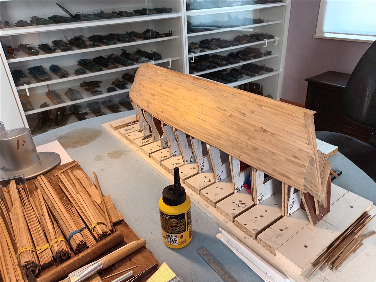

Beplanking, vervolg.

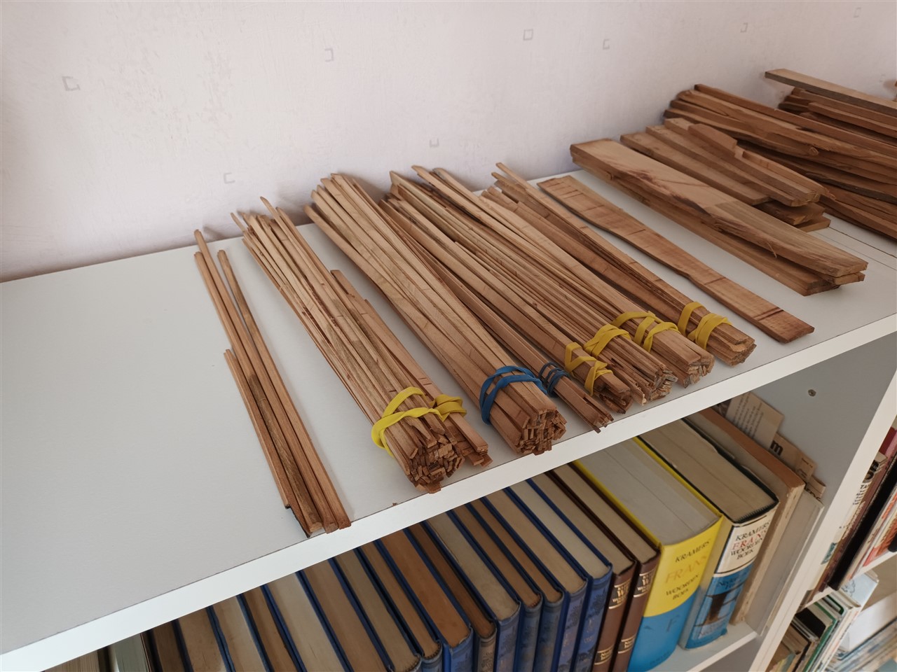

Eerst een extra batch plankjes van verschillende breedtes gezaagd.
De spiegel

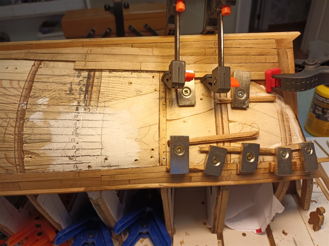

Beplankt onder een hoek van 45°

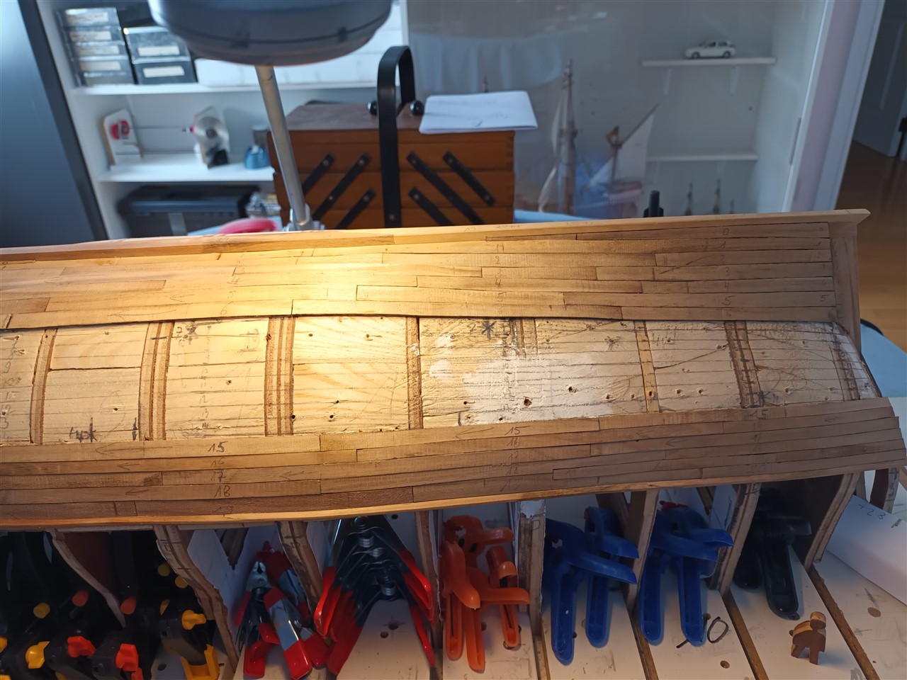

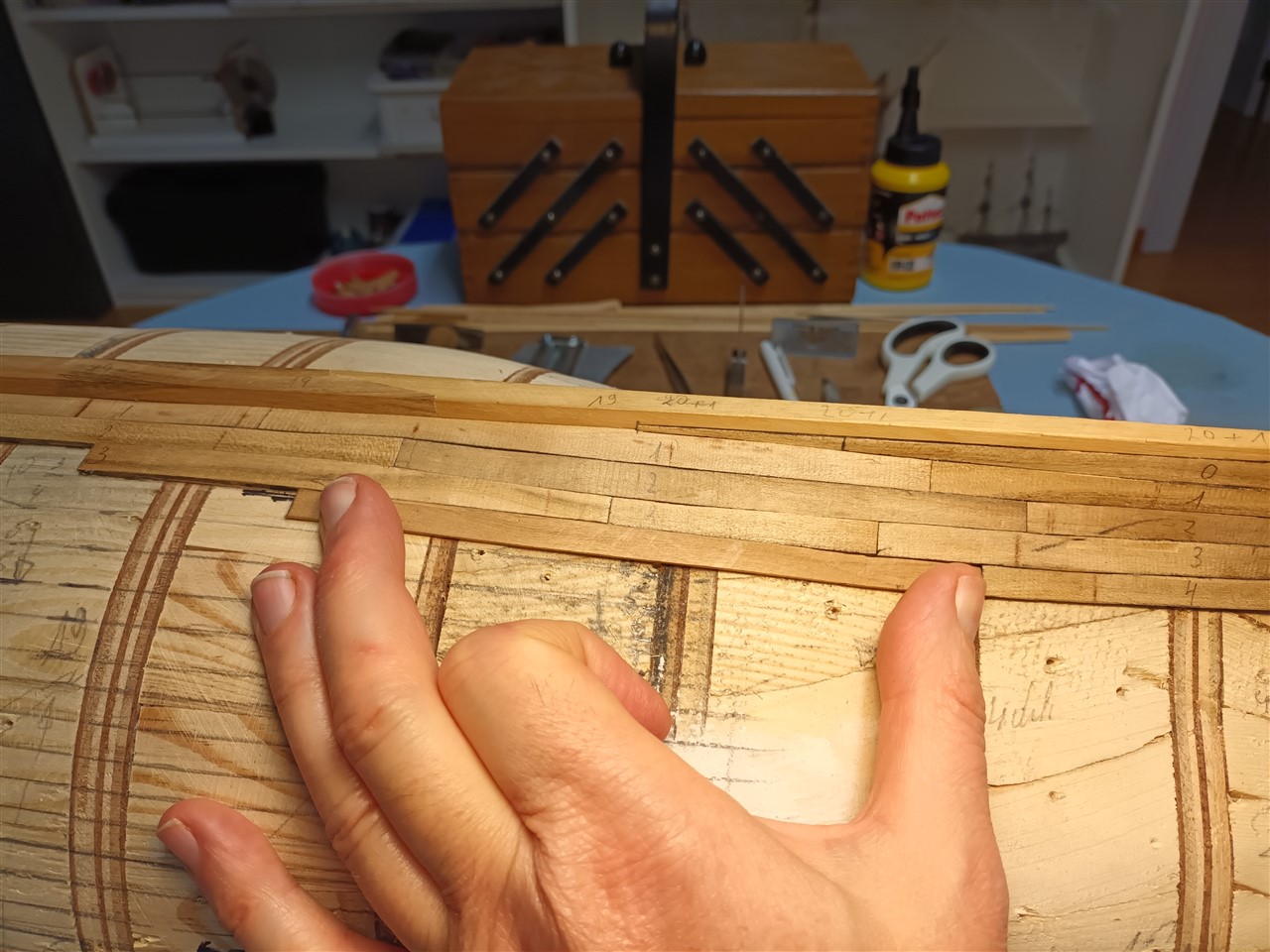

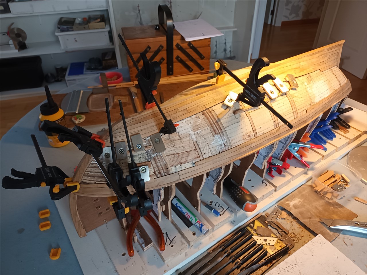

Verdere beplanking.

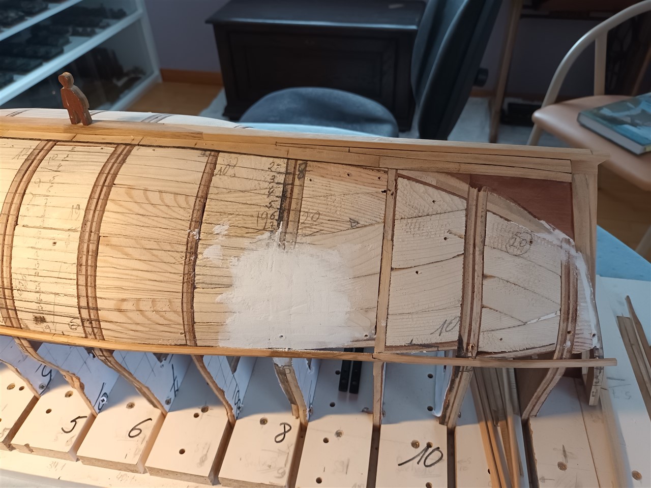

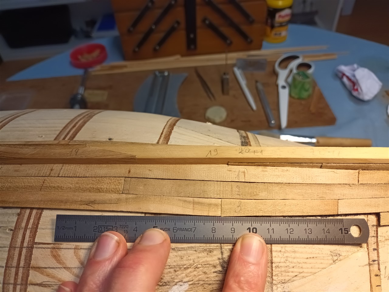

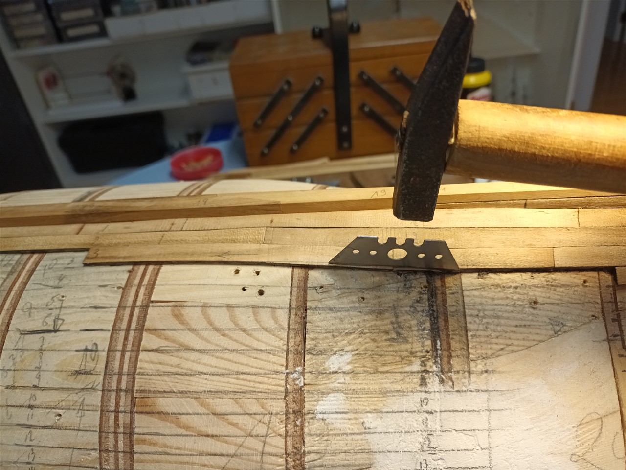

In die tijd gebruikte men verschillende breedtes van planken. Zoals te zien op de foto's is het soms wat puzzelen, vandaar al de lijnen, getallen en nota's.

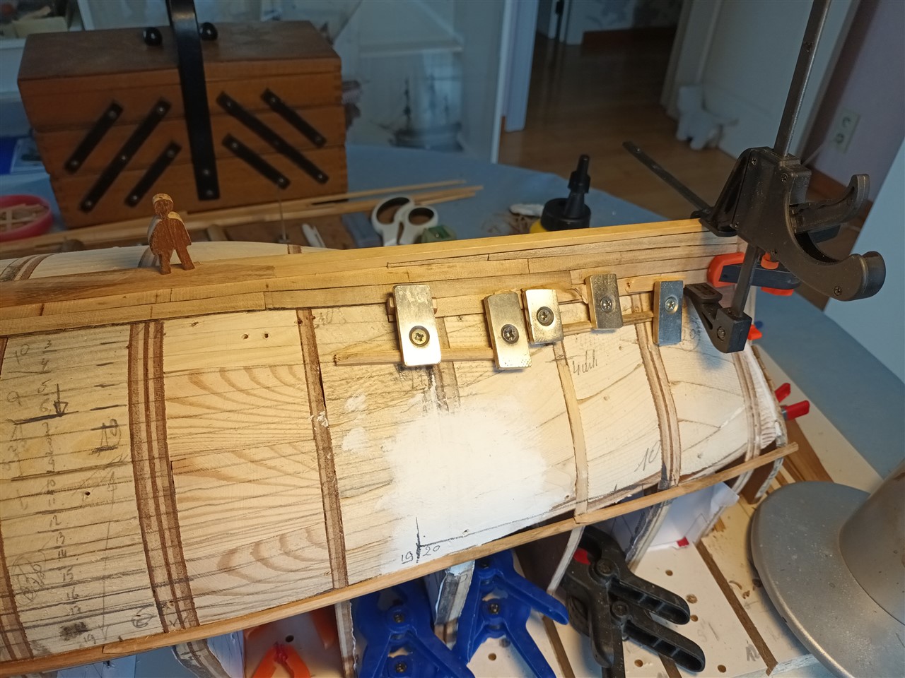

En soms gaat het al eens niet zoals gewenst... En is er een aanpassing nodig.
Eerst aftekenen wat er teveel is
even "afreageren"
weer op de goeie weg
Huidige status
Dit is een traag werkje van lange duur, daarom is er pas ongeveer om de 2 of 3 weken een update vanaf nu
Thanks om langs te komen

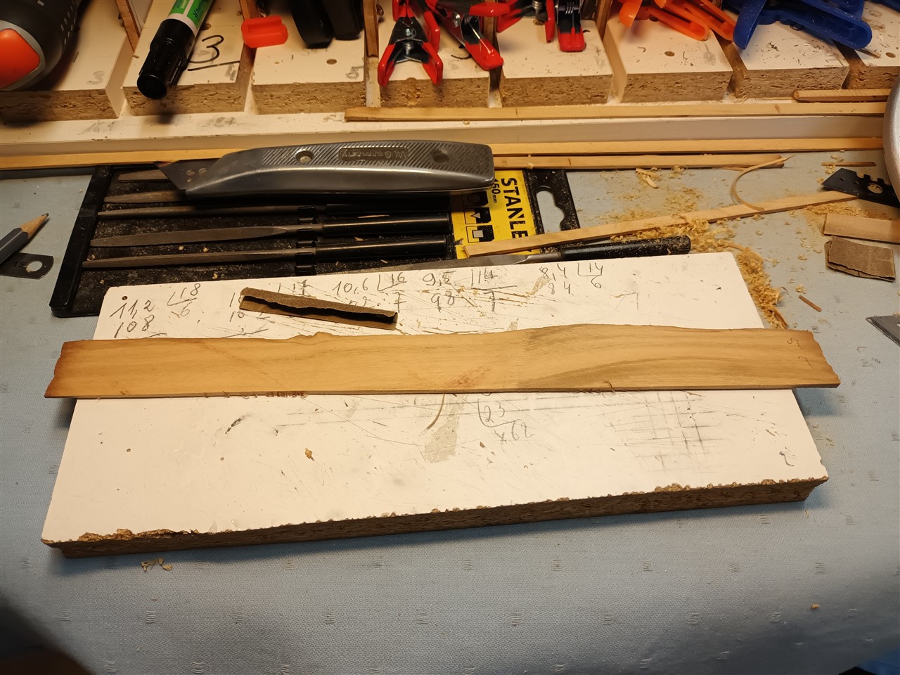

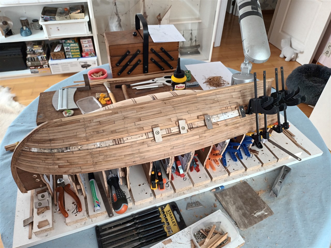

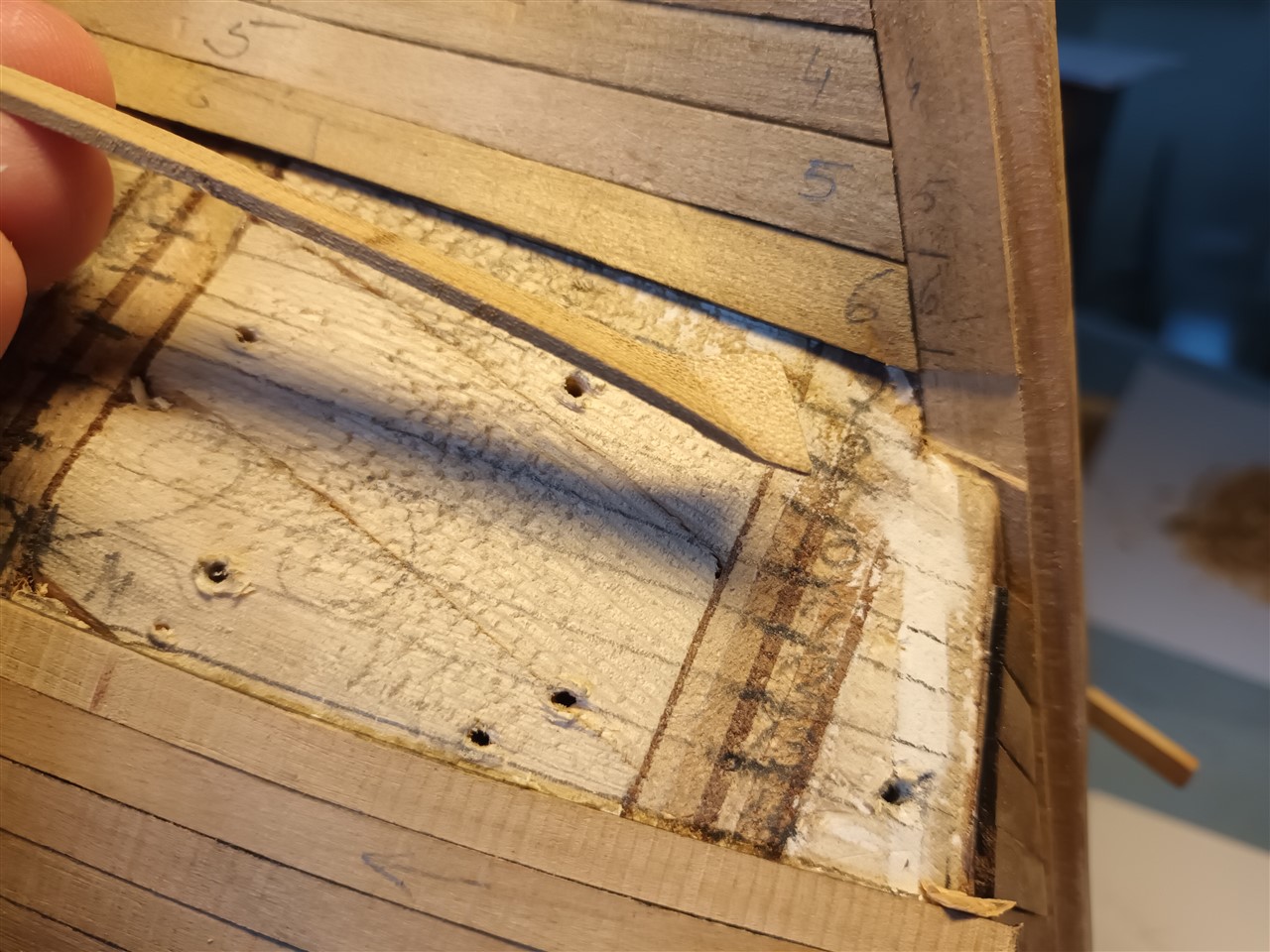

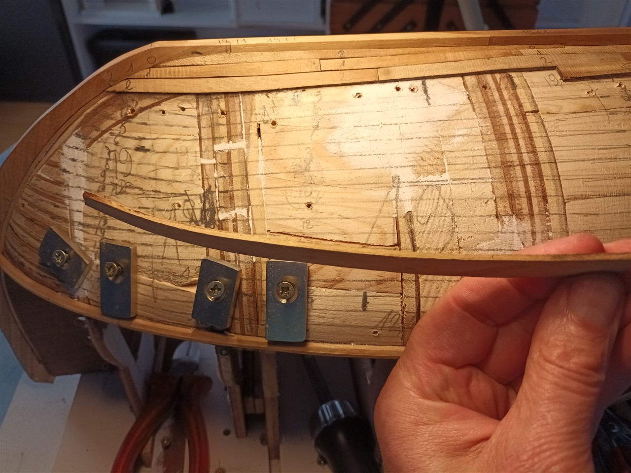

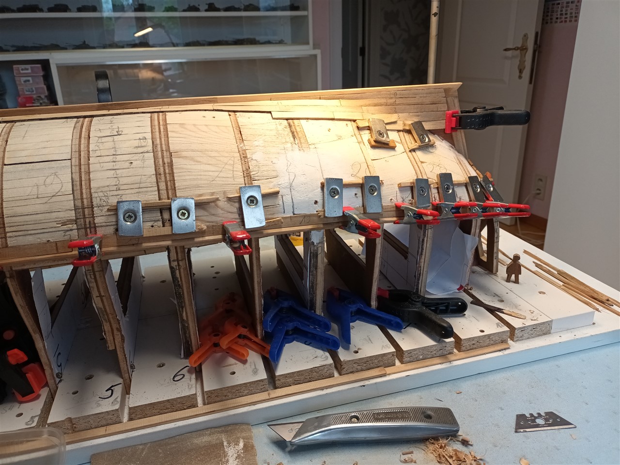

Hier zijn we weer met een "plankjesupdate"

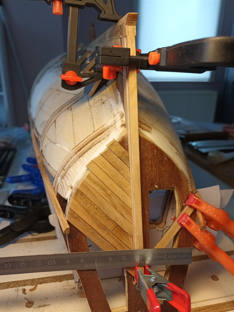

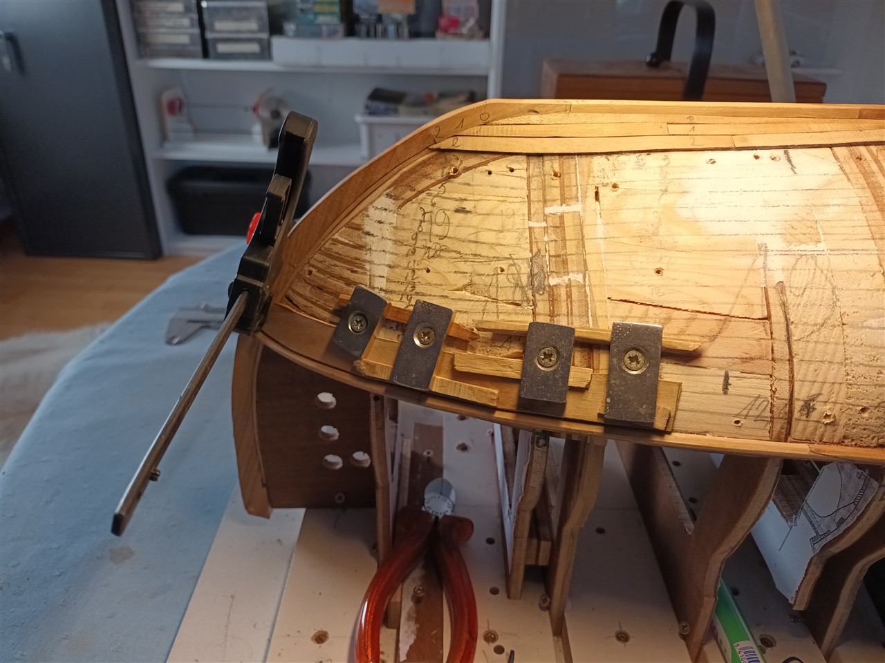

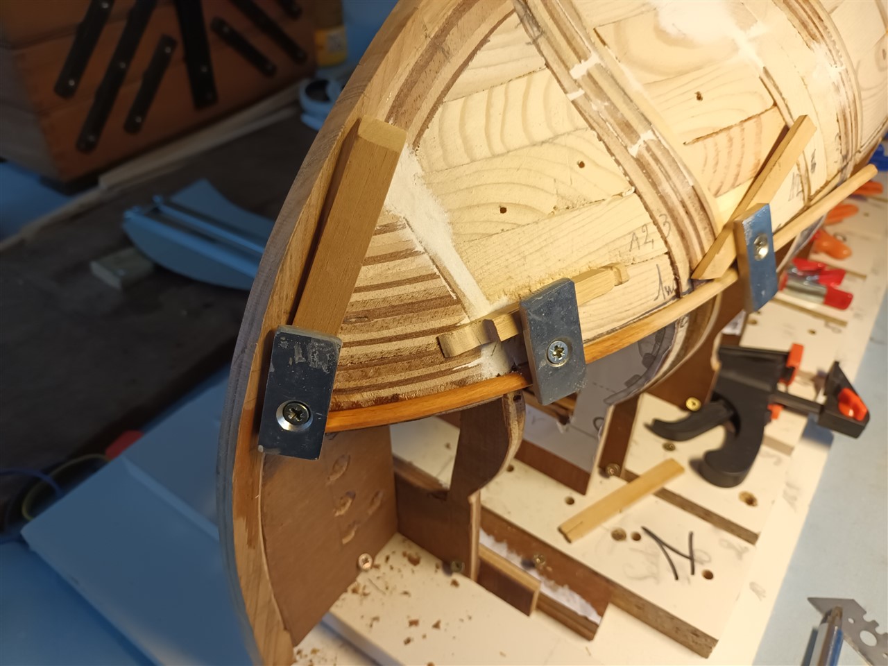

Om één of ander reden vond men het indertijd nodig om aan de boeg te beginnen met een extra brede plank. Woeroem??? (Vlaams voor, waarom ;))
Als start voor hiervoor gebruiken we een extra brede plank
Die wordt onderaan eerst ongeveer in de juiste vorm gebracht
in water geweekt en gebogen
En in de juiste vorm gemaakt en verlijmd

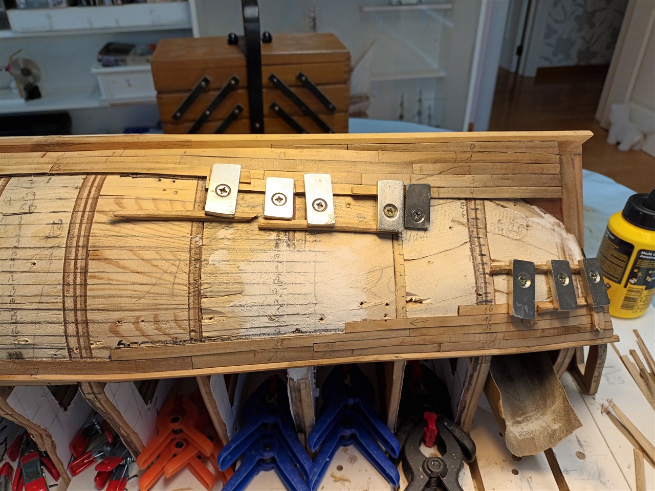

Verder work in progress
Huidige status,
De resterende opening gaat van smal aan de boeg, over breder in het midden naar terug smaller aan de spiegel.
Dus, dit ziet er voorlopig nog ok uit.

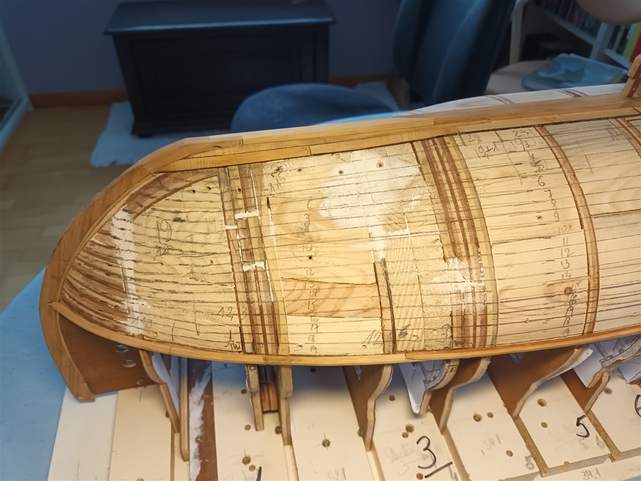

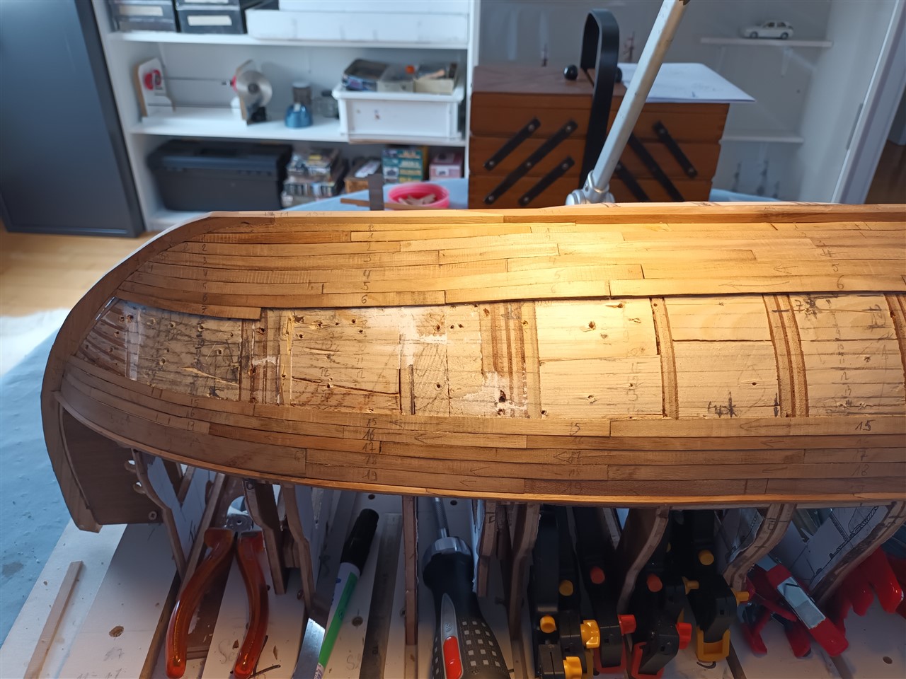

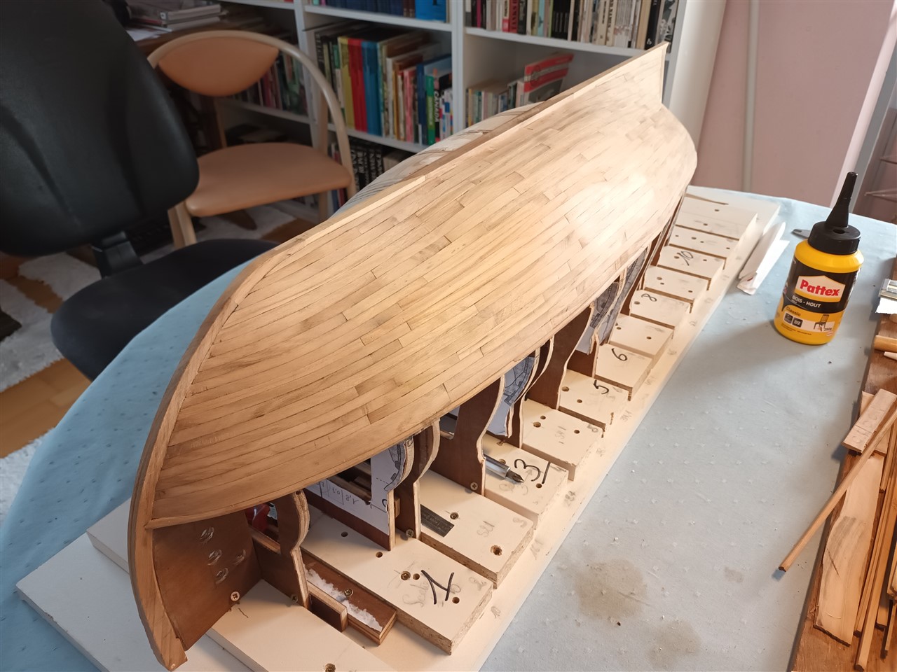

Verdere beplanking

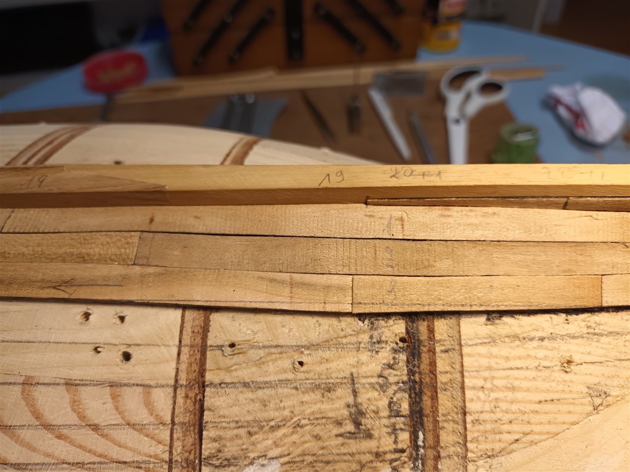

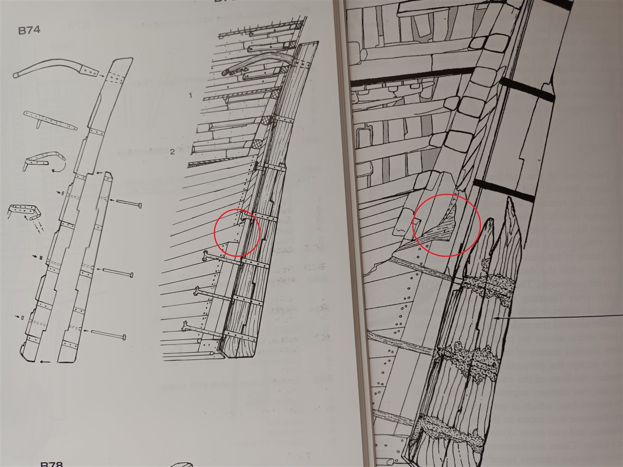

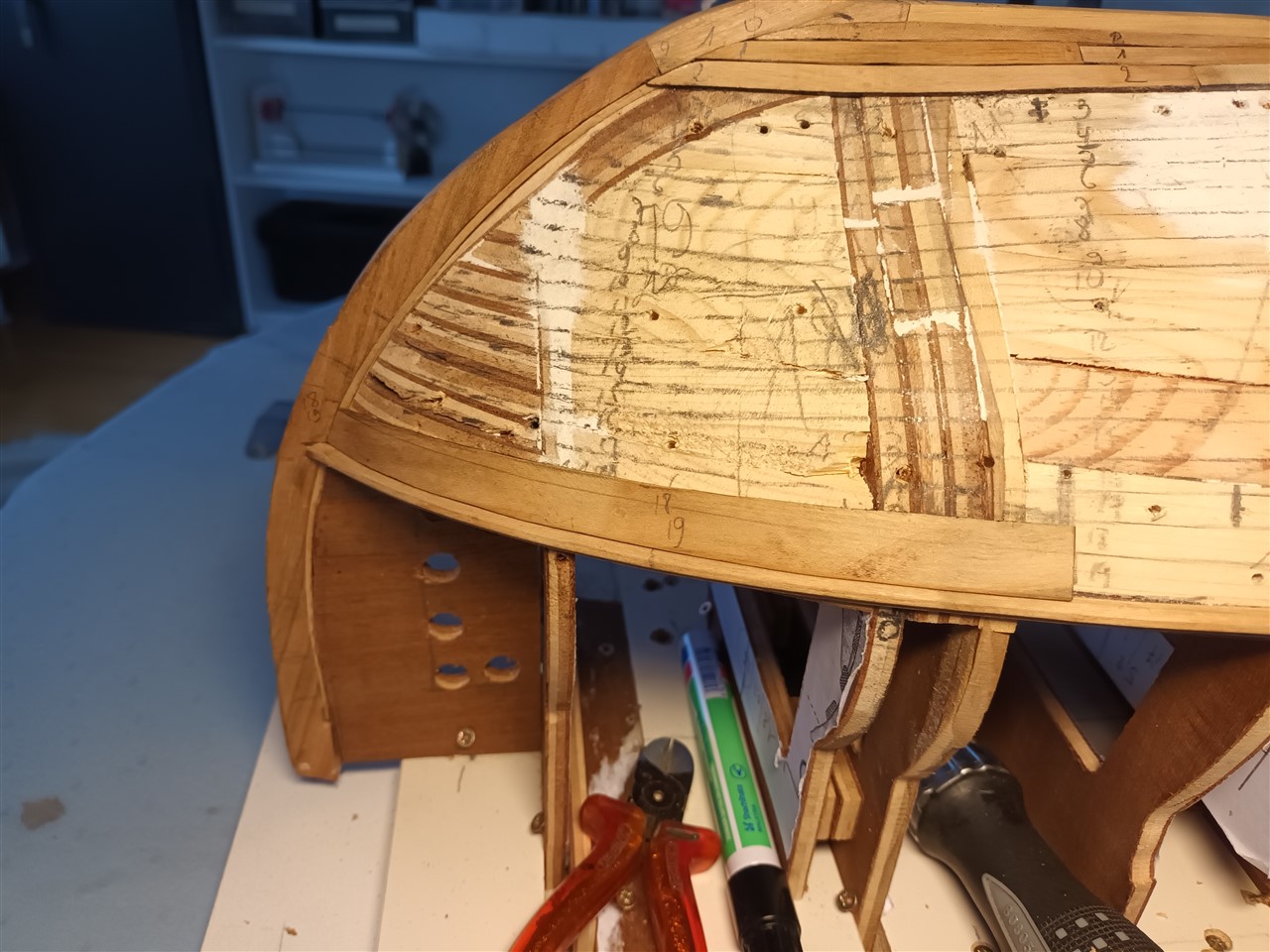

Eén rij van de beplanking heeft een speciale vorm aan de spiegel / achtersteven.
Werk in uitvoering

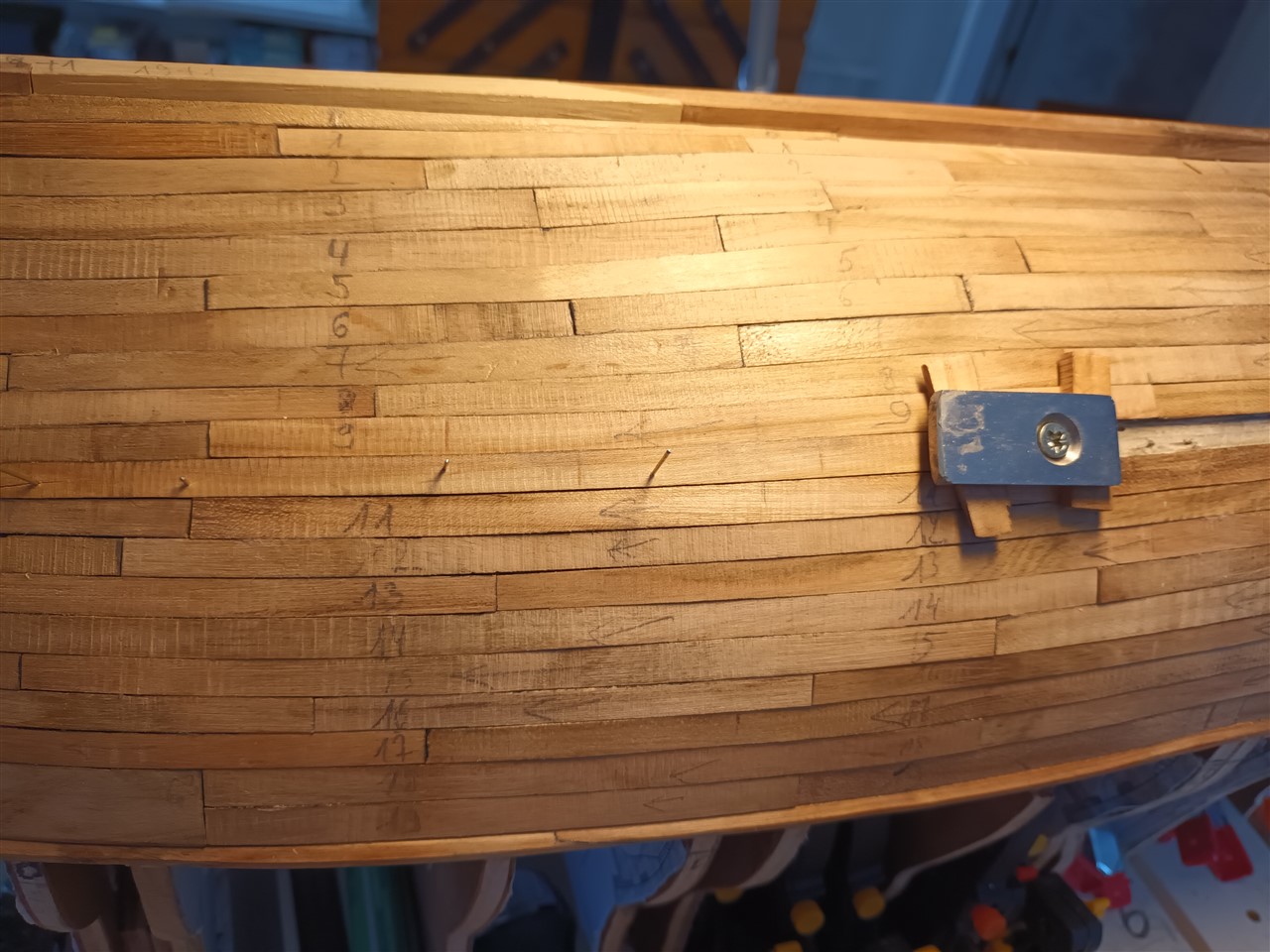

De laatste rij
Eén zijde is klaar en heeft een eerste schuurbeurt gehad met korrel 200 schuurpapier
Voor één keer nu eens niet ondersteboven
Nu nog de "overkant".
