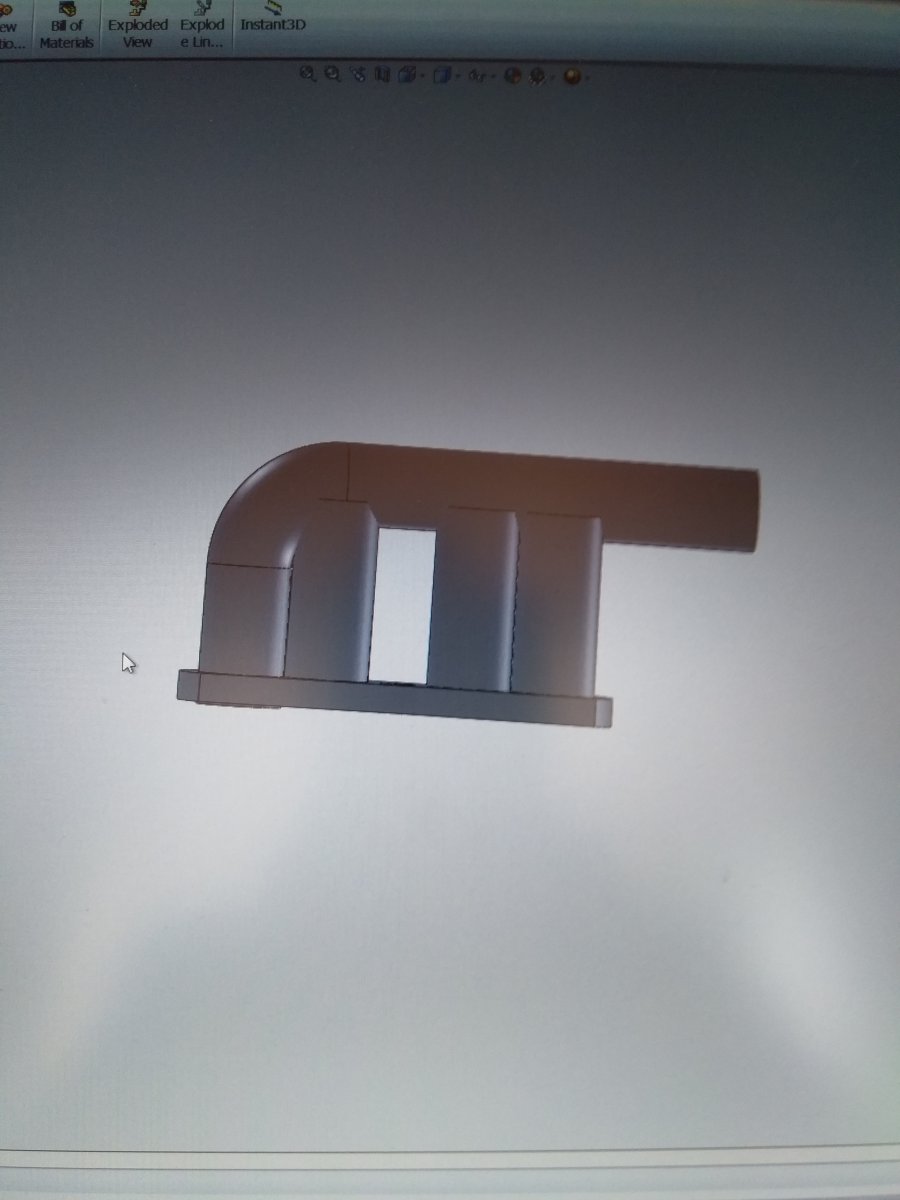

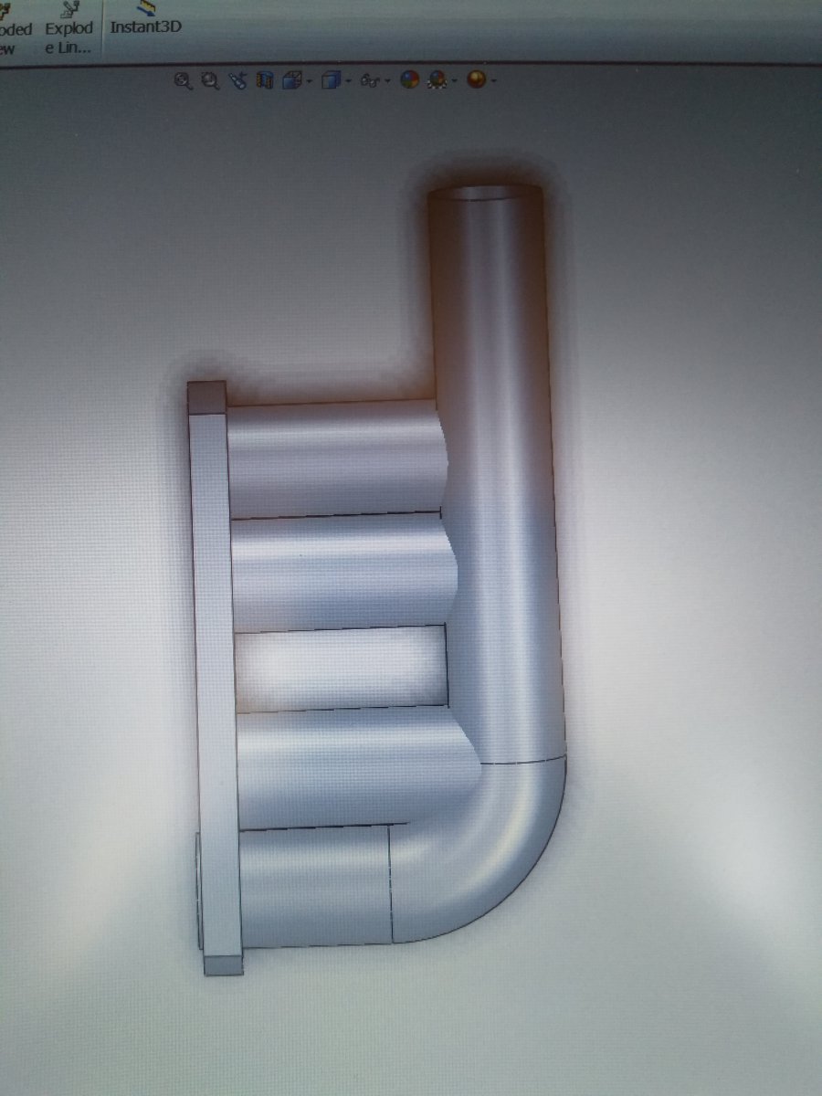

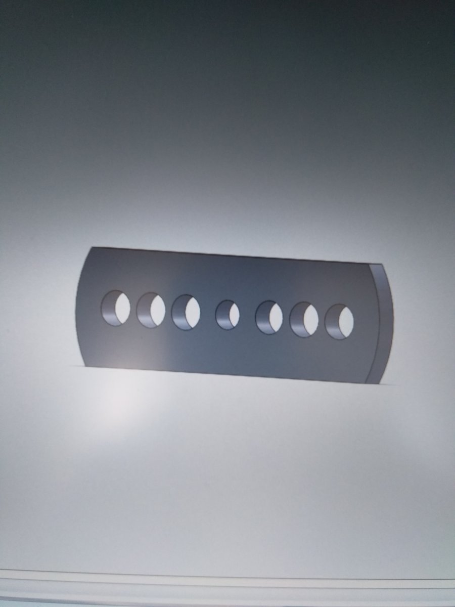

Even twee onderdelen getekend voor de uitlaat van de methanol motor.
Ik twijfel tussen een uitlaaltbuisjes 6-5 of 3mm.
Bij 6mm passen twee buisjes bij 5mm vier buisjes en bij 3mm zes buisjes.

Hoeveel cilinders heeft de originele motor? Ik dacht 6 inlaatkelken te zien op een oude foto hier in het topic. Dan zou ik ook 6 buisjes maken.
Maar wil je die nu direct aan laten sluiten op de uitlaatpoort van je motor? Want dan komt er wel een enorme herrie uit, zonder demper ertussen.

Klopt, het is een zes cilinder.
Enige nadeel is dat de buisjes erg dicht op elkaar komen te liggen en het dan meer gaat lijken op een golfplaat aansluiting.
Ik ga de drie varianten gewoon maken en zie dan wel waar het schip strandt;)

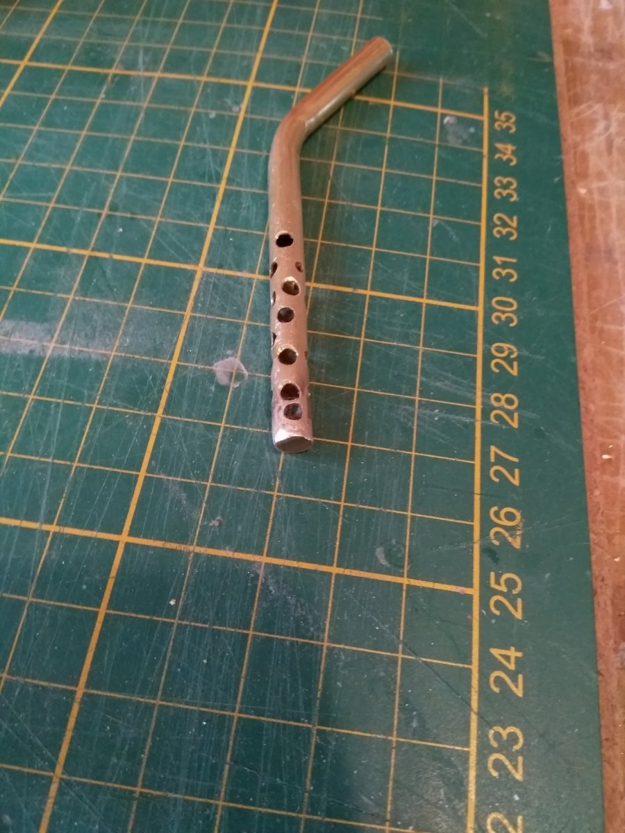

Uiteraard komt er een demper maar wel eentje van een messing buis van 10mm.
De achteruitlaat zal zo rond de 5 a 6mm worden.
Deze zal tevens als geluidsdemper gaan fungeren door de kopse binnenkant af te sluiten en gaten aan de zijkant te (door) boren.
Ik kom tot de conclusie dat de 6 stuks 3mm pijpjes minder aan doorlaat(oppervlak) hebben dan de 2 stuks 6mm.
Beide hebben een wanddikte van 0,5mm.
3mm heeft dus een straal van 1mm en de 6mm een straal van 2,5mm.
Met pi r² kom ik bij zes buisjes tot een oppervlak van 0,1884cm² en bij de 6mm 0,4cm²
Moet dan toch voor de 6mm gaan.
Wie tikt mij over de vingers als ik een fout maak in mijn berekening?
Is voor mij vast 50 jaar geleden (geen echt excuus):stout:
Ik denk puur op gevoel, dat het niet echt uit maakt.
We hebben niet over een cmb of picco of rossi wedstrijdmotor.
Een beetje tegendruk /weerstand mag er wel in zitten.
Ik denk alleen dat je moet kijken of de motor er wel lekker bij draaid.
Je hebt natuurlijk totaal geen demping of expansie.

je hebt gelijk met niet kritisch qua tegendruk maar met de 3mm knijp je toch wel heel veel.
Een demper komt er wel degelijk,anders krijg ik problemen met de omgeving.
Demper maak ik ook zelf.
Wil deze ook berekenen (is gegarandeerd een tool voor).

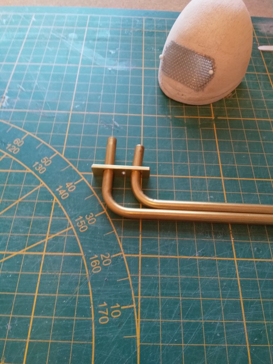

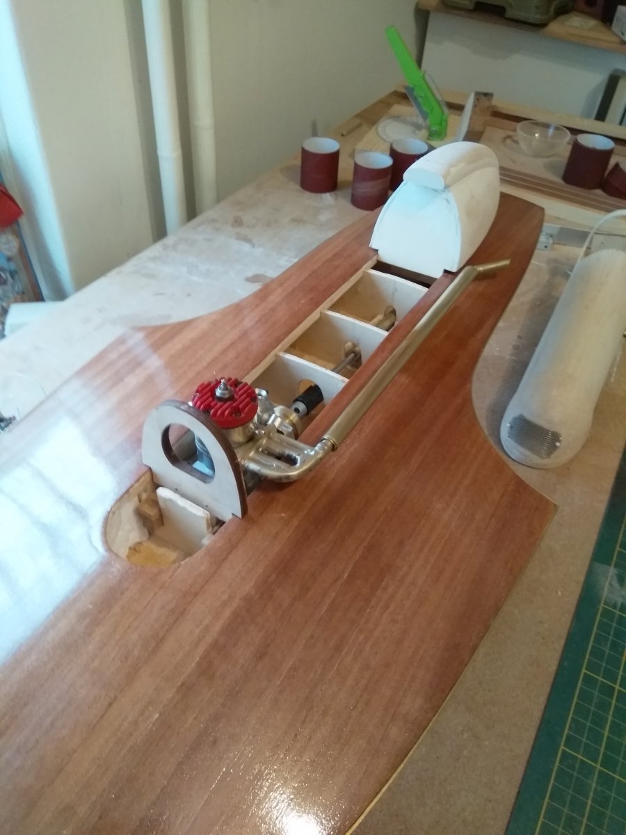

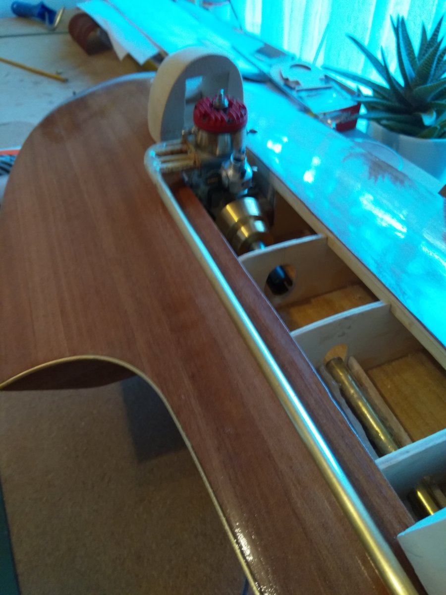

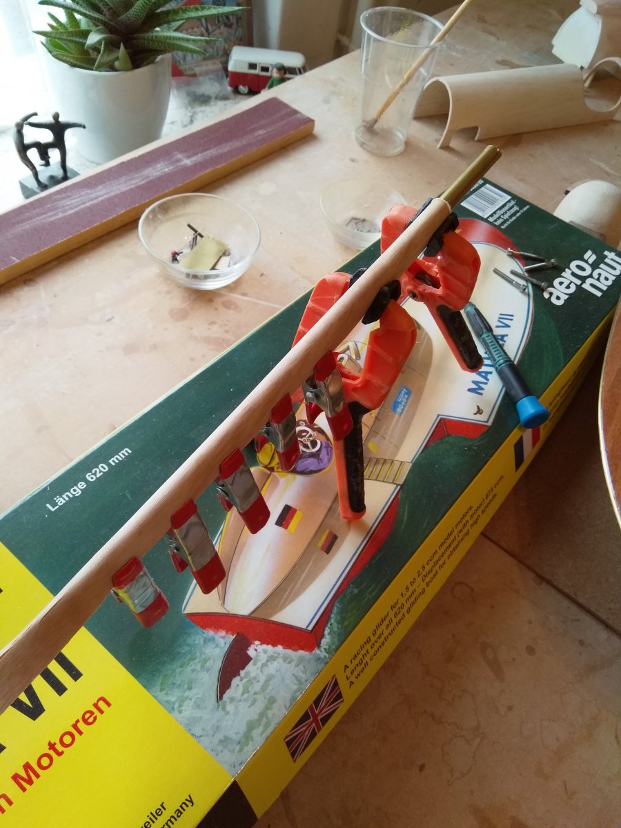

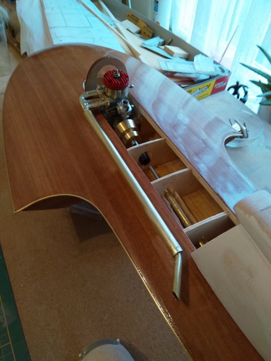

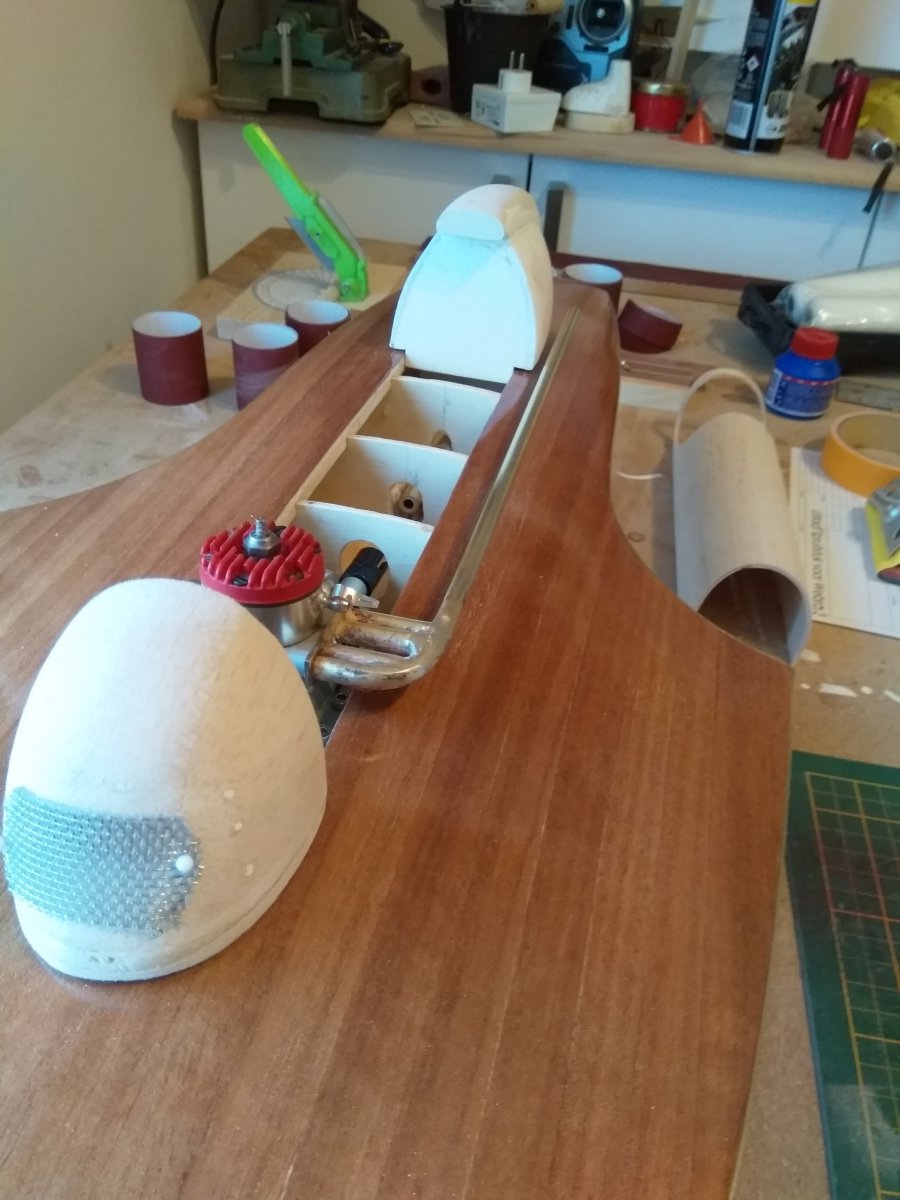

Dit is het gehele uitlaatsysteem.
Het dikke gedeelte zal mogelijk iets minder lang worden.
De 6mm buis, vanaf de uitlaatpoort, zal ik iets meer verlengen dan op de tekening zichtbaar is.

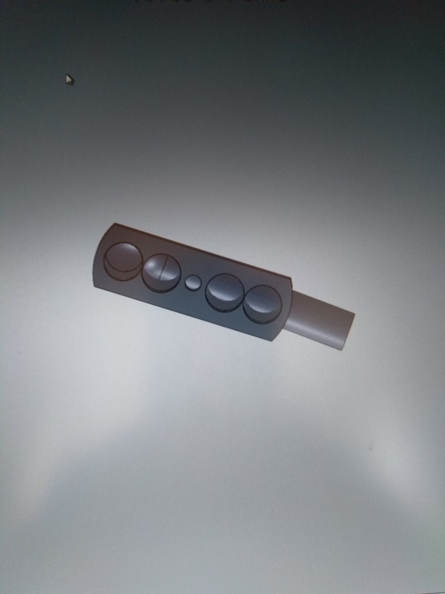

De buis even als transparant weergeven en hierdoor zie je op welke wijze het geluid zal moeten worden gereduceerd zonder veel vermogen verlies.
De demper is met de uitlaaltbuis verbonden.
Op een foto is zichtbaar op elke wijze de demper is afgedopt en voorzien is van gaten om tegendruk te leveren.
Zoals ik nu kijk is het volume van de demper iets groter dan de orginele uitlaat van de Webra.

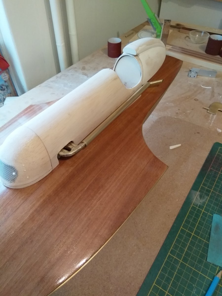

Het spruitstuk moet nog glad worden gemaakt ( overtollig zilver erg slijpen).
Daarna spruitstuk verbinden met de demperbuis.
Gelukkig is de demper niet(meer) zichtbaar:koud:
