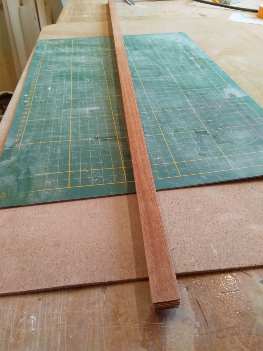

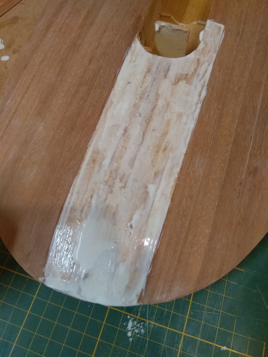

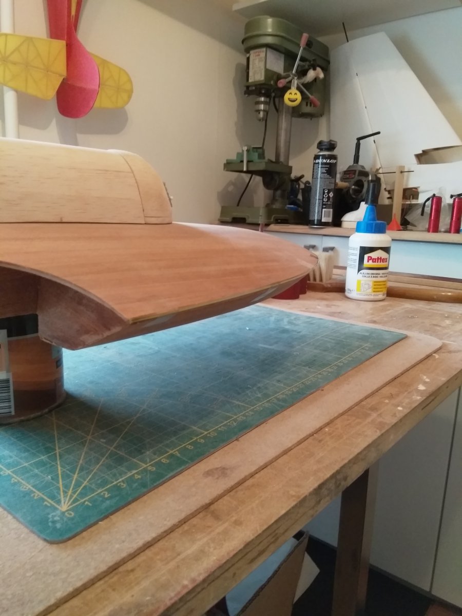

Drie fineer stroken, op de neussectie, verwijderd.
De ondergrond van de verwijderde stroken opnieuw met PVA lijm( watervaste witte houtlijm) ingesmeerd.
De stroken ook eenzijdig van PVA voorzien.
Na drogen van de PVA eenvoudig de stroken met een strijkboutje op de romp aanbrengen.
Lijmvlekken op de bovenzijde eenvoudig verwijderen met thinner en daarna licht opschuren.
Ik ben niet geheel tevreden over de bovenzijde romp.
Het fineer gaat er weer af en deze week opnieuw aanbrengen.

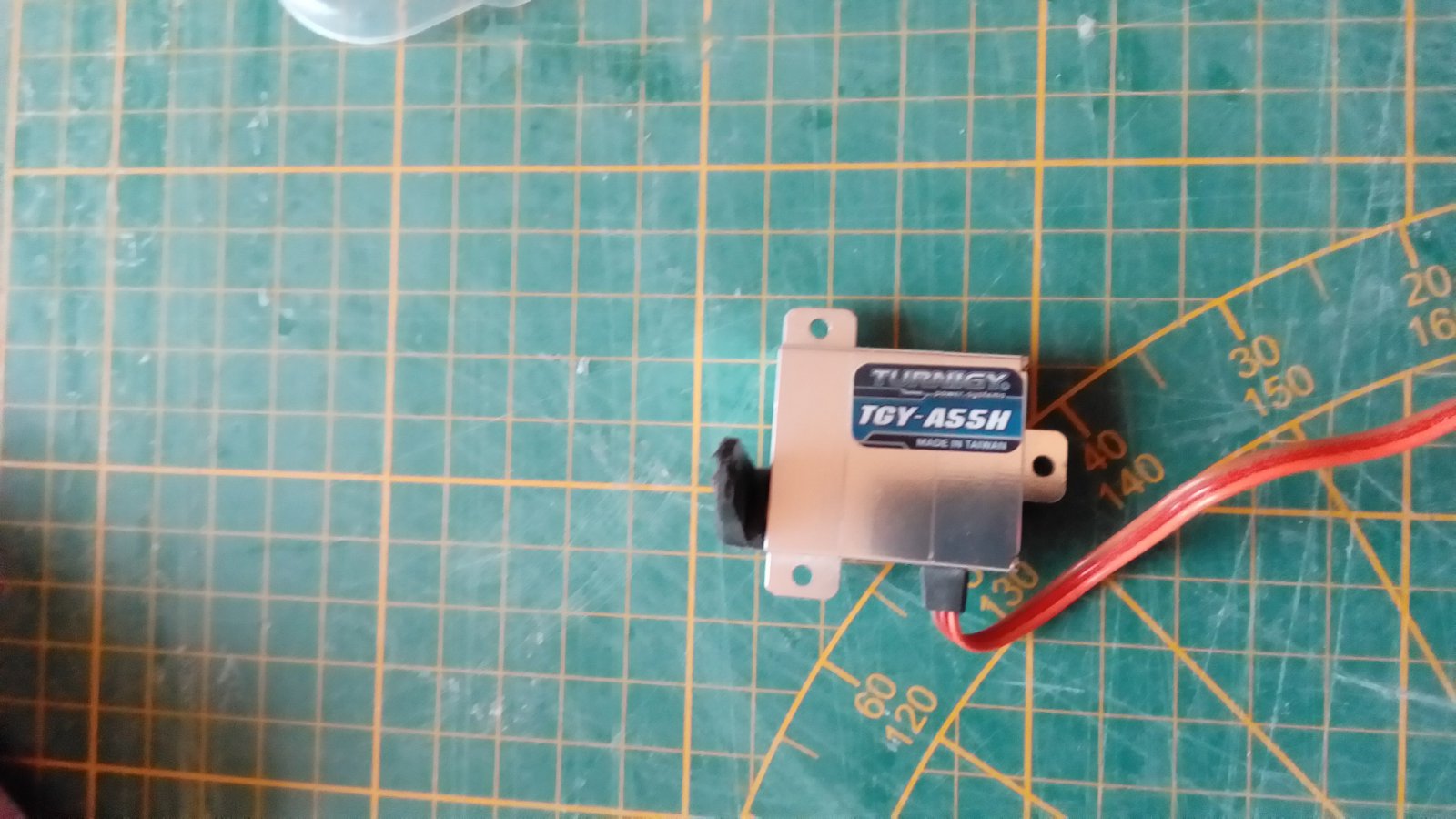

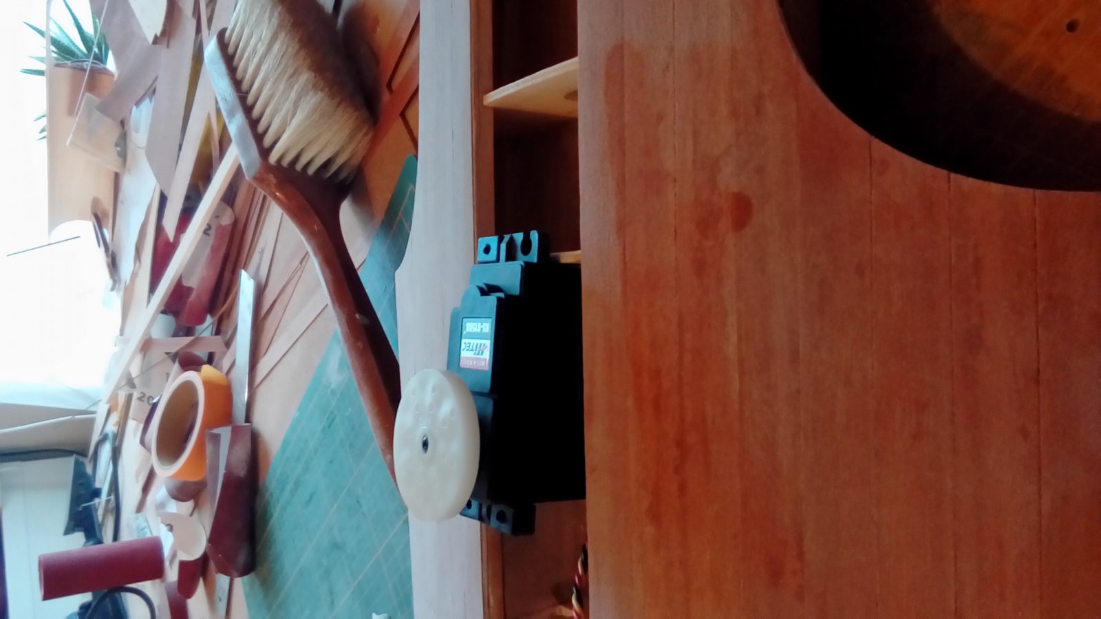

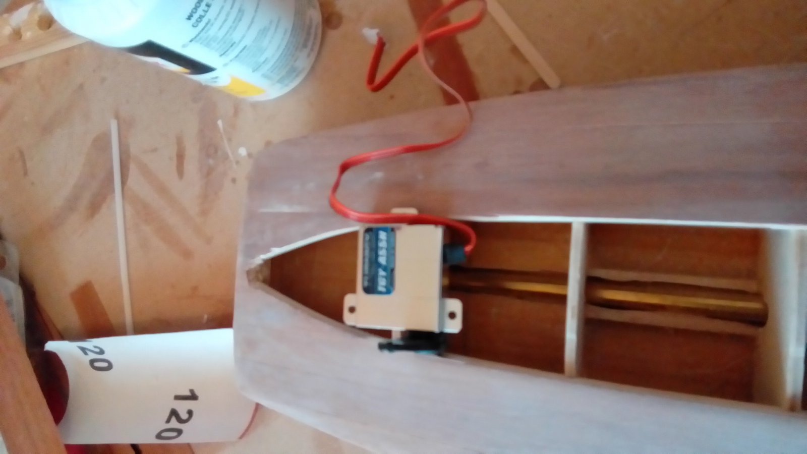

En servo's heb ik voldoende.
Ik ga deze inbouwen.
Mooi dun met een stelkracht van 8kg en super snel.

Dat zou ik nog even heroverwegen. ‘t Ziet er erg mooi uit. Een laklaag werkt ook mooi af. Lichtjes opschuren, goed ontstoffen, lak en klaar. Je zou met een 20gr servo toekunnen op het roer, maar de TGY is al redelijk compact dus daar is niet veel ruimte te winnen.

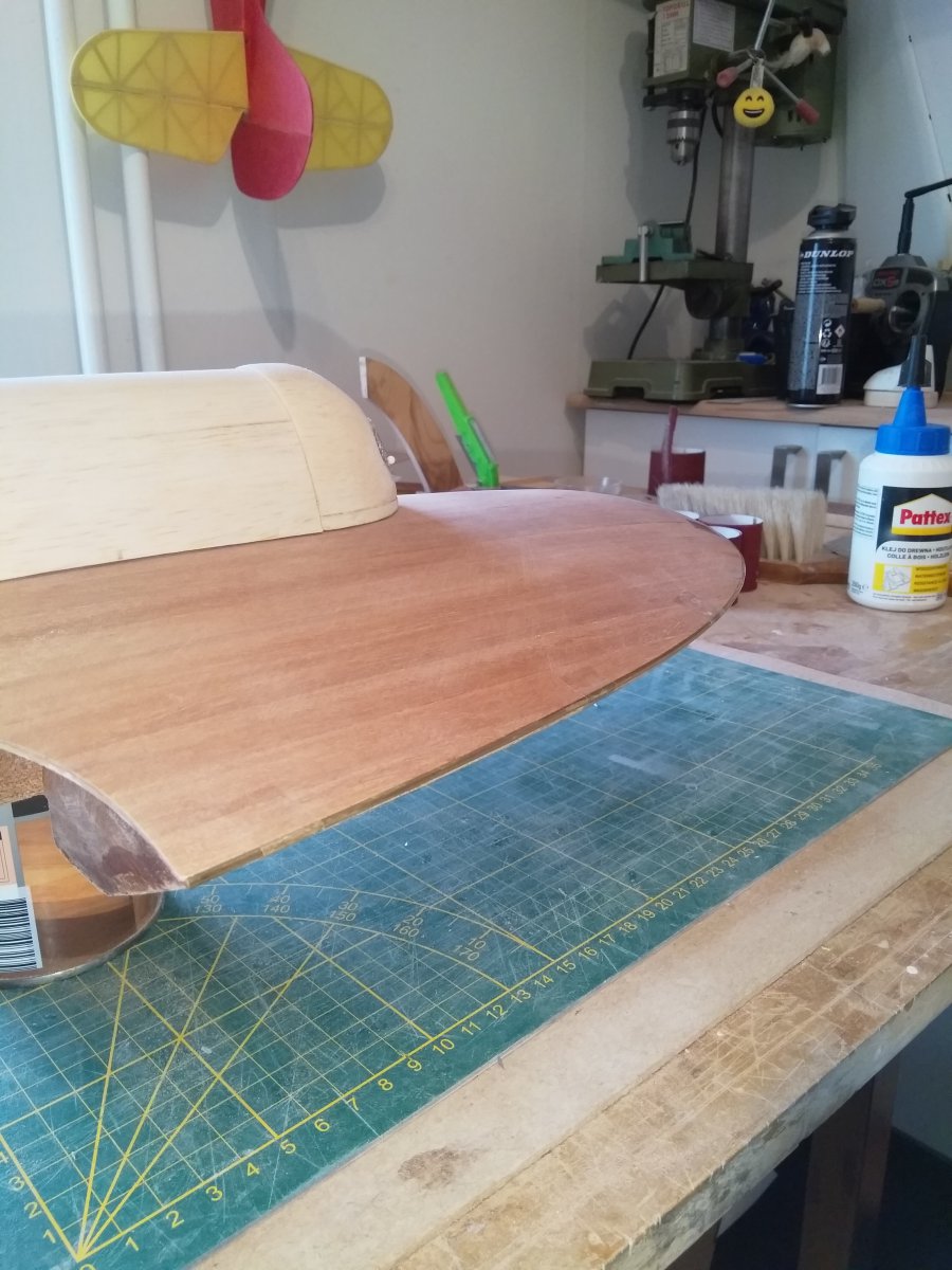

Vandaag de romp maar weer eens opnieuw bekleden met de reeds gesneden fineer strookjes.
De neus partij is nu vloeiender en zal makkelijker te beplakken zijn met fineer.

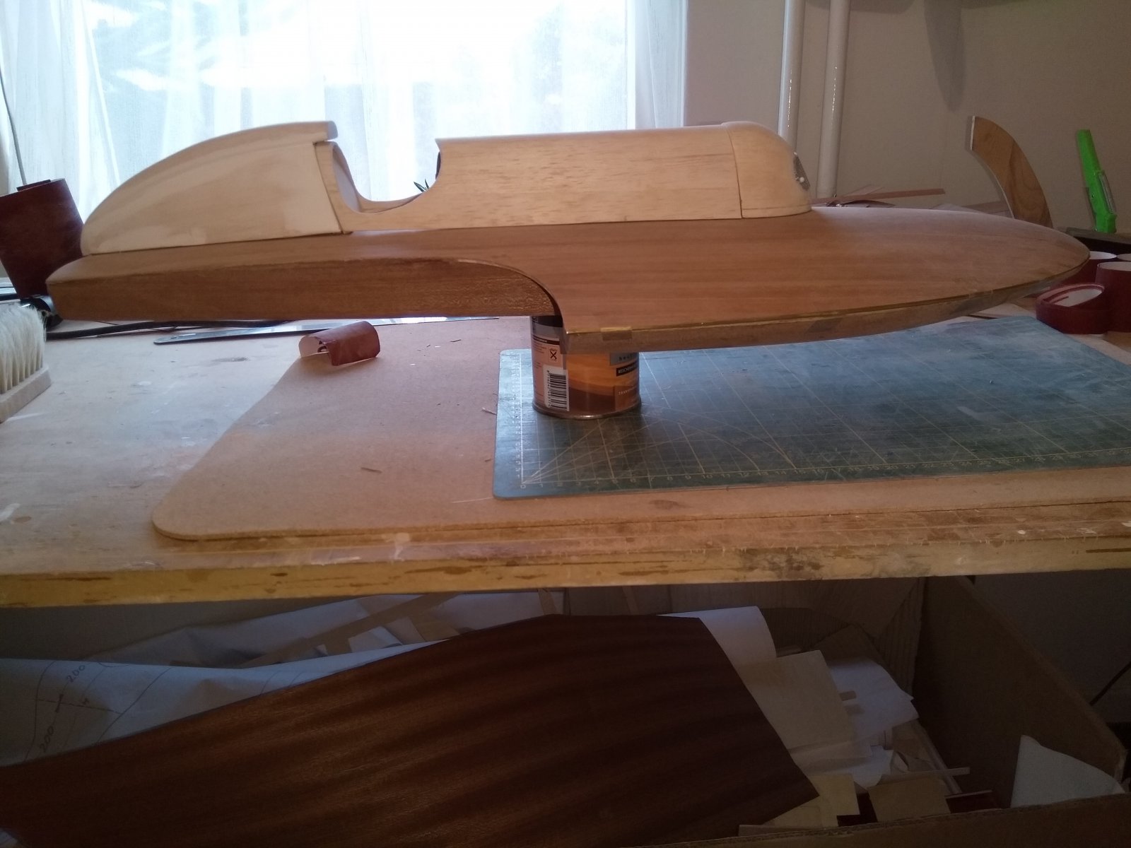

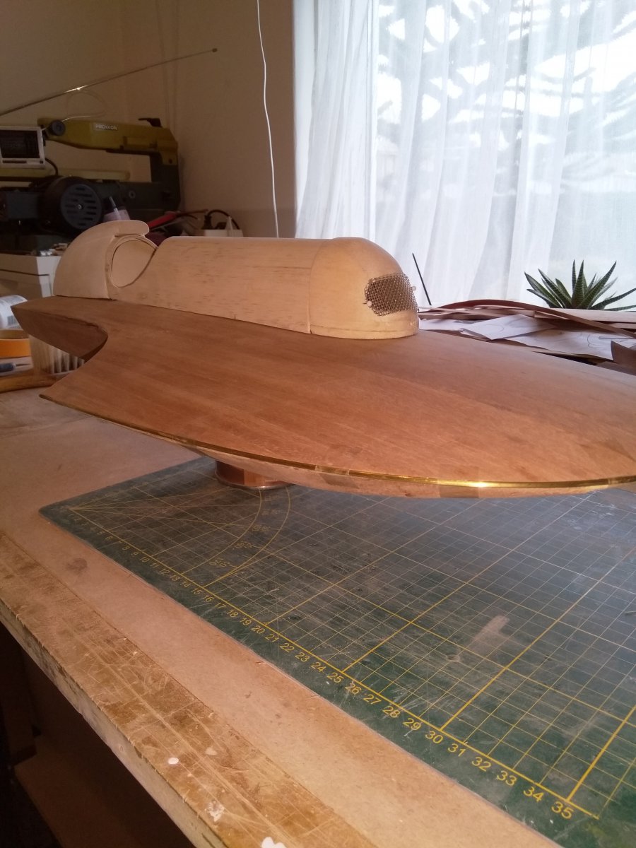

De beplanking zit er weer op.
Nu de randen nog op maat afwerken en het gehele dek schuren.

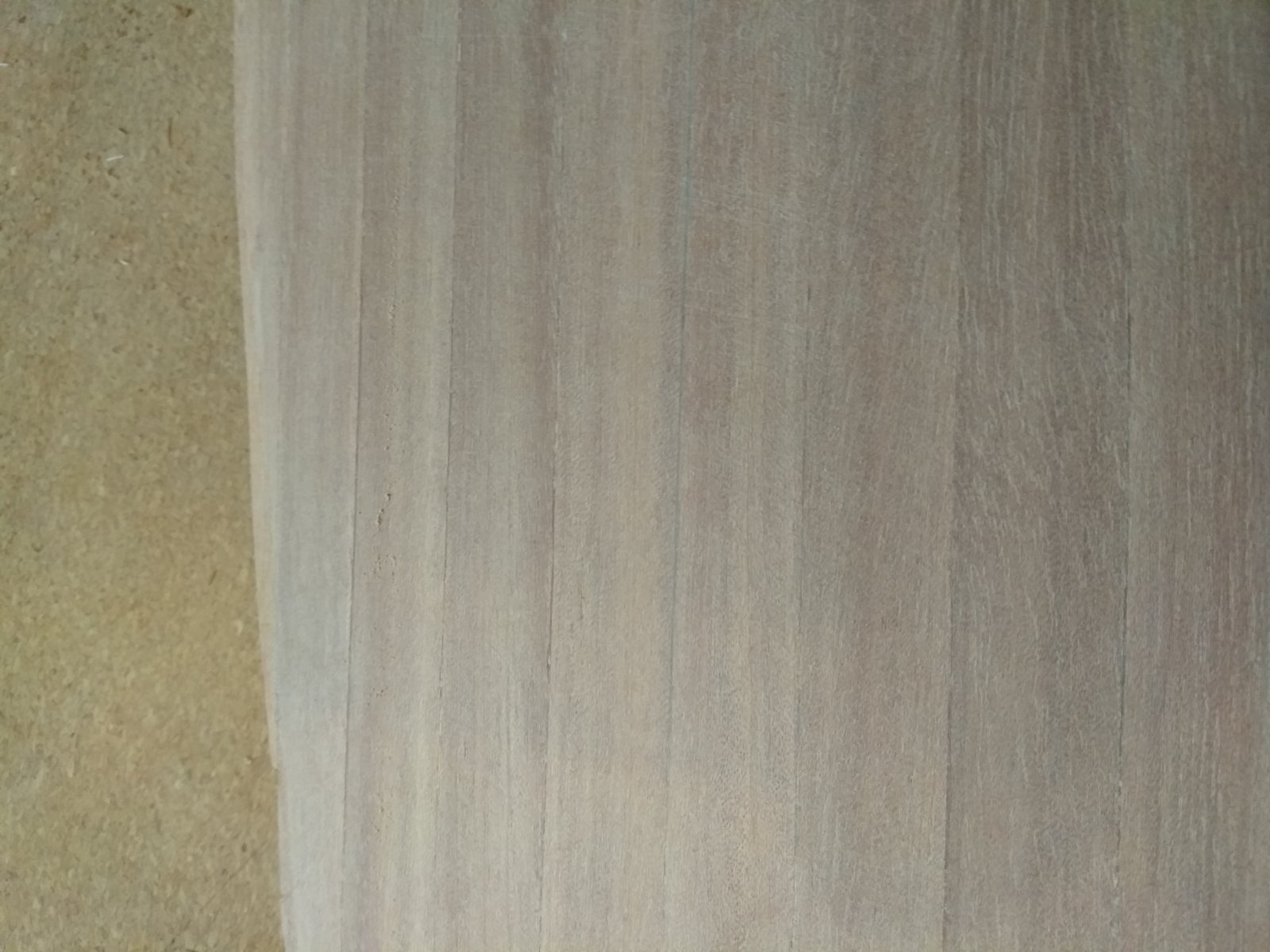

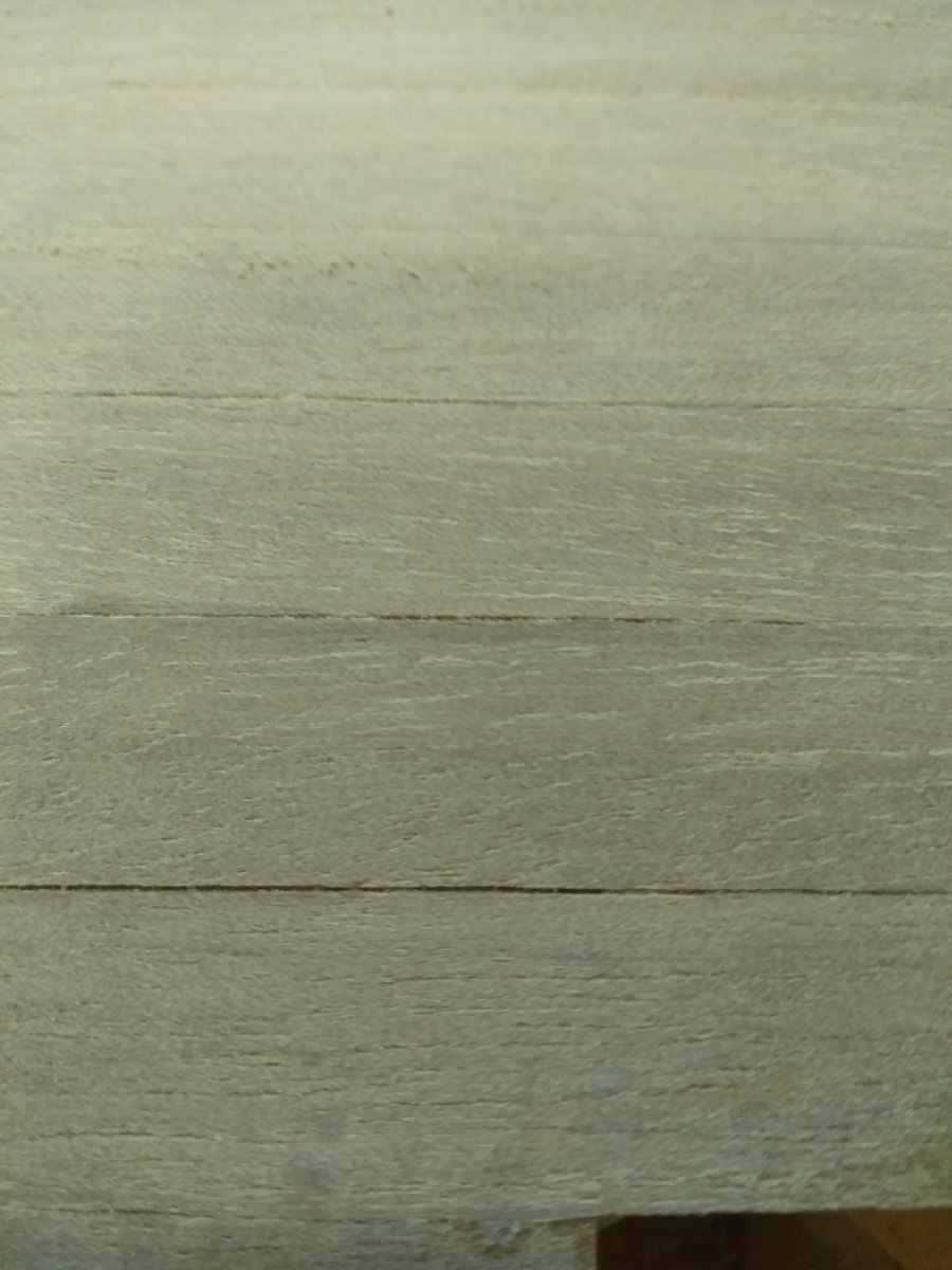

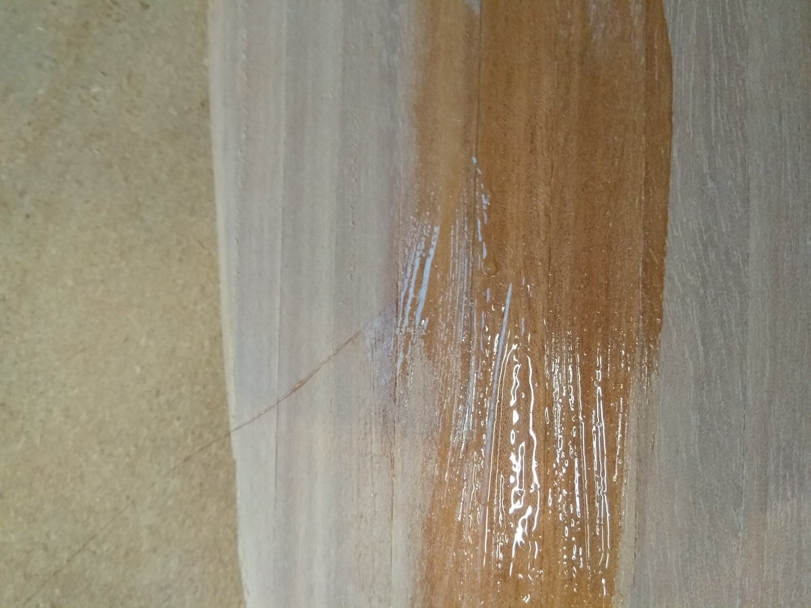

Om de naadjes op te vullen ga ik als volgt te werk:
Naad voor naad ruim insmeren met spanlak.
Als de lak nog nat is gelijk schuren, ook op de niet ingesmeerde delen, en het ontstane schuurstof richting de naad dirigeren.
Schuren tot de spanlak is opgedroogd.
Schuurpapier loopt uiteraard snel vol, zorg dus voor voldoende schuurpapier.
Ik gebruik korrel 120 voor deze klus.
Zie foto's voor en na.
Hierna de gehele boot aflakken met een blanke twee componenten lak.
Op de tweede foto is de uiteindelijke kleur van het bovendek herkenbaar.

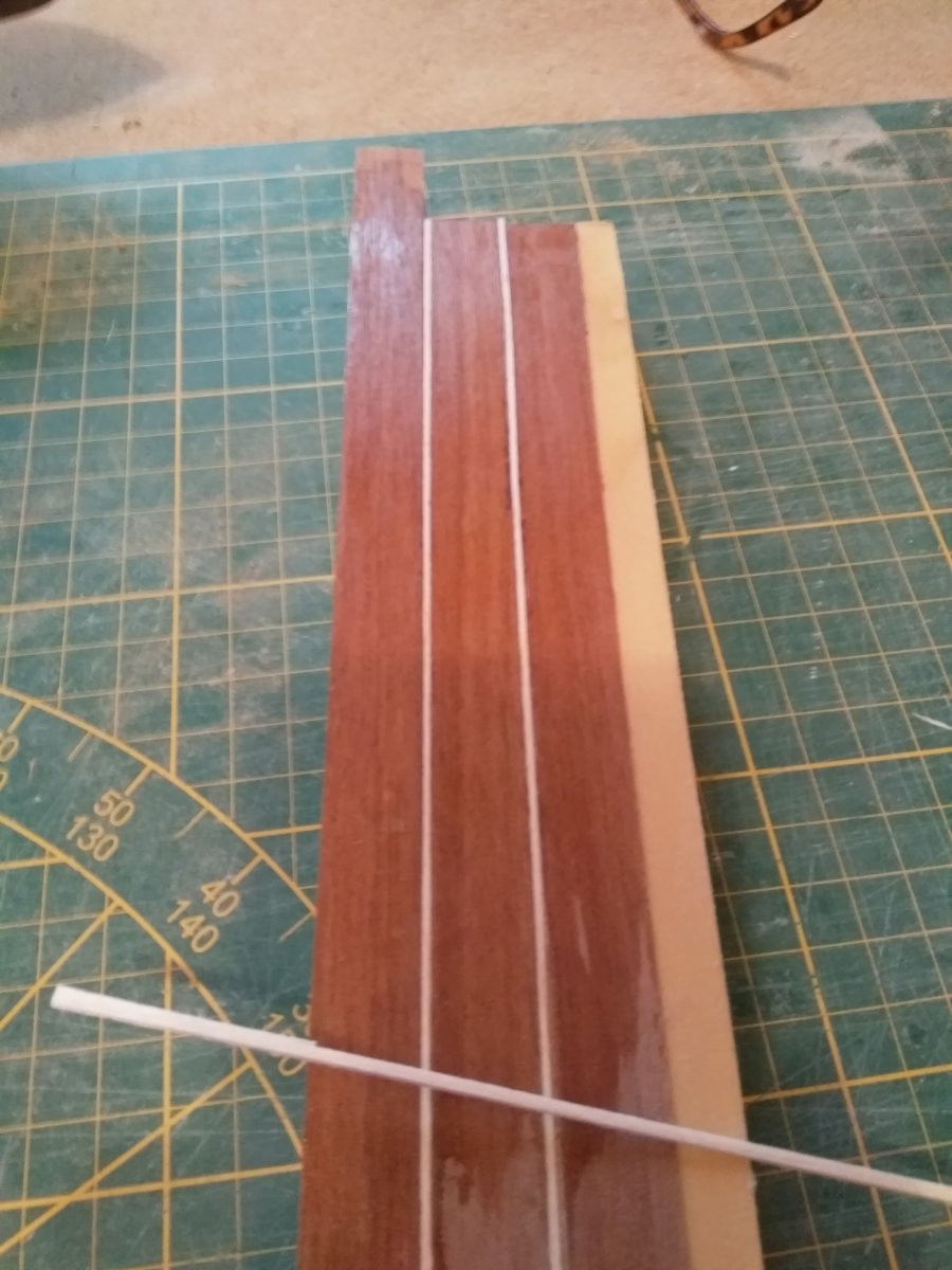

Vlug even een proefstukje in elkaar geknutseld om het effect te zien en of het overeenstemt met hetgeen ik in mijn hoofd had.
Dit zou wel eens een volgend project kunnen worden.
Riva of zo iets;)
Fineer met strookjes balsa 1mm
Afgelakt met 4G
