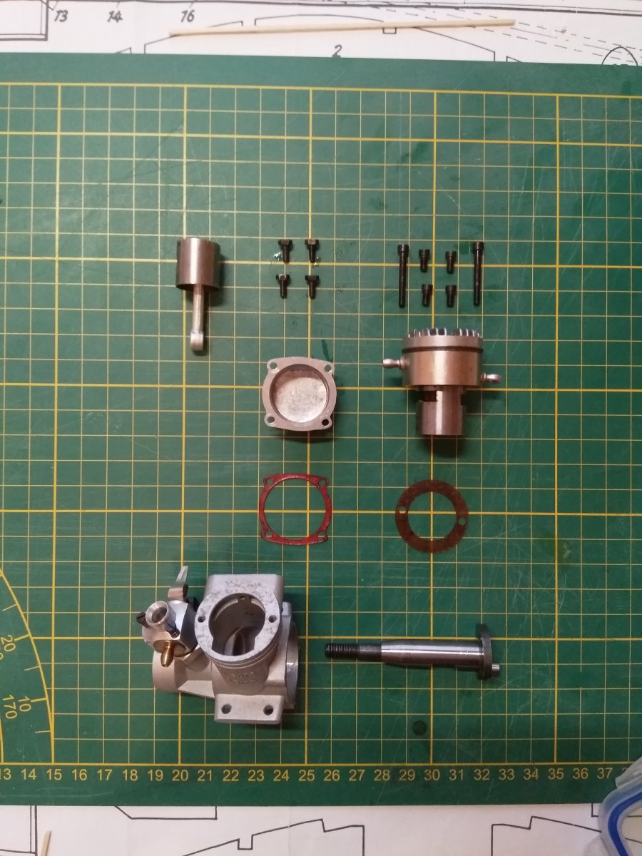

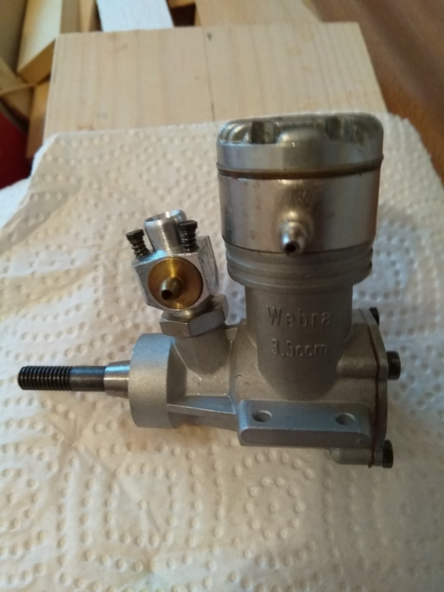

    De 3,5CC motor is binnen.
    Blijkt een ongebruikte geheel nieuwe te zijn.
    Vreemde is dat er geen lagers in zitten.
    Vandaag lagers besteld.
    Motor past perfect in de romp.
