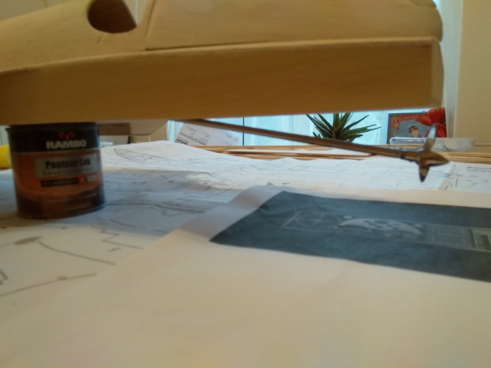

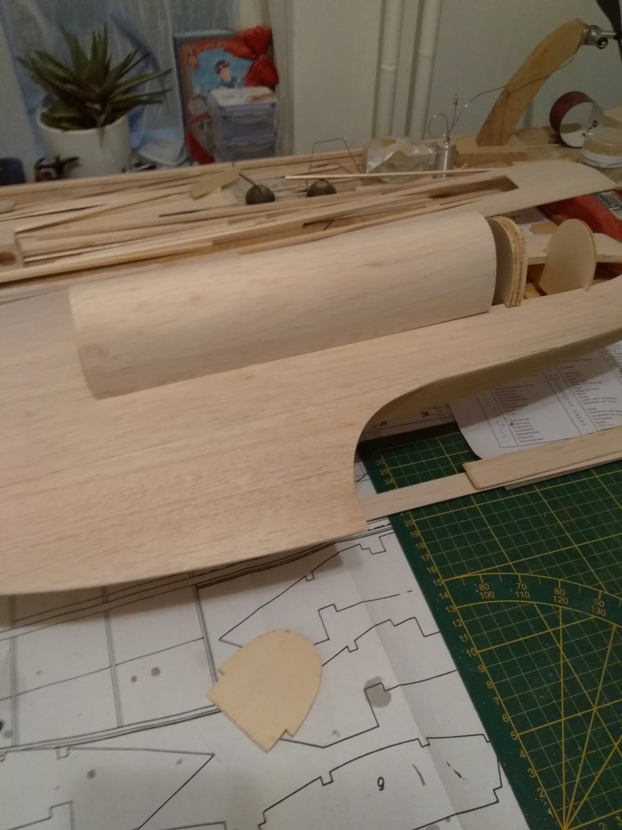

De hoek die de as nu maakt met de bodem is in ieder geval te groot. Is de meegeleverde as lang genoeg? Je wilt met de prop net achter de romp uitkomen en zo vlak als met een starre as mogelijk. Heb je bij aliexpress al M3-propjes besteld en geleverd gekregen? Welke maten heb je besteld?
nu loop ik een beetje vast

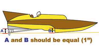

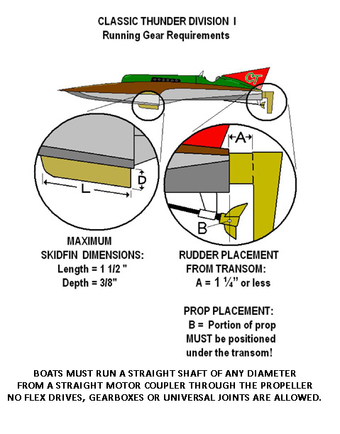

Ik heb de as zo gepositioneerd zoals de regels van ClassicThunder 1 het aangeven.
Zij schrijven een starre as voor.
Uiteraard heb ik rekening gehouden met een maximale prop diameter( 40 mm)
Dit alles resulteert in de huidige as positie tov.de bodem.
Ik wil wel de juiste props aanschaffen en niet bij aliexpress .
Gisteren nog contact gehad met rcboats Maar die kon mij geen advies geven aangezien hij geen kennis heeft van brandstof motoren en de assen en props hiervoor.
De prop kan nog verder naar achteren worden verplaatst.
As heeft voldoende lengte.

Dit is duidelijk alleen wijkt het af van hetgeen Thunder Classic voorschrijft.
(NU jouw mening lezende moet ik kiezen voor een flex aandrijving

De foto van de as, tov. de bodem geeft wel een vertekend beeld.
De werkelijke hoek is kleiner.
Onderstaand de regels voor dit type speedboot.
