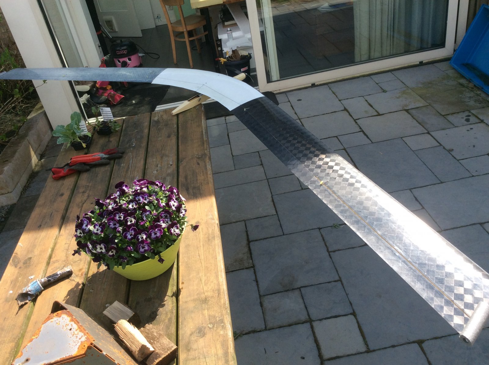

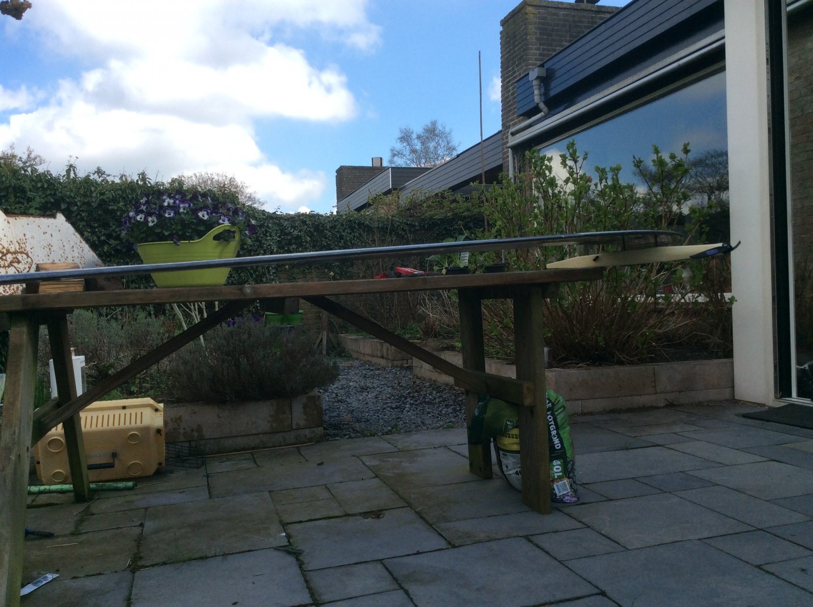

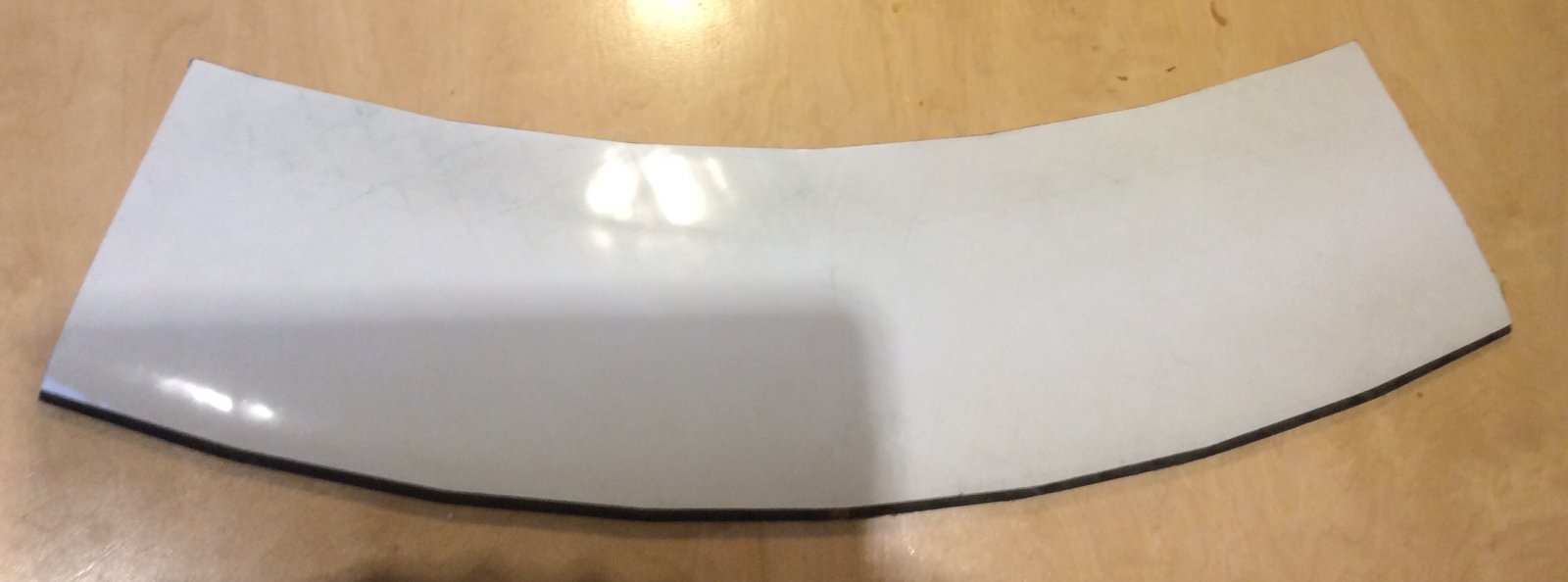

Vraag niet hoe het kan (en waar de helft van de 140 gram epoxy die ik had aangemaakt is gebleven), maar het midden stuk is prachtig tussen de mylars vandaan gekomen.
263 gram totaal. 108 voor de kern, 80 gram koolstof en 75 gram epoxy blijkbaar.

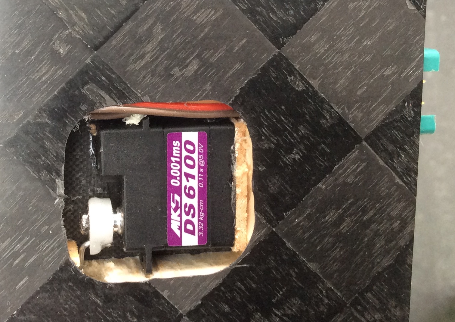

Ondanks de weekend verplichtingen toch flink op kunnen schieten. De servo's in de vleugels zijn electrisch en mechanisch aangesloten. Geen schroeven of kwiklinks, maar een deel 1mm verenstaal met aan beide zijden een bocht , geborgd met een dikke druppel secondelijm. Inderdaad geen verstelmogelijkheden, dus het is zaak van te voren precies de roer en servo uitslagen en gaten te bepalen, maar dan heb je ook wat, compact ( minimaal gaatje in de vleugelhuid) licht en maximale servo uitslag. Om te voorkomen dat er te veel kracht op de servo van de torsiekleppen komt te staan, staat in de getordeerde stand de stuurstang helemaal in de uiterste stand ( hoop dat op de foto duidelijk is wat ik bedoel.)image.jpeg

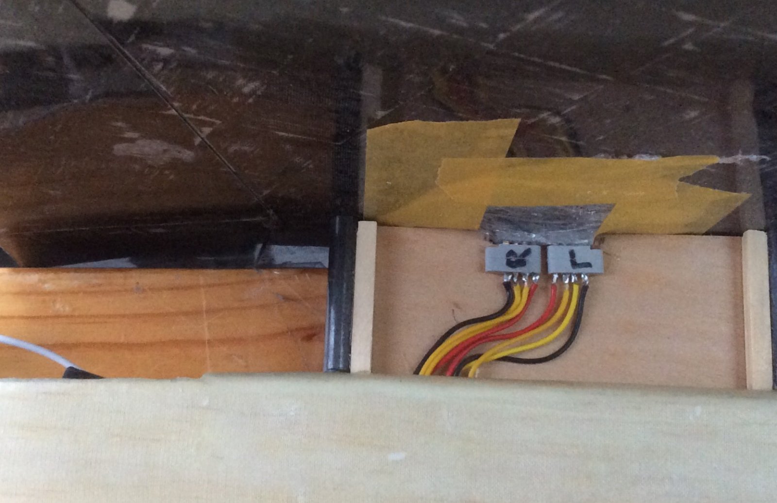

In gedachten ben je eigenlijk al klaar, in de werkelijkheid zit je nog flink wat avonden te klussen aan van alles. Zoals de servo's:
Met borgschroef
De bekabeling in de pilon (glad folie en afplakband hebben doeltreffend verhinderd dat secondelijm de stekkers en daarmee romp en middenstuk, onverwoestbaar kon verbinden. Soms zit het mee)

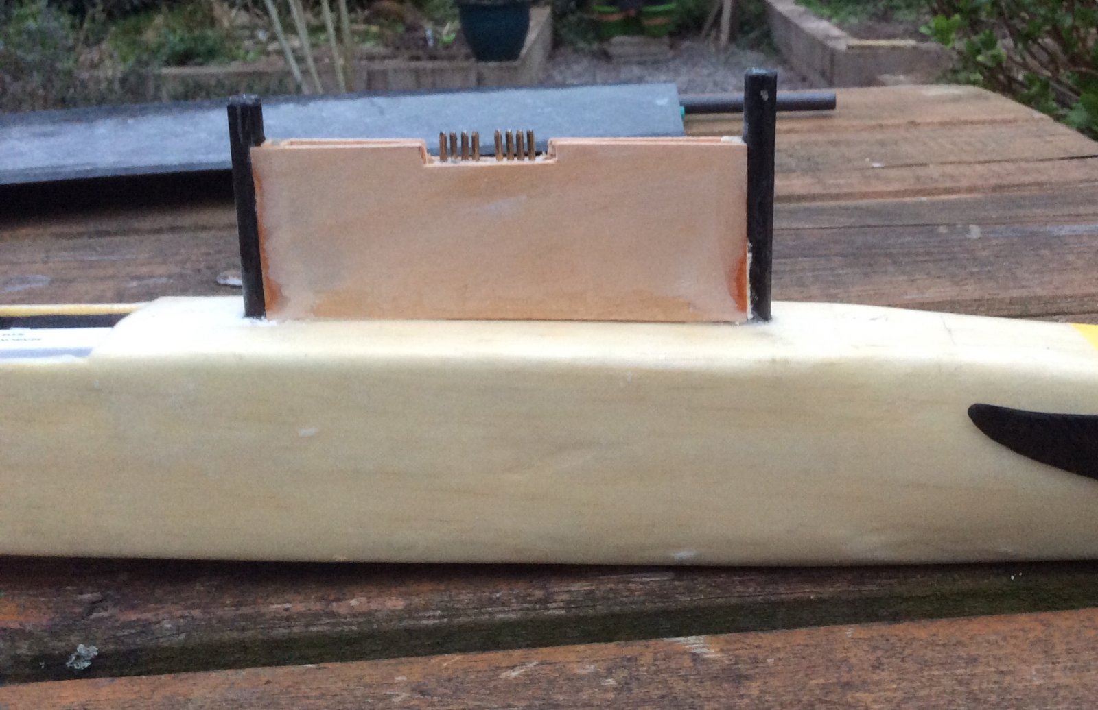

De pilon. "Das Boot" was waarschijnlijk toch een toepasselijkere naam geweest.
Slechts 6 mm dik die pilon. Hierop staat nog niet de stuurstang naar de middelste welf- en remkleppen (die foto is pas echt mislukt).

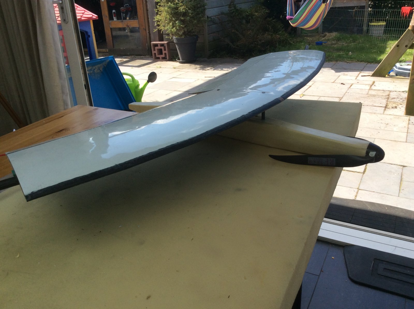

Het weer is zo slecht dat ik maar begonnen ben de bovenkant van de vleugels wit te lakken. Met een roller, dat kan je gewoon binnen doen.
Kan ik gelijk nadenken over de duivel die aan einde opgedoken is: het zwaartepunt. Dat zou tussen de 250 en 260 mm moeten uitkomen. Het ligt echter op 230 mm. Dat is 20 a 30 mm meer naar voren. Dat lijkt misschien geen probleem, maar omdat een vliegende vleugel geen lange staart heeft, moet er 300 resp. 175 gram lood achter in de romp gestouwd worden om de balans goed te krijgen :eek: :(Hoe heeft het zover kunnen komen? Ik had het massa- middelpunt van de vleugel met XFLR5 bepaald, deze maakt een schatting o.b.v. het volume van de vleugelsegmenten. Vervolgens de items in de romp zo geplaatst dat het zwp op 255 mm uit zou komen. Omdat de tippen licht en het middenstuk sterk moeten zijn had ik dat wel enigszins gecorrigeerd, maar te weinig blijkt.

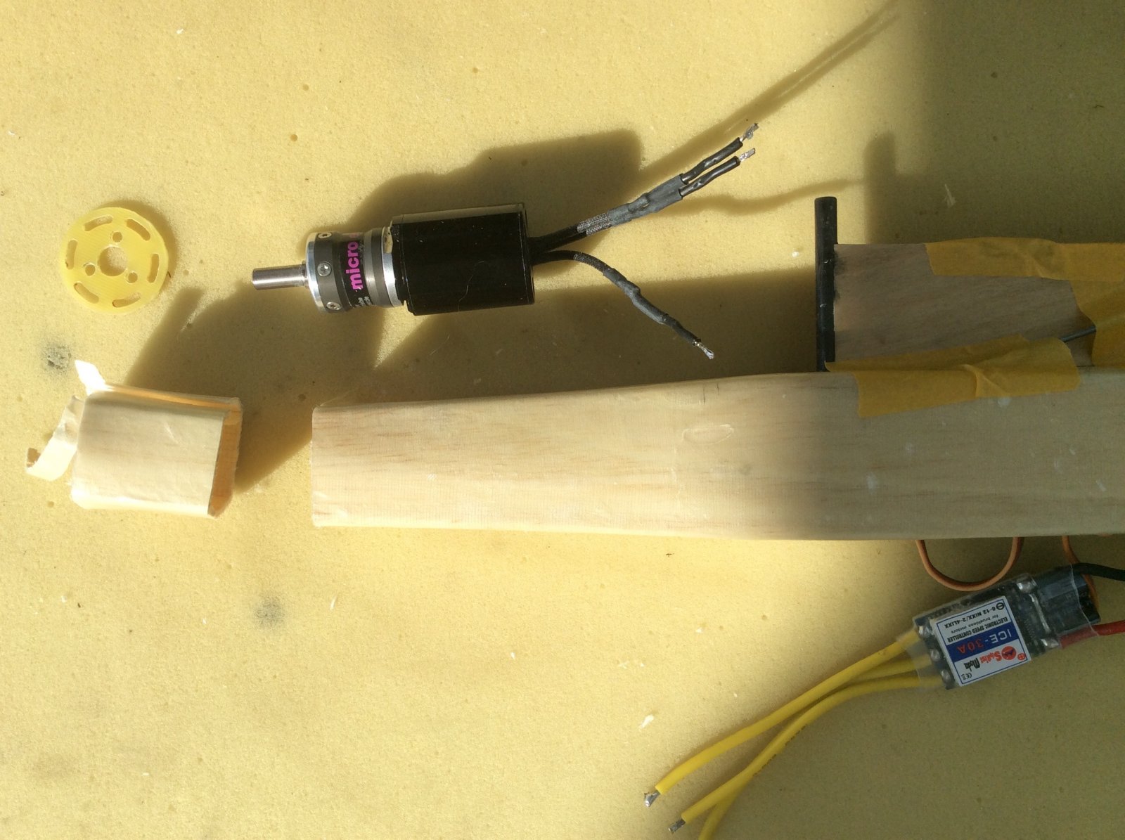

De zaag erin!
4 cm van de neus af. De propeller moet dan kleiner worden, anders blijft ie achter de vleugel hangen, 10" ipv de 13" die er nu opzit. Ook de motor veranderd, 10.300 toeren ipv 8.000 en (daar gaat het om) 77 ipv 104 gram. Als ik het goed heb berekend kom ik dan weg met 100 gram ballast achterin. Nog veel, maar goed, ik kan ermee leven.

Bovenaan de boosdoener. 104 gram lijkt niet veel, maar wel als het met een factor 3 aan lood achterin gecompenceerd moet worden.

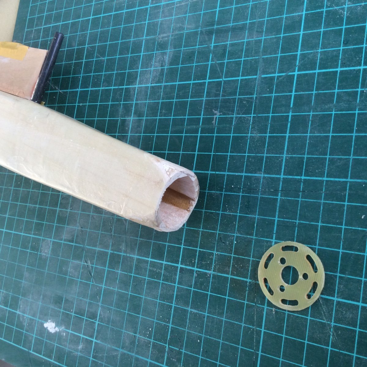

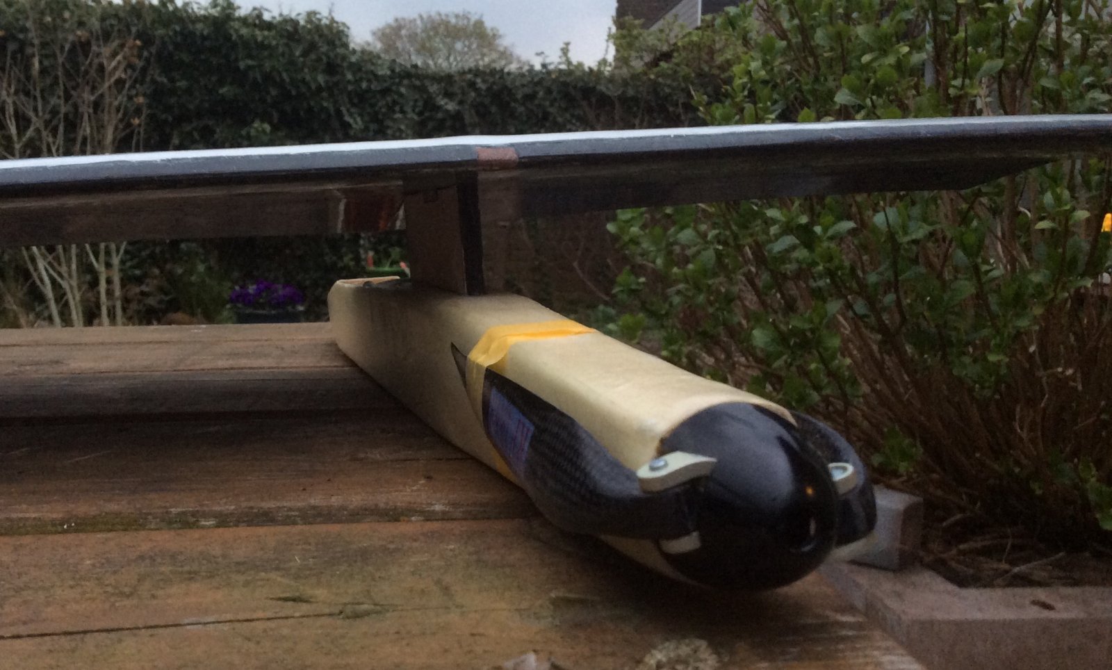

De nieuwe neus rond gemaakt. Het motorschot komt er tegenaan en dan gaat er glas omheen. Nu nog wachten op die nieuwe, ultra lichte motor.
De romp is verlengt met een ballastkamer.
9 plakken lood a 15 gram het stuk passen er strak in. Elk goed voor een zwaartepunt verschuiving van ca 2 mm. Daarmee kan ik een stm van tussen de 8% en 16% instellen.
