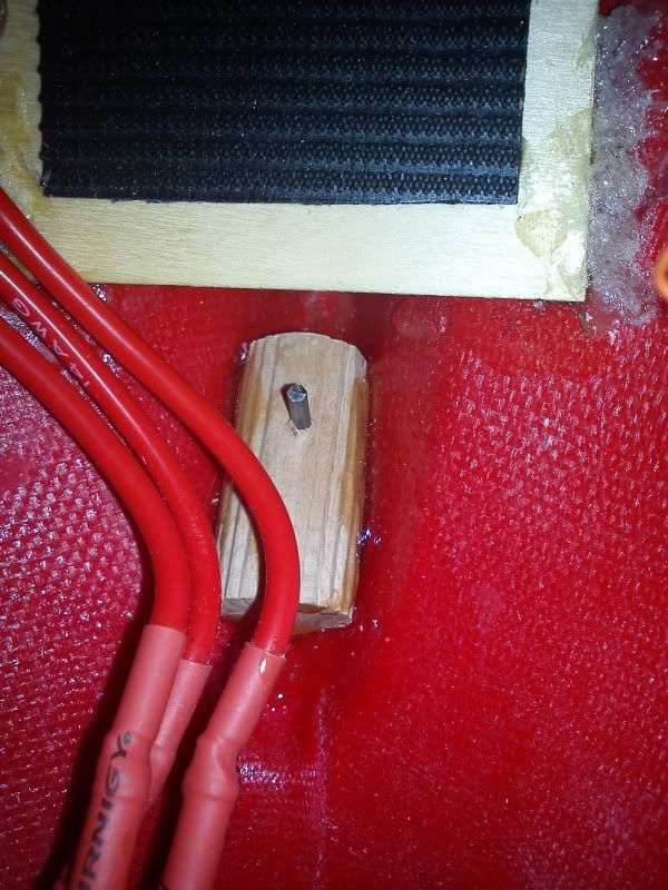

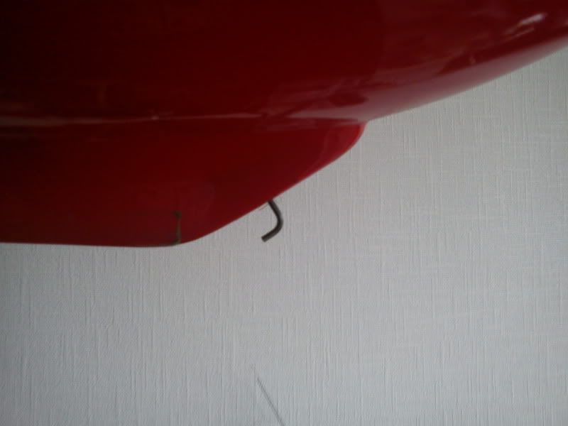

Bungeehaak bestaat uit een inbussleuteltje. Oersterk en buigt niet. Op maat gedremeld. Aan de binnenzijde hardhout op maat geschuurd zodat het precies helemaal in de romp valt en met 5 min epoxy vastgezet

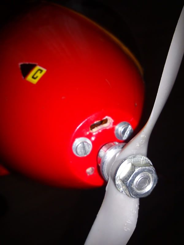

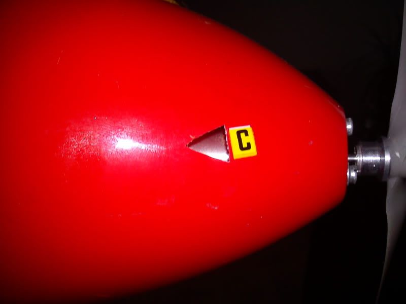

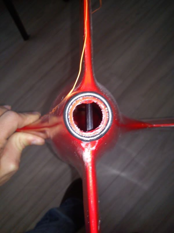

2. Koelopeningen heb ik gemaakt. De voorgeschreven openingen op het motorschot (zonder spinner dus meer lucht), 2 driehoekjes voor op de neus en achter bij de staart eruit gedremeld voor exit. Driehoekjes zijn de helft van het gat achter dus zuigwerking. Maar zelfs met deze openingen wordt het nog bloedheet. Ik denk dat de grote romp daar veel mee te maken heeft;

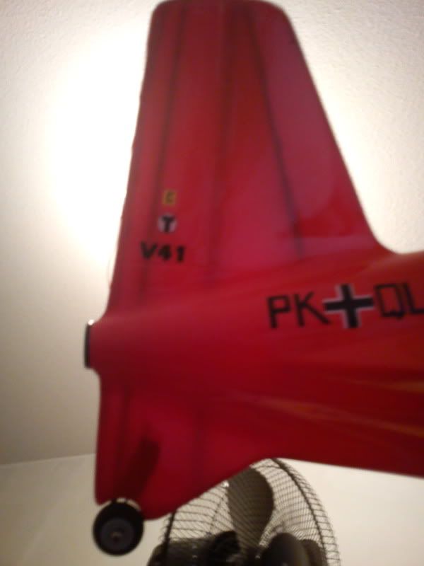

3. Achter in de staart heb ik 2 koolstofstaafjes gelijmd. Bij mij begon het onderste deel van de staart (de fin) de barsten. En ik land hem boterzacht. Zit zeer veel flex in dus begrijpelijk. Met de staafjes is het beduidend sterker.

1. Openingen in de neus
2. De extra droehoekjes in de neus
3. Opening achter
4. Koolstofstaafjes in de staart
