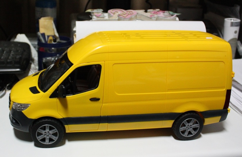

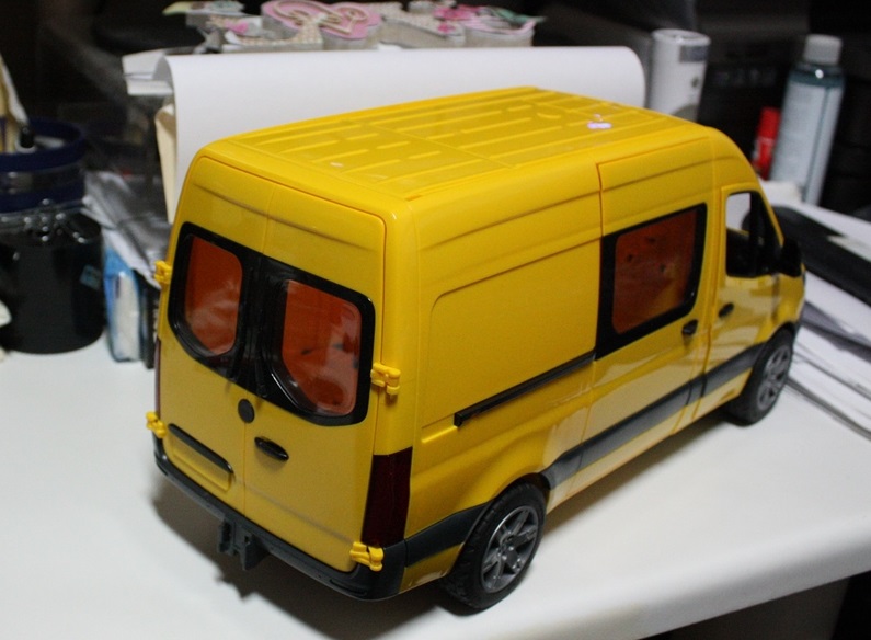

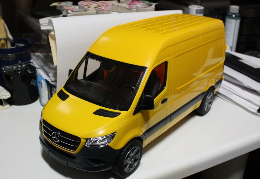

Vandaag ter voorbereiding van de ombouw van de MB Sprinter de stickers verwijderd, dit ging vrij makkelijk, ze waren er makkelijk af te halen/te trekken.
Nu zijn de Bruder modellen Hufterproef, maar ook wasbenzine proef.
De lijmresten van de stickers verwijderd met wasbenzine, geen enkel probleem.
Geen rem reinigingsspul, ontvettingsspul of afwasmiddel, of wat dan ook gebruiken, gewoon wasbenzine gebruiken, niks aan de hand.
Sterker nog, de bus begon er nog mooier van te glimmen.
Ik vind de MB Sprinter bus best een mooi geslaagd model van Bruder.
De Bruder modellen worden steeds beter gedetailleerd.
De MB Sprinter bus wordt omgebouwd tot een Zwaar Transport Transportbegeleidingsvoertuig BF4
Wat houdt dit in :
Dit betekent dat digitale matrix pijlbord 360 graden kan ronddraaien op het dak en in elke gewenste stand in gesteld kan worden en opgeborgen kan worden in een speciale open klapbare koffer, als het BF4 Transportbegeleidingsvoertuig buiten bedrijf is.
Weg stickers :
Zie de glans aan de rechter zijkant.
Zie de glans aan de linkerkant, na de behandeling met wasbenzine.
