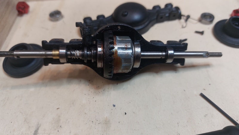

Dat 2e probleem is simpel te verifiëren: Een differentieel werkt goed, als je 1 wiel vast houdt (stil laat staan) , en het andere wiel verdraait; dan moet ook de cardan as draaien. Als je het wiel wilt verdraaien, maar dat lukt niet, dan is het differentieel geblokkeerd/gelocked. Oftewel, er zit geen differentieel in, maar alleen een haakse overbrenging, die naar beide wielen gaat. dit laatste is veelal het geval met goedkope Chinese assen.
Een andere methode om vast te stellen of er een werkend differentieel in zit, is door 1 wiel te verdraaien, en als het andere wiel ook draait met dezelfde snelheid, dan zit er géén diff. in, of het diff. is geblokkeerd.
Cor
bedankt Cor :thumbsup: , gecontroleerd en ... ik ben niet helemaal in het zak gezet door de chinezen, het differentieel werkt als ik het test zoals jij beschreven hebt.:beer:

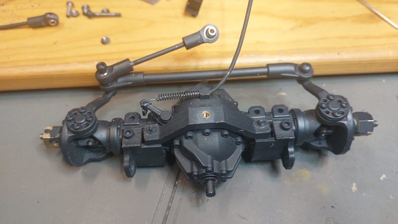

Alleen de opstelling van hefboompjes , de terug duw veren en de kabelbevestiging zitten totaal verkeerd op de as gemonteerd en kunnen op deze manier nooit vrij geschakeld worden, maar zijn steeds vergrendeld en nog meer vergrendeld. Nu nog bedenken hoe ik dit kan aanpassen en uitvoeren, waarschijnlijk hendel zien los te maken en deze verdraaien, maar dat zien we van de week weer wel , Nu eerst scheepjes terug klaarmaken voor de vaardag morgen ;)
Wat een gepruts :confused: De boel staat ondertussen terug in elkaar en hangt terug onder het chassis.
Nr 2 en 3 kunnen volgen, hopelijk gaat het nu wat sneller, weet nu waar het euvel zit en hoe op te lossen.
Doordat het vorkje achterste voren was gemonteerd en ik altijd maar harder en harden eraan getrokken heb.... is het natuurlijk krom geduwd.
Rechtzetten en opnieuw andersom terug monteren geeft een heel ander gevoel. Zoveel kracht is er niet nodig om het diff. te unlocken.
Vind het wel een beetje raar dat het steeds gelockt is en je het moet bekrachtigen om te unlocken. Had verwacht dat het net andersom zou zijn.

Nr 2 ook opnieuw gerecht en bedieningshendel omgedraaid, nog 1 te gaan:)
Het grootste werk zit hem in de as van het chassis demonteren en opnieuw monteren. De as openen en aanpassen valt opzich best mee.
Tot later, Marc
Ja hoor het zit er op, de laatste 38 schroefjes los schroeven en opnieuw vast schroeven om het echte werk dat 2 min duurt.
Het vorkje dat de diff lock bediend terug recht te zetten en het bediening hendeltje om te draaien :confused:

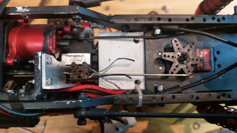

Het heeft weer even geduurd voordat we verder konden. Ik moest eerst nog wat verzinnen om de 3 kabels afzonderlijk in te regelen.
Uiteindelijk heb ik 3 messing lustersteentjes ontdaan van de plastiek, ze aan elkaar gesoldeerd en meteen ook een messing staf van1.5 voorzien richting servo.
Daarna de servo nog vervangen door een iets zwaarder type want de standaard servo kon de 3 samen net niet aan.
Uiteindelijk had ik een echt " YES :banana: " moment toen het uiteindelijk werkte zoals het hoort.
