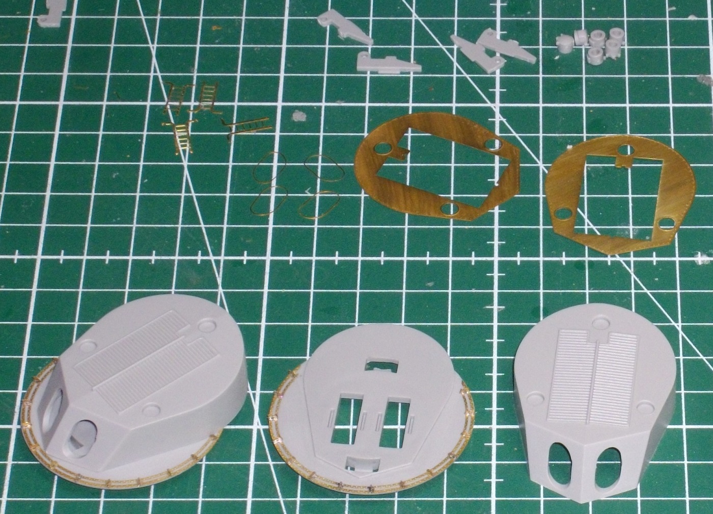

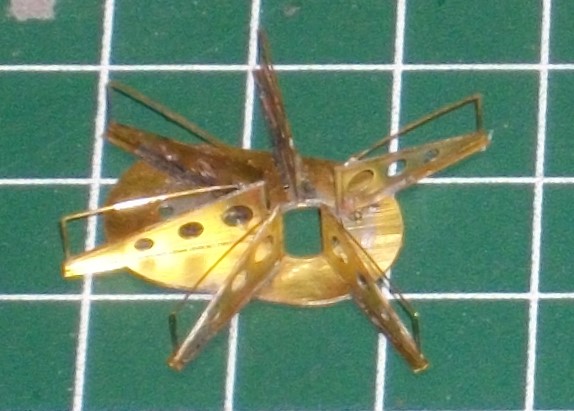

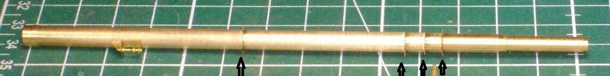

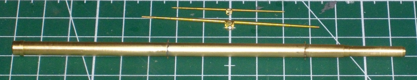

De messing lopen aan de tappen gesoldeerd.

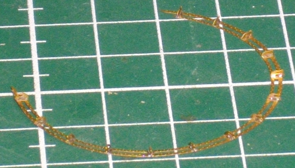

Haakjes op de ring gesoldeerd.
Ziet er niet veel uit, maar is best een werkje om 2 ringen van al die haakjes te voorzien.

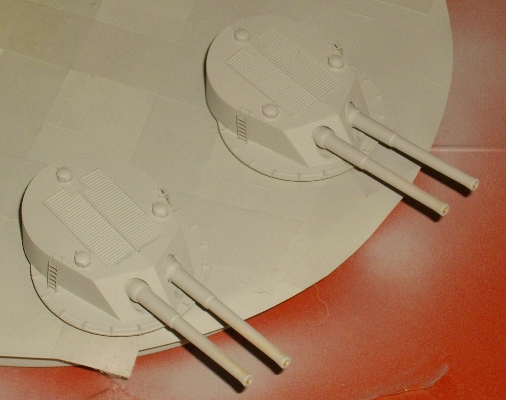

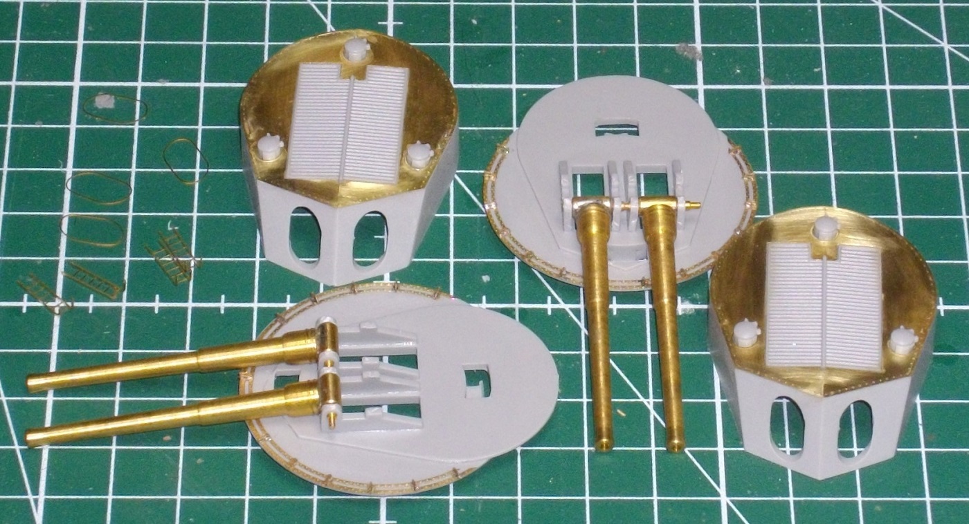

Ringen op de torenbasis gelijmd met roze Zap.
Steunijzers van de ladders op de messing bovenplaat gesoldeerd en de bovenplaten met roze Zap op de bovenzijde van de geschutskoepel gelijmd.
De kanonlopen op de basis van de geschutskoepels gelijmd, en de 3 kleine koepeltjes op het dak van de koepels gelijmd met Tamiya Extra Thin cement.

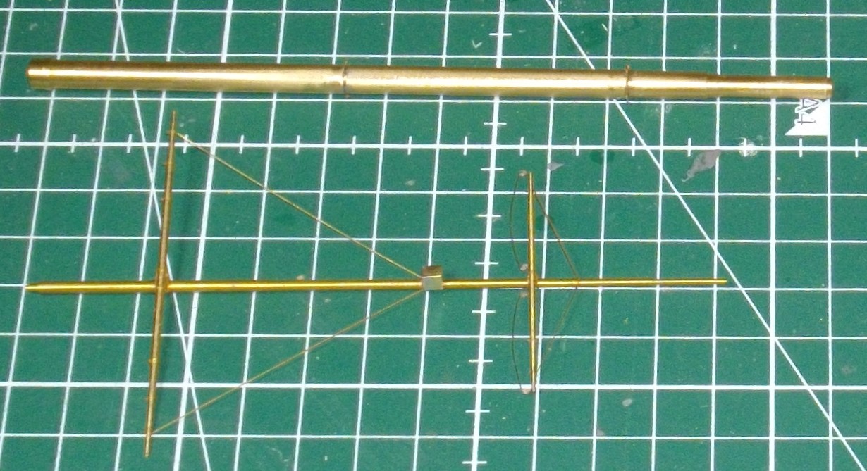

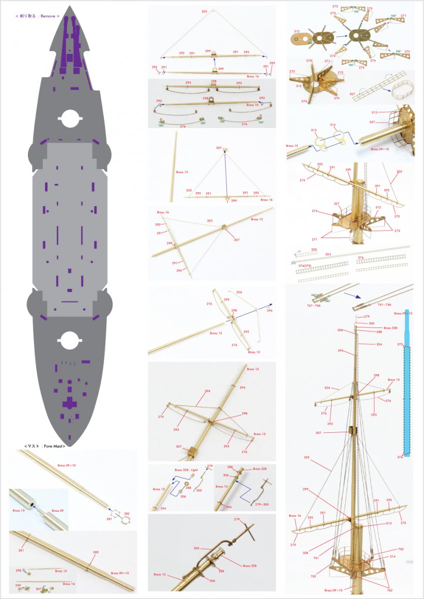

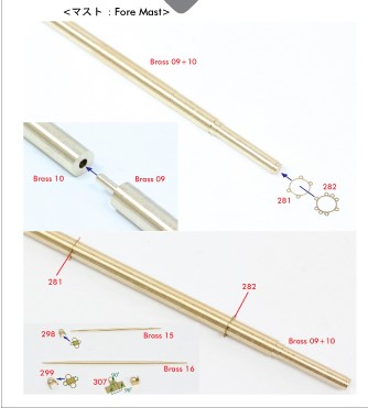

Merit Stap 41, de voormast en stap 42, de achtermast, worden volledig vervangen door Pontos-onderdelen. Ik begin met het verzamelen van de onderdelen van de voormast.
De 2 delen van de ondermast verenigd, samen met de 2 ringen 281 en 282. Beugels 298 en 299 geplooid en in het midden van de ra’s Brass 15 en 16 gelijmd.

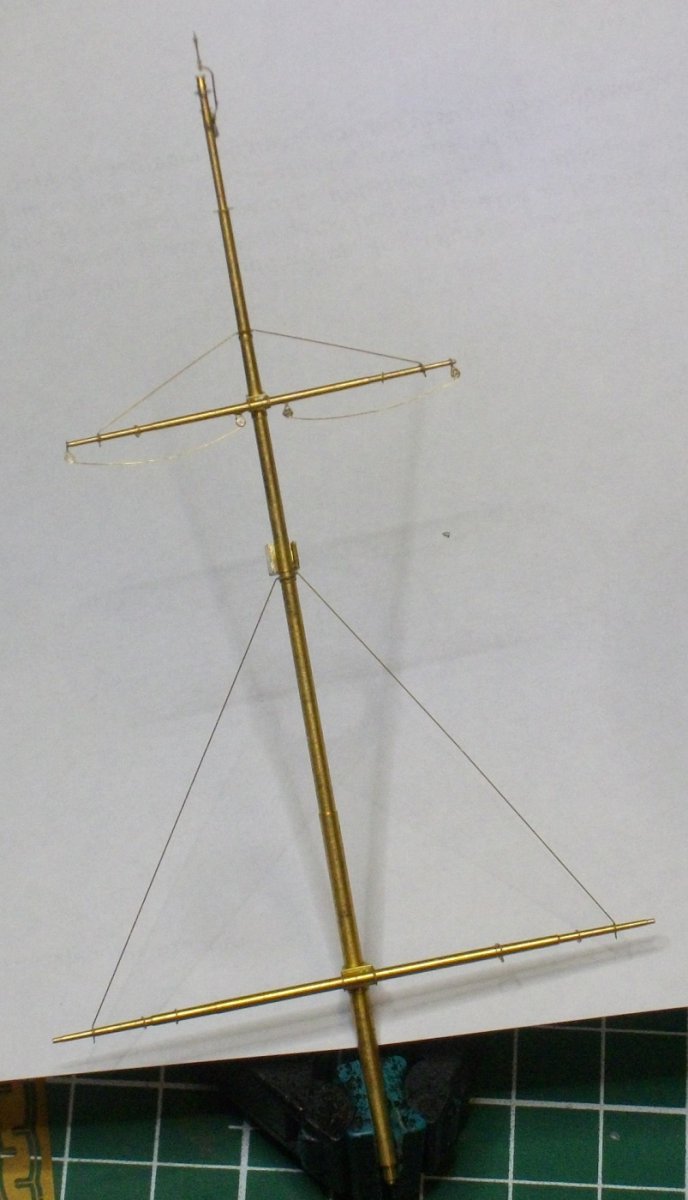

Lijkt al op een mast van dwarsgetuigd zeilschip, ze konden toch geen zeiltje bij zetten vermoed ik, of wel ????
succes met het prutswerk, liever jij dan ik ;)
De draden onder de ra zijn de "paarden". Dat zijn staaldraden, waarop de bemanning kan staan om aan de zeilen te werken. Geen idee hoe die beestjes in het Engels worden genoemd. Gr. Klaas.
Bedankt voor de complimenten,
Het vertrouwen in stoomaandrijving was in 1902 eerder beperkt, zodat de in Engeland gebouwde Mikasa nog 2 volledig getuigde masten meekreeg.
Nou als ik goed op de mast tekening kijk, lijkt er toch echt een zijl onder de ra te hangen...
Of zij ooit effectief zijlen gevoerd heeft is mij onbekend. Het wordt alvast nergens vermeld.
Het draagt wel bij tot de algemene uitstraling van het schip. :-
"Paarden" zijn in het Engels gewoon "Horses". De invloed van de Hollanders op de scheepsbouw was zo groot dat vele termen in andere talen zijn over genomen, soms letterlijk, soms letterlijk vertaald.
Achteraf wist ik dat wel Herman, maar het kwartje zat even klem. Krijg ik steeds meer. Maar zoals Forumlid Beagle ooit schreef. Met het klimmen der jaren wordt alles minder. Behalve het vergeten, dat wordt steeds beter! Ach, we doen het er maar mee. Gr. Klaas.

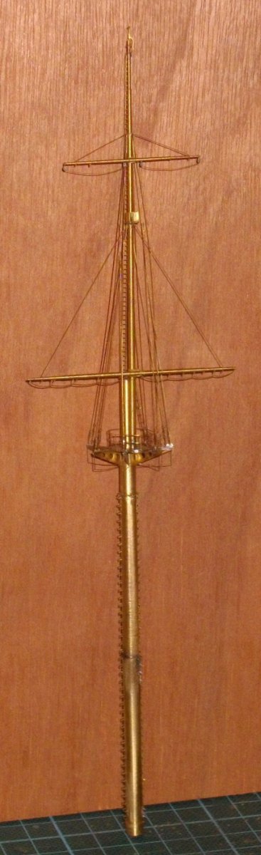

Beugels 291 en 292 op de grote ra gelijmd.
Toppennant nr 325 geplooid, over de ra-uiteinden geschoven, het geheel over de voorsteng geschoven en de beugel van de grote ra vast gesoldeerd aan de steng.
Minikraaiennestje nr 307 geplooid, gesoldeerd en over de voorsteng geschoven.
Beugels 293 over de kleine ra geschoven en de voetpaarden 276 er aan gelijmd.
Toppenant 326 geplooid en samen met de kleine ra aan de steng bevestigd.
Veel freubelplezier :)
Platform 312 over de masttop geschoven.
Beugels 314 en 313 over de masttop geschoven.
De steng door de beugels 313 en 314 geschoven en in het gaatje in platform 312.
Beugels en steng vast gesoldeerd.

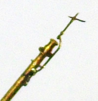

Verder met de mast:
Hekje 327 in vorm gerold/gebogen en op het platform gesoldeerd.
Ladder 328 bovenaan geplooid en tegen het masthoofd gesoldeerd.
Voorstengewant (2 x 761, 762 en 763) geplaatst, de onderkanten gesoldeerd, de bovenkanten gelijmd met SloZap).
Ladder 324 tegen de voorsteng gelijmd.
De voetpaarden onder de voormarsera gelijmd.
Ladders 375 en 376 geplooid en tegen de voormast gelijmd met CA-lijm.

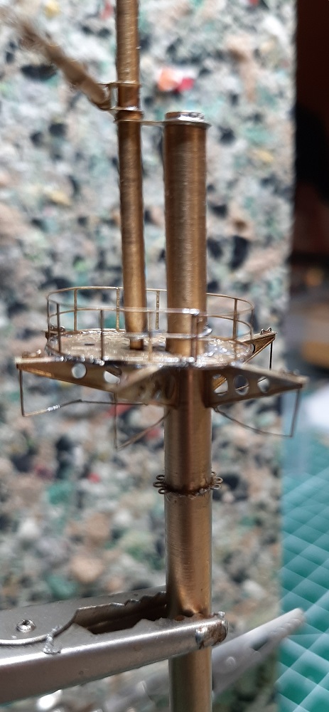

Hoofdmast (of achtermast, ze zijn beiden even hoog)
Beugel voor laadboom geplooid en gelijmd aan de ondermast
Ringen gelijmd
Boomuiteinde gesoldeerd
Platform dubbel geplooid en vast gesoldeerd

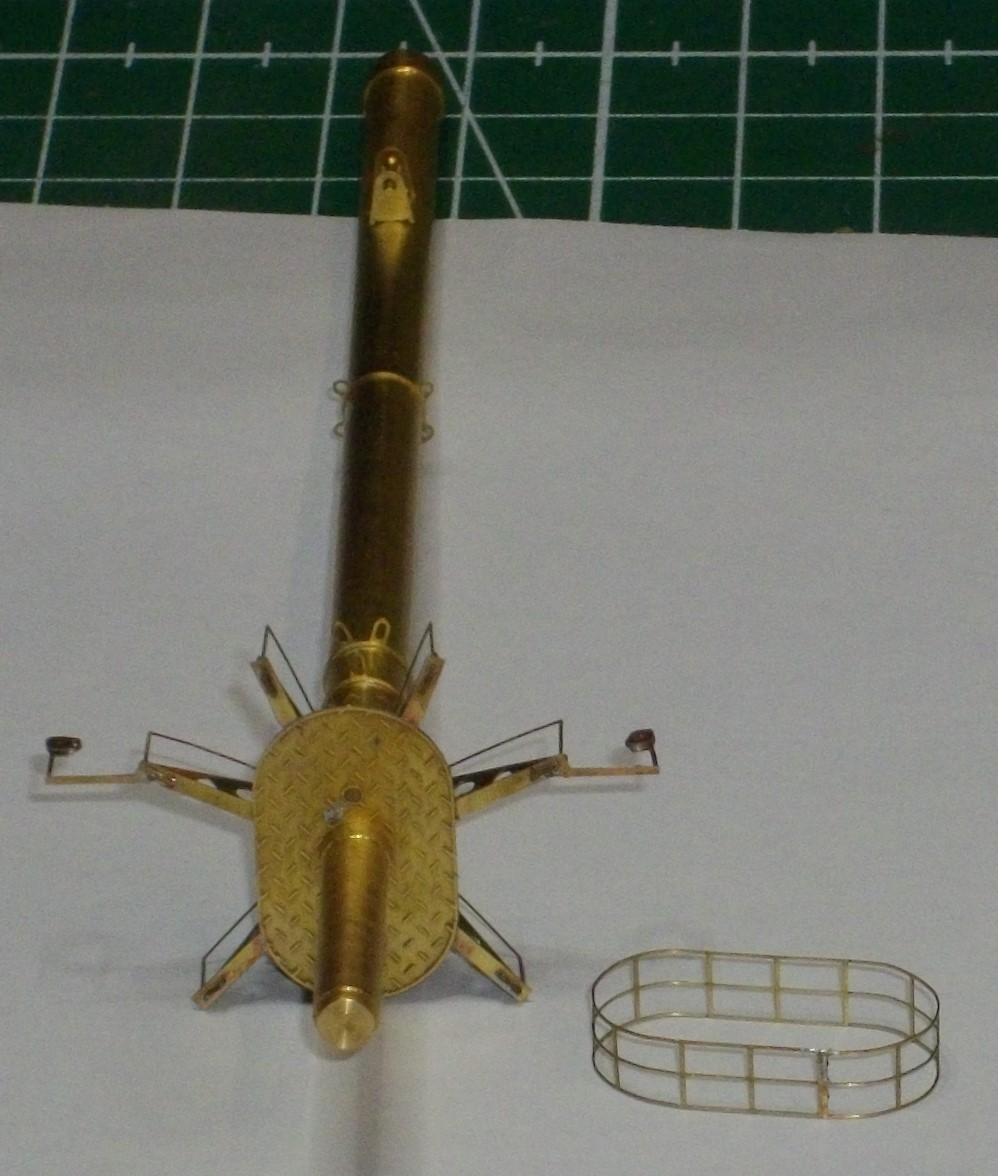

Steng met beugels 277 en 278 op de masttop gelijmd.
Ladder 328 bovenaan geplooid en tegen het masthoofd gelijmd.
De voetpaarden onder de marsera gelijmd. ( ja er is er al 1 ontsnapt, en tot nu toe totaal onvindbaar gebleken, zal wel niet zo opvallen in het kluwen van minidetails)
Voorstengewant (2 x 764, 765 en 766) geplaatst, de onderkanten gesoldeerd,
