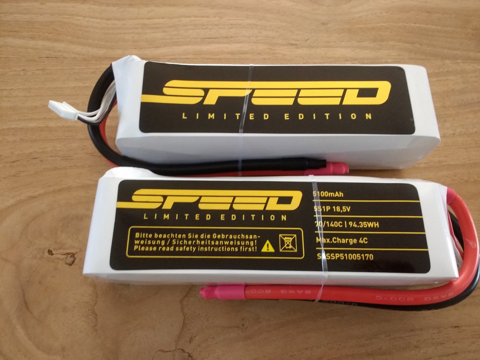

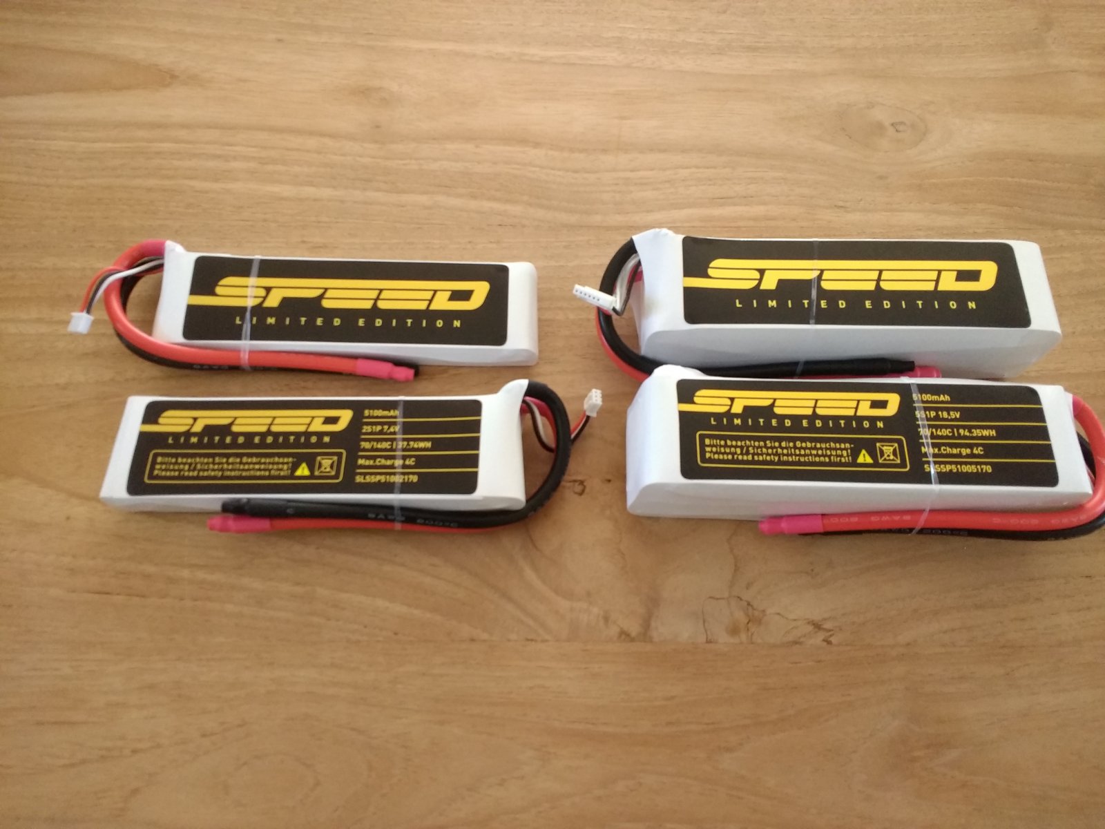

Ben voor de nieuwe SLS speed akku's gegaan die 70C/140C aan "zouden" kunnen. De Turnegy heavy duty zijn nog niet beschikbaar maar zal ik later ook nog bestellen ter vergelijk. Benieuwd naar het vormgen dat nu vrij komt in de Rigid2
Technical Data:
· Voltage: 51,8V
· Configuration: 14S1P (2x 2s + 2x 5s)
· Capacity: 5100mAh
· Continous Discharge: max. 70C (357A)
· Burst Discharge: max. 140C (714A)
· Charge: max. 4C (20,4A)

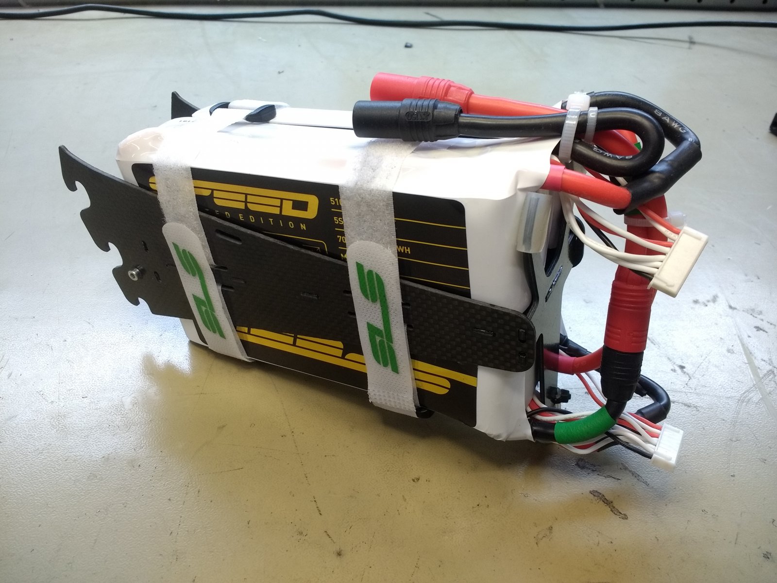

Nieuwe Lipo's worden dit weekend getest. De sets mooi samenvoegen naar 14S, solderen, balancer stekkers correct maken. Was best wel nog een klus. Maar goed, nu afwachten hoe goed de Lipo's echt zijn. De Turnigy Heavy Duty zijn even niet te koop merk ik via HobbyKing.
