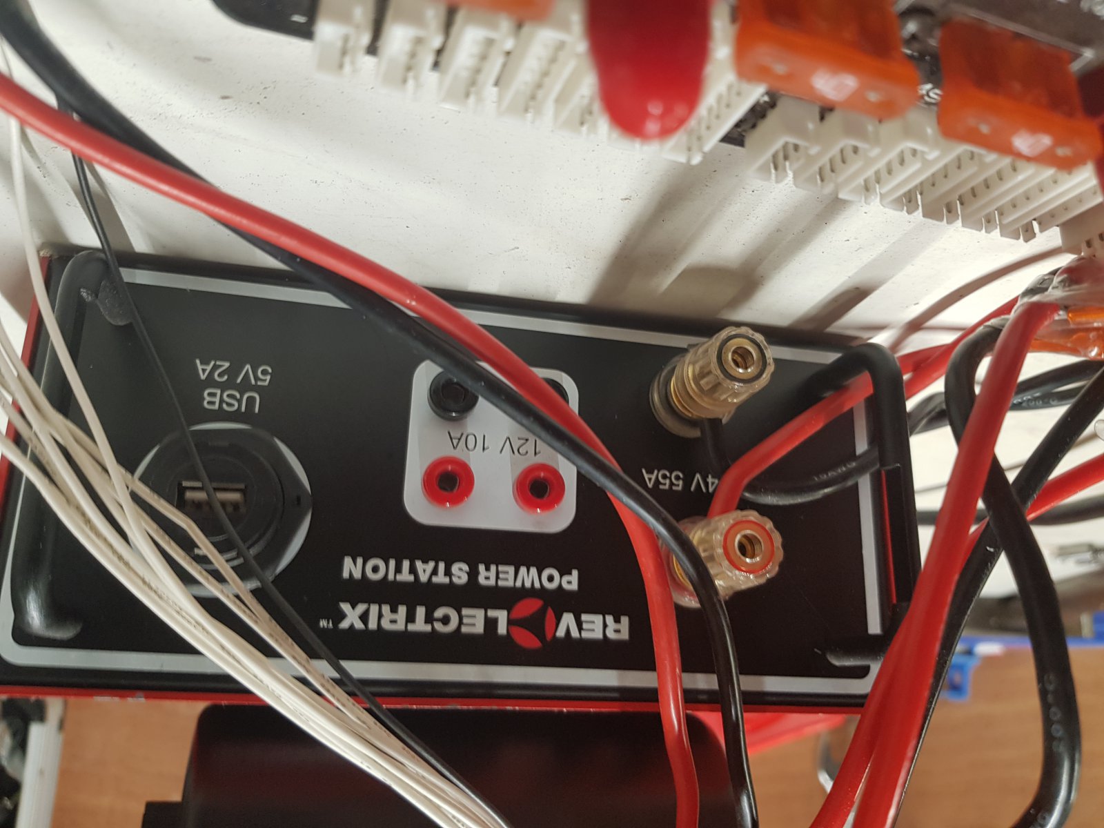

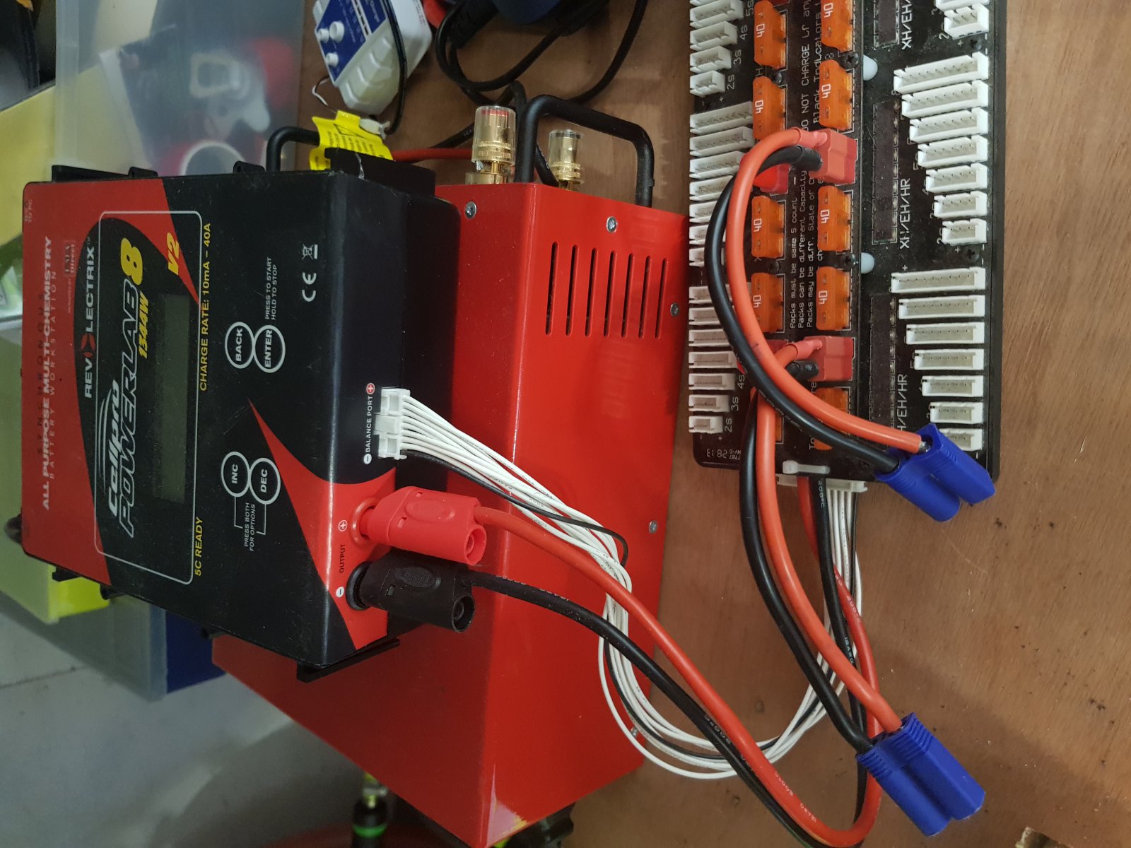

Revolectrix
Zeer tevreden over. Zeer hoge ontlaadstroom. Je kan zelfs je lipo's ontladen en daar mee je auto accu opladen. Ze hebben ook mooie parallel borden om.meerdere accu's in 1x te laden. Het is een no nonsense lader
