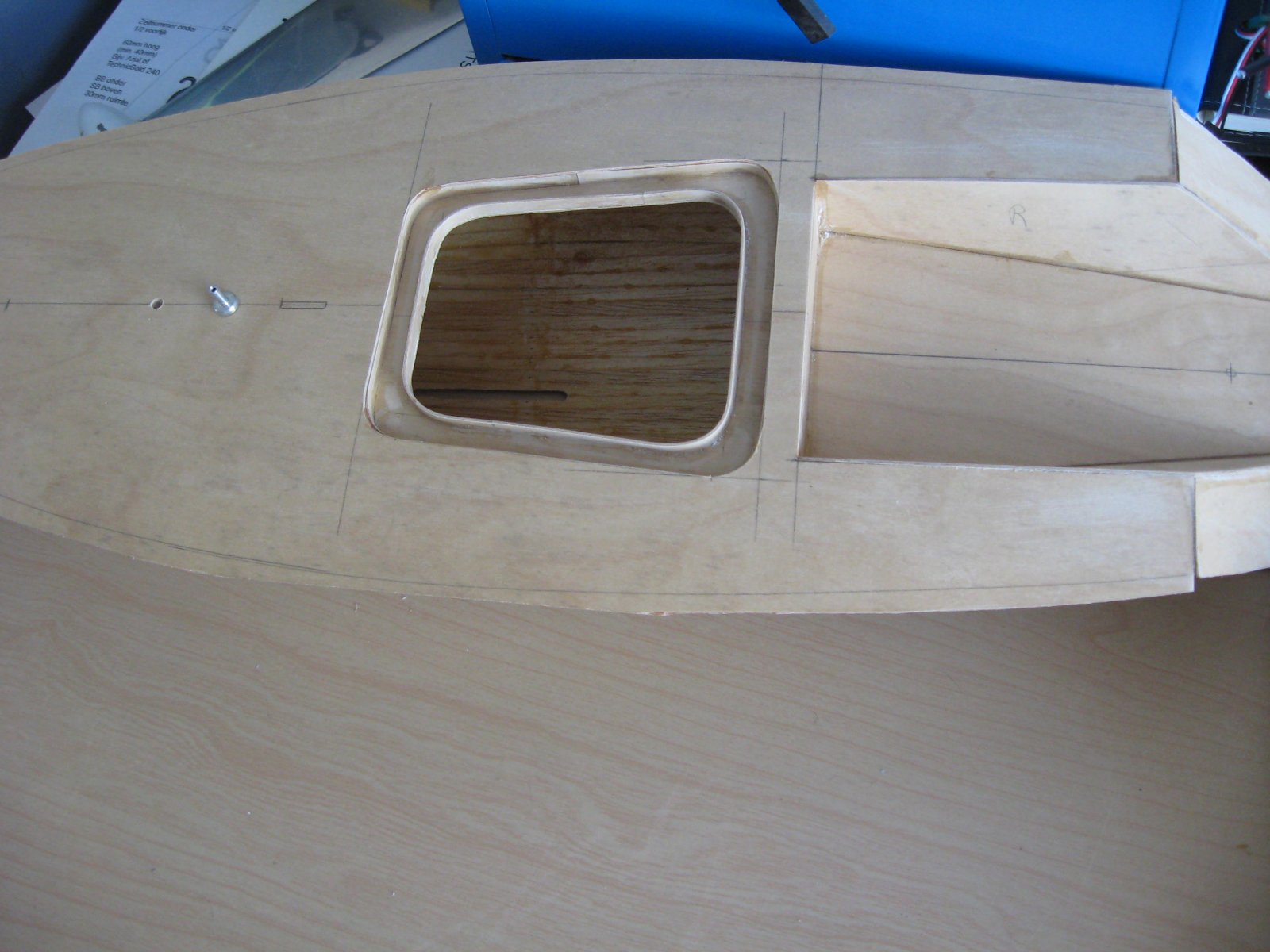

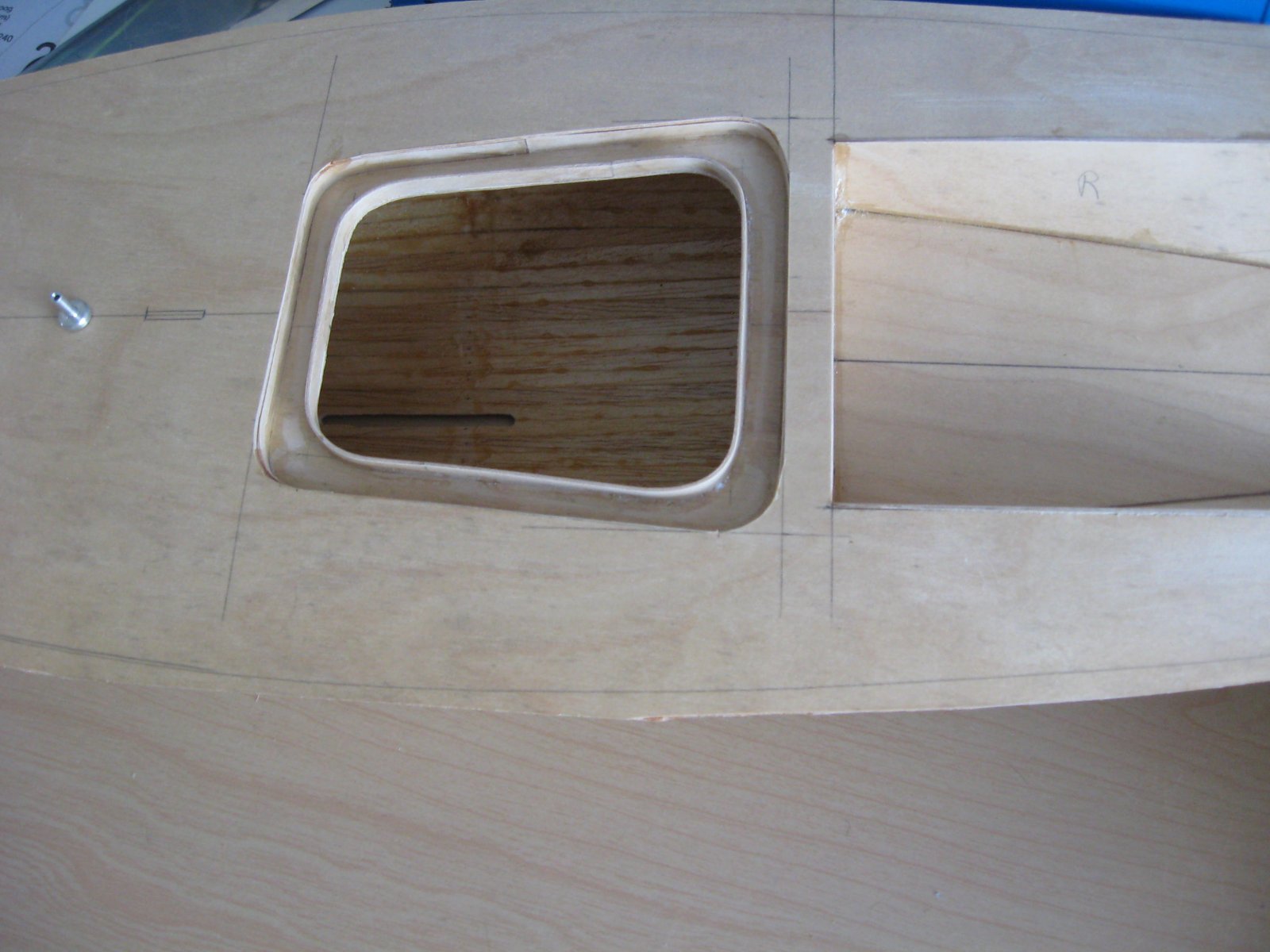

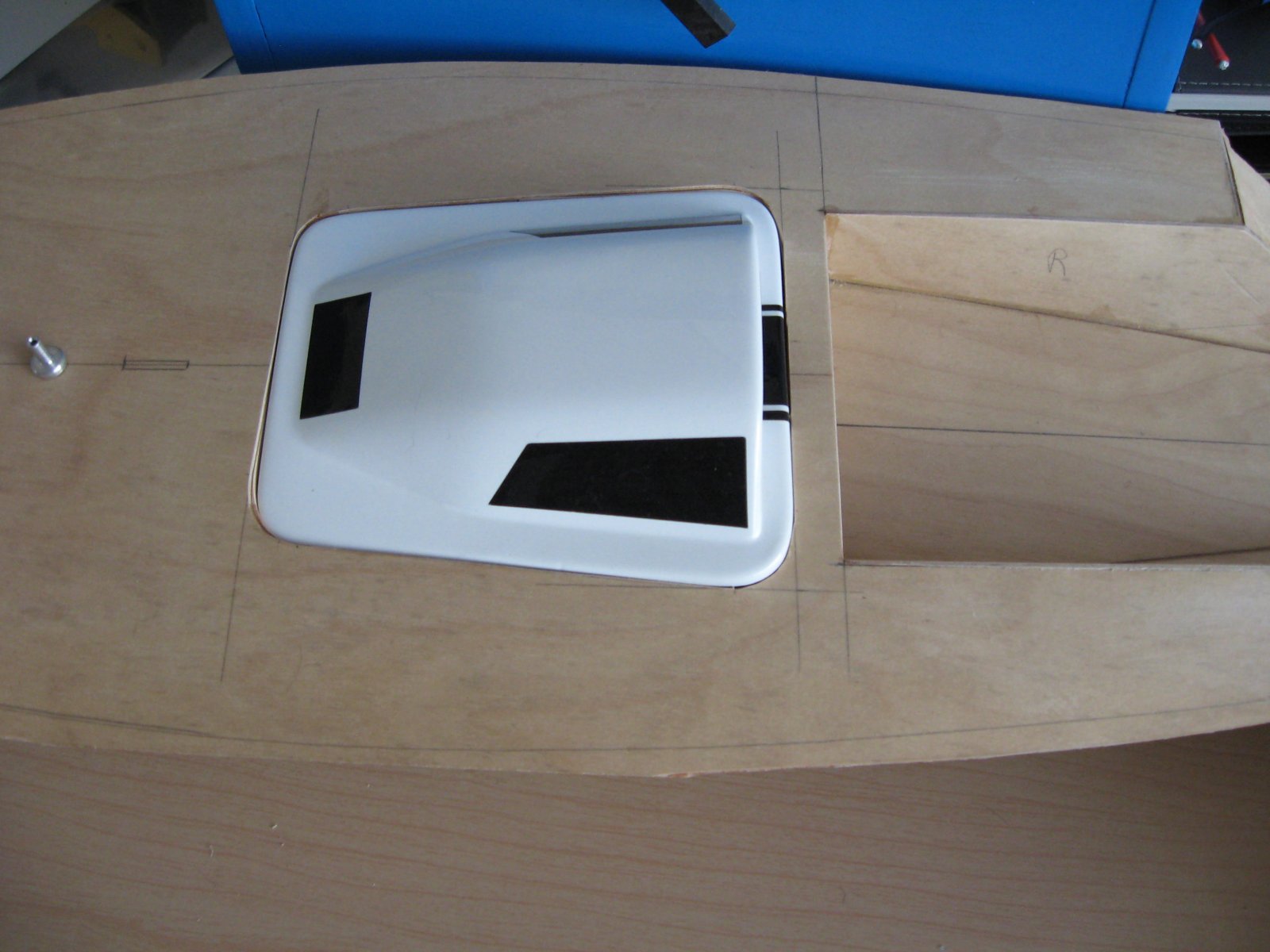

Door gezondheidsproblemen staat het bouwen op een laag pitje, ik heb wel al het deksel passend gemaakt en een schootdoorvoer. De doorvoer zit op de foto wel op de plaats v/d mast, juist nog verplaatsen en lijmen.

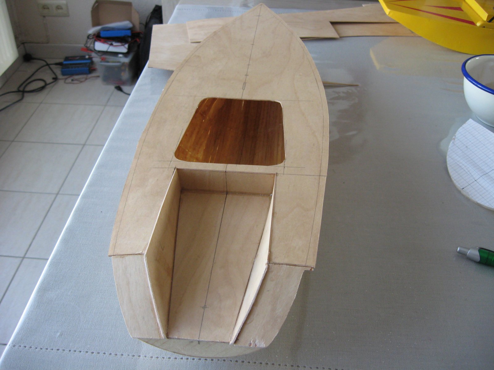

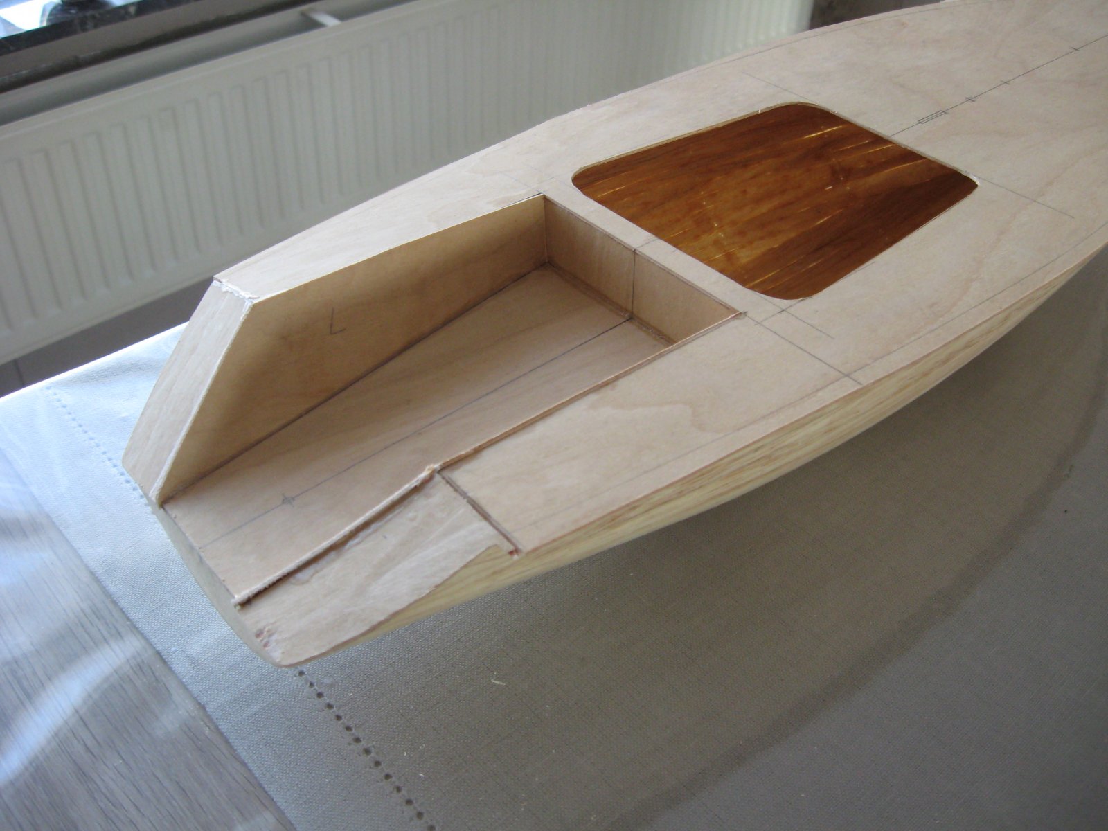

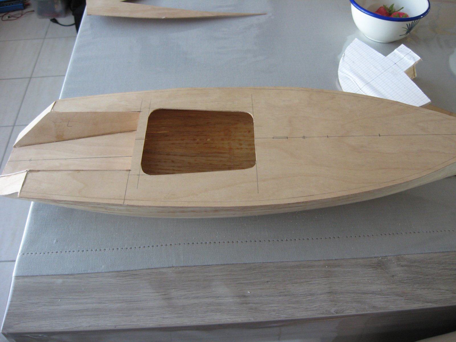

De houten Micro Magic is weer wakker!!!
Na 3 jaar op de plank te liggen, heb ik hem terug op de werf. :koud:
Meteen een vraagje, het moment om het dek op de romp te lijmen nadert. Hoe en met welke lijm verlijm je best het dek op de romp?
Liefst "een lijm" die mij een beetje tijd geeft om juist te positioneren en te fixeren.
In mijn marbleheads, zie o.a. verslag Minky, heb ik het dek met een pasteuze epoxy op de romp gelijmd.Dat maak je door aan je epoxy bijv miniglasbolletjes of katoenvlokjes toe te voegen totdat je een ' romige ' pasta hebt verkregen.
