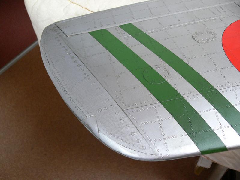

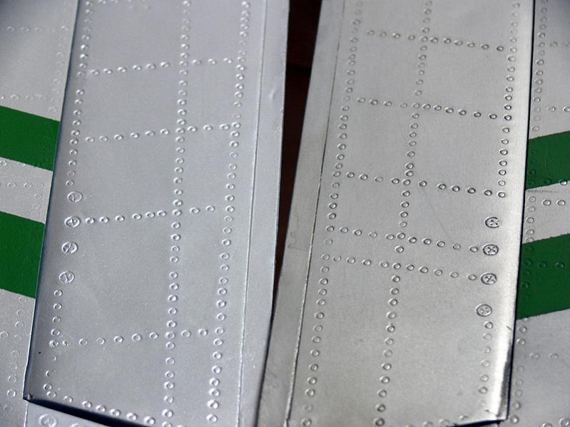

goh wat een vakmanschap mischien domme vraag maar paar bladzijde terug
zat je te schuren schuur je dan niet de klinknagels en de naden weg dan ?
grtz lip
Hey Lip, dat was schuurpapier korrel 1200 dus daar haal je bijna niets mee weg, dat is meer bedoeld om een goed mat oppervlak te te maken zodat de verf goed houd (met thinner voor het spuiten nog even goed ontvetten!)

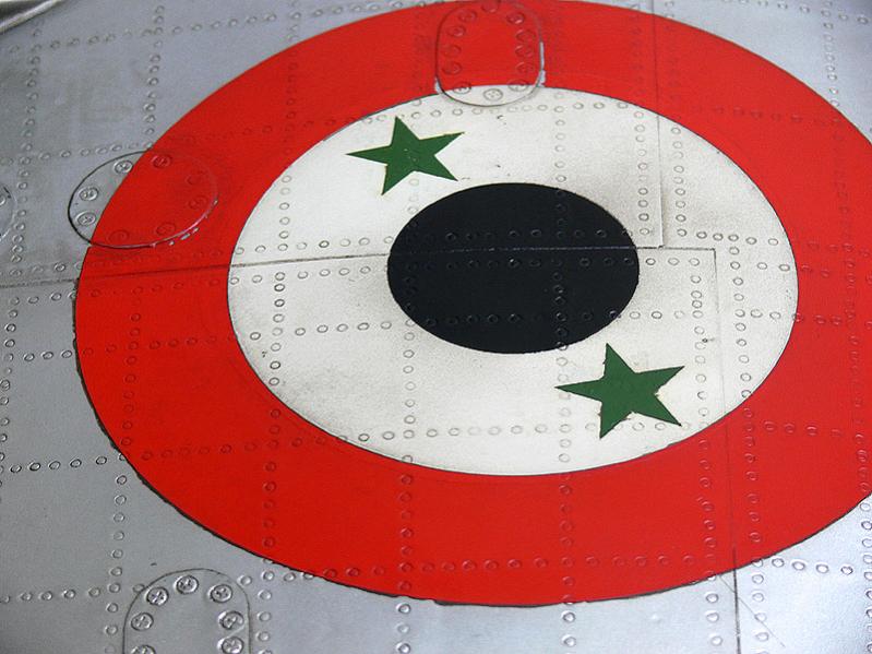

Hiervoor had ik al spuitsjablonen laten snijden waarin alle ringen uitgesneden zijn, deze moeten tijdelijk vastgeplakt worden met tape zodat ze tijdens het opbrengen netjes bijelkaar blijven:
Vóór het aanbrengen is eerst een cirkel van wit aangebracht:
Na het opplakken de buitenste ring verwijderd om de rode ring te spuiten:
http://www.mijnalbum.nl/Foto-RBVBSPX7.jpg[IMG]
Rode verf aangebracht:
[IMG]http://www.mijnalbum.nl/GroteFoto-BSHXYW86.jpg
Rode verf laten drogen en afplakken zodat de zwarte kleur opgebracht kan worden:
...zwarte kleur aanbrengen:...
En weer afplakken om de laatste kleur groen aante brengen: op de witte ring bevinden zich namelijk kleine groene sterrren:
...groene kleur aanbrengen...
...en eindelijke alle spuitsjablonen verwijderen en zien wat het resultaat is:D!!

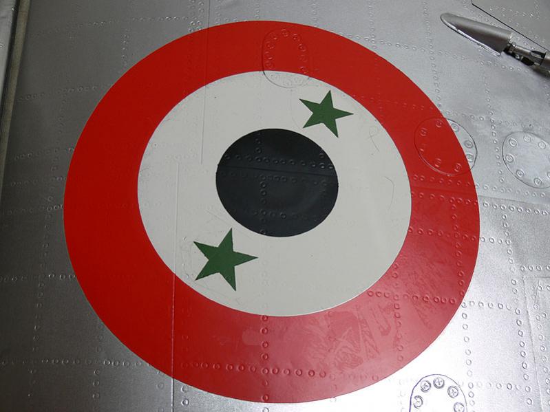

Met al de regen mooi tijd gehad om de vleugels van roundels te voorzien: op het weatheren na is 'ie dan eindelijk klaar.:D
Natuurlijk even in elkaar zetten om te zien hoe dat er allemaal uitziet, helaas nog niet naar buiten vanwege een flinke plensbui.....
Het spuitwerk ging bijna helemaal goed: op het wit van de roundels zitten twee groene sterren en bij één van de vleugels waren die 180gr gedraaid: sjabloon verkeerd om geplakt :rolleyes: klein detail natuurlijk maar dat moest wel even over, anders kijk je er tóch elke keer naar......
Gaat lekker zo, weatheren en afmonteren: die vliegt dit jaar nog wel!

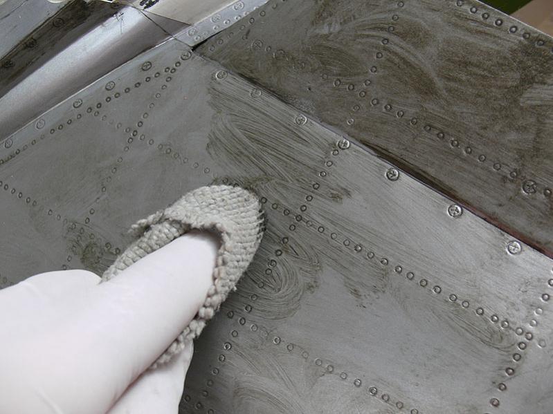

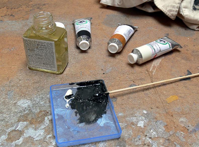

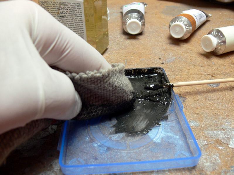

Eerst maar eens naar een 'kunstenaars winkel' om en paar tubes olie verf te halen en een flesje lijnolie.
full
Vervolgens een mix maken met zwart en bruin en een beetje wit.
En het geheel wat dunner maken met lijnolie, en dan kom het:
full
smeren maar!
kost wel even de nodige overwinning...
full
...om je mooie model helemaal in te smeren met de 'smurrie' :-?...
http://www.modelbouwforum.nl/forums...-albums-mig-15-picture43384-weathering-08.jpg
...maar ja ik heb op Jetpower vorig jaar het resultaat gezien op die SU-27 B
full
full
...dus dan moet je er maar een beetje vertrouwen in hebben..
full

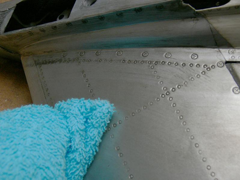

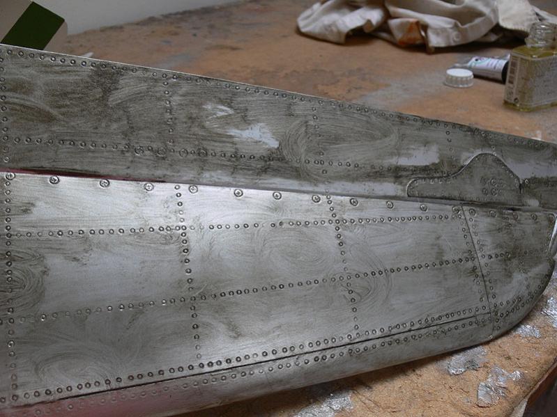

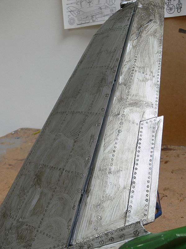

Als de mix goed uitgesmeerd is moet deze een paar uur blijven zitten om wat hechting te krijgen,
en daarna met een lap het spul er weer afwrijven:
full
en dan krijg je dit resultaat: alle naden een klinknagels zijn nu wat meer geaccentueerd :cool:...
full

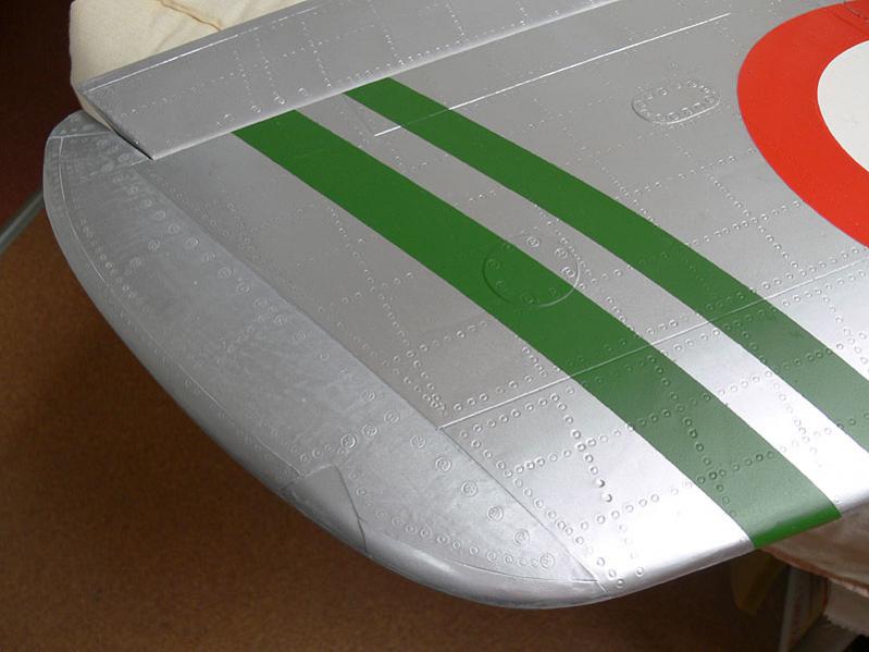

Om het verschil duidelijk te maken een aanal foto's voor- en na...
full
full
full
full
full
Zo, nu de romp nog
