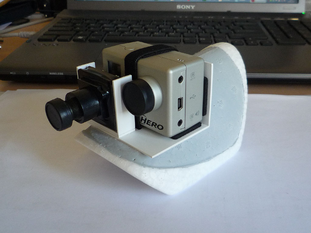

00ps! heeeeelemaal vergeten je foto's te sturen van de camera mount.
Sander!? Zou jij ze ef willen posten:rolleyes: Je Gopro/FPV cam/ABS mountje.
Tuurlijk, geen enkel probleem:

Sander trouwens bedankt voor de foto van je mount! Mooi als referentie. Met hoeveel magneten hou je dat hele spul op zijn plaats als ik vragen mag?

Ik gebruik gewoon een CF buis van 10mm, zorg dat de vleugel vlak en plat ligt en boor dan heel langzaam met een accuboormachine de CF buis dieper in het schuim waarbij ik continue monitor dat deze zichzelf niet uit 't schuim werkt. Een laag toerental en geduld zijn daarbij belangrijk!
