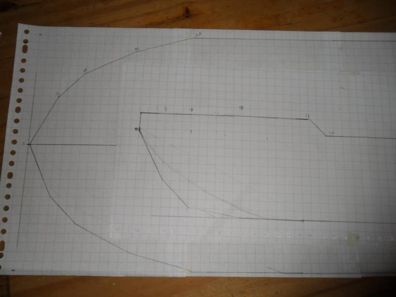

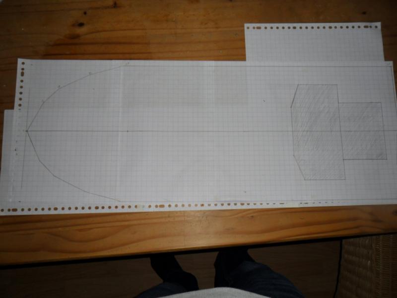

mijn eerste project, tips?
ik ben net bezig geweest met het tekenen van de spanten en het boven aanzicht. en ik heb van het zij aanzicht de voor kant verandert.
hoop dat jullie het wat vinden voor mijn eerste keer.(en het nu wel kunnen zie:D)
full
spanten
full
boven aanzicht
full
boven aanzicht en zij aanzicht voorkant.
ziet er prima uit!naar mijn inzicht ;) om te kijken if de lijnen netjes vloeiend zijn zonder rare vormen erin, trek dan eens lijntjes tussen de punten bij het vooraanzicht (spanten). ik zal zo wel even een voorbeeld plaatsen.
kleine opmerking. hoe wil je die punt zo buigen? dan denk ik dat je latjes nodig hebt
ik kan het ook fout hebben hoor ;-)
voor de rest ziet het er goed uit
het rechte stuk in het midden aan de onderkant en zij kanten wil ik van triplex maken omdat het toch recht is en de punt met balsa. maar ik moet inderdaad nog even kijken hoe ik dat voor moet doen met buigen maar als ik begin met bouwen zie ik vanzelf of het lukt :) maar het wachten op mijn verjaardag heeft nog nooit ZO LANG geduurd ik heb zo veel zin om te beginnen met mijn bootje.
