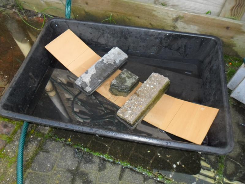

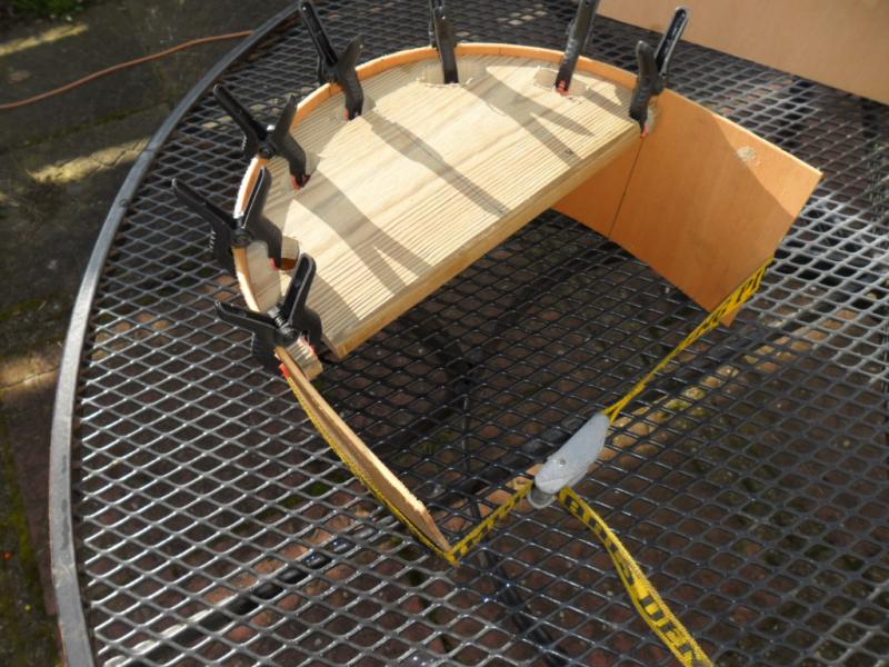

ik heb geprobeerd het triplex te buigen maar het lukte niet:( het was evengoed leuk om te doen. hier wat foto's

Uhmm, hoe lang heeft het triplex in het water gelegen? En is het helemaal onderwater geweest?
Bij die dikte moet het volgens mij zeker een paar dagen geheel onder gedompeld zijn voordat je er zoiets mee zou kunnen doen.
Mocht je het toch met hele platen willen doen zou ik 1mm dik triplex nemen en die 1 voor 1 in de vorm brengen, en dan ermee lamineren.
Ik heb zelf geen ervaring met houten rompen bouwen maar volgens mij geeft het met latjes beplanken van de spanten het beste en mooiste resultaat. Daar gaan genoeg verslagen over hier op het forum.
Maar evengoed een dappere poging.
