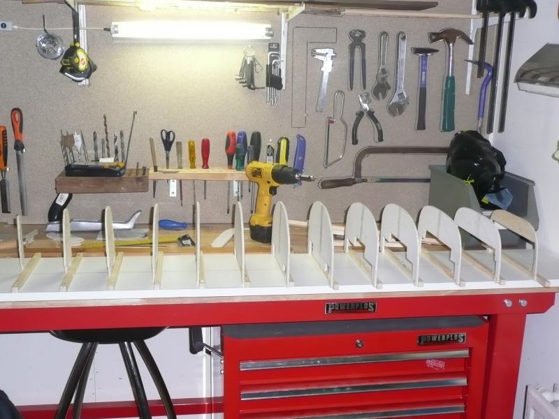

ivm operatie aan mijn knie heb ik even op nonactief gestaan. Recent mijn mooie figuurzaagtafel binnen gekregen en vanmiddag balsa besteld bij de winkel. Hadden niet genoeg op voorraad. Ga deze week de spanten uitzagen en zal dan ook even wat foto's online zetten.

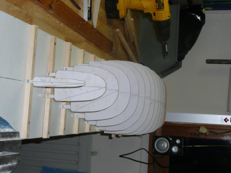

Hier dan de eerste vorderingen van de bouw.
full
full
full
Nu wachten op mijn bestelling balsa en dan kan ik daarmee los.

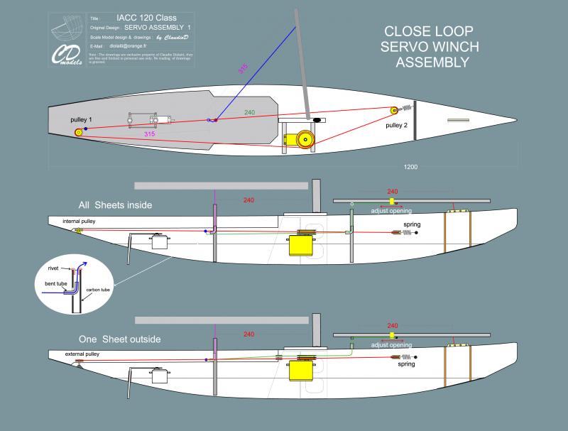

Ik maak altijd een plan zodat ik tijdens de bouw dit in het achterhoofd houdend zo dat ik in een later stadium niet moet gaan prutsen of dacht had ik maar.
Huitie was niet als kritiek bedoeld maar als tip.
Zoals vaak op het forum wordt gezegd kun je nooit oud genoeg worden om van andermans fouten te leren.
Ik had bij mijn vorige boot de Sui-100 niet nagedacht over de besturing inbouw
naderhand moest ik tijdens het inbouwen kloten om een katrol met veer te plaatsen. Ik heb toen geleerd het dek niet eerder dicht te maken als je tien keer hebt nagelopen of je er niet meer bij moet.
