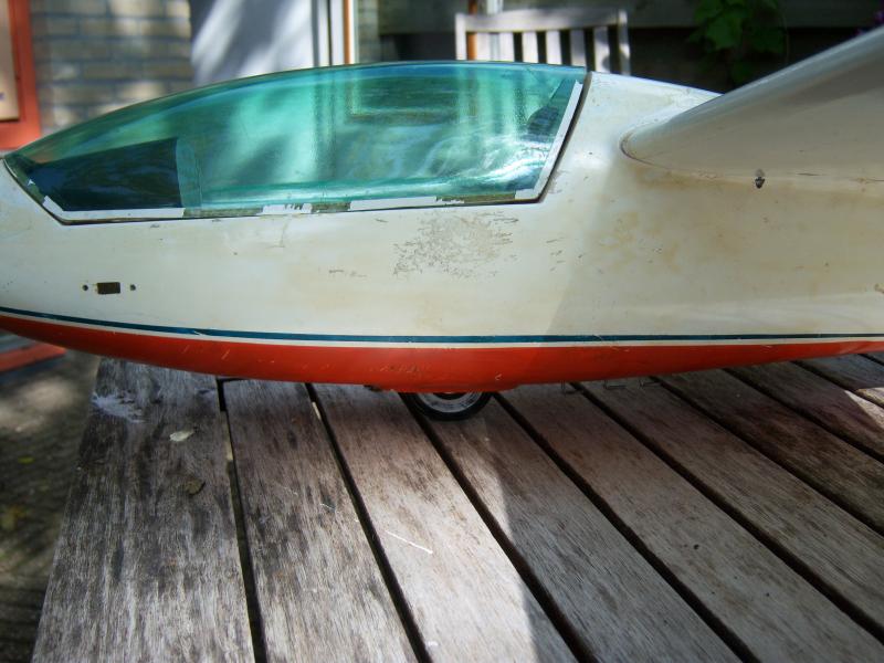

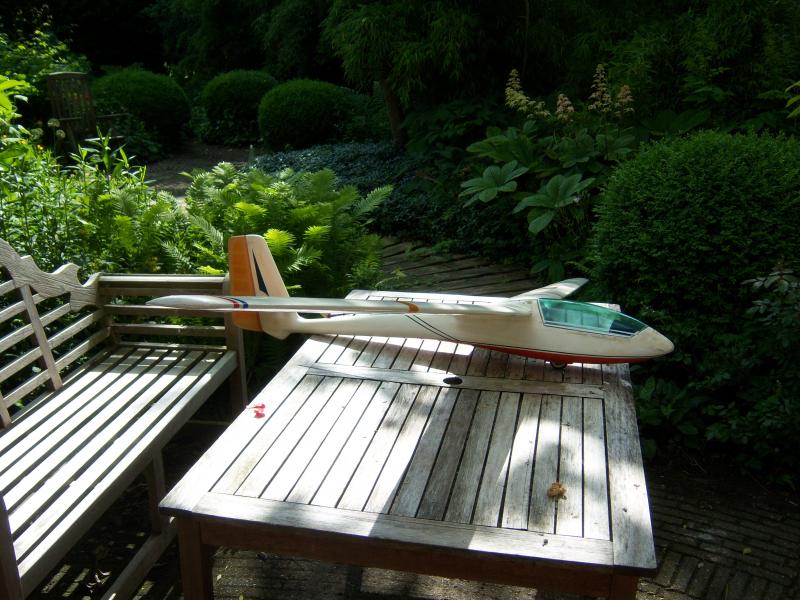

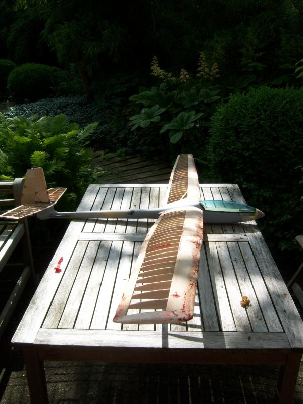

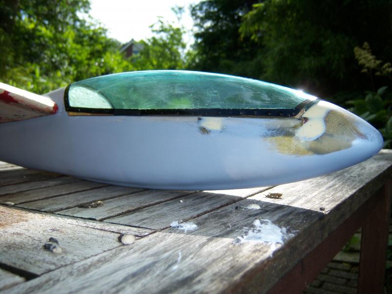

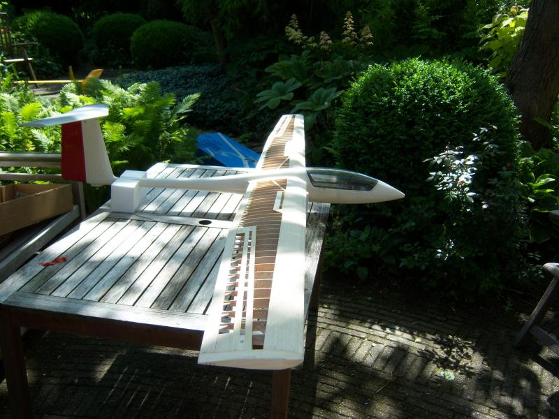

Al eerste wil ik beginnen met mijn Graupner Cirrus, hoewel er eigenlijk niet veel ''Graupner'' aan is. De romp is van Nederlandse makelij, de vleugels zijn van tekeningen gebouwd en voorzien van 2mm dikke ribben en ballast ruimten. Kortom een gaaf ding:
full
full

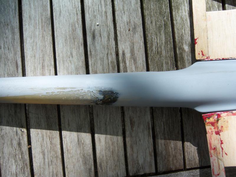

Aan de romp heb ik al veel werk gedaan. Hij is geschuurd om de oude verflaag te verwijderen. In de staart heeft ooit een breuk gezetten en deze was met een flinke hoeveelheid epoxy en carbon gerepareerd. Dit heb ik zo netjes mogelijk geschuurd/geplamuurd en er zit nu niet meer een dikke klodder meuk op de staart;)

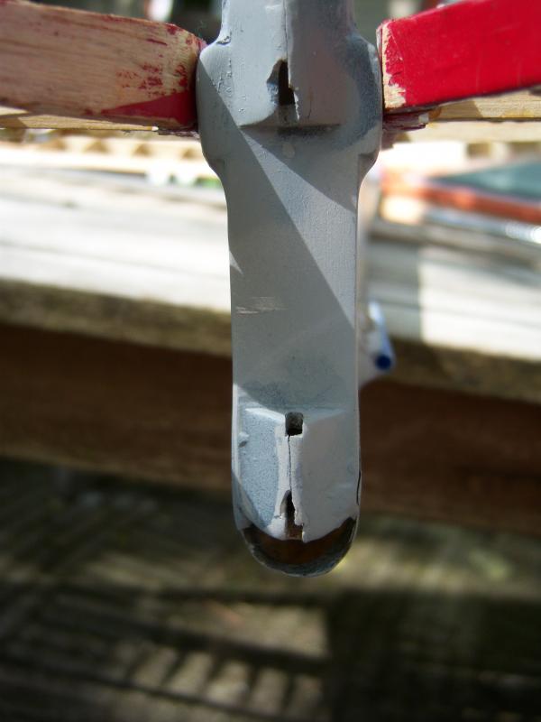

De richtingsroer montage vertoond wat tekenen van ouderdom, het ABS is er een beetje gescheurd. Dit zal ik vervangen

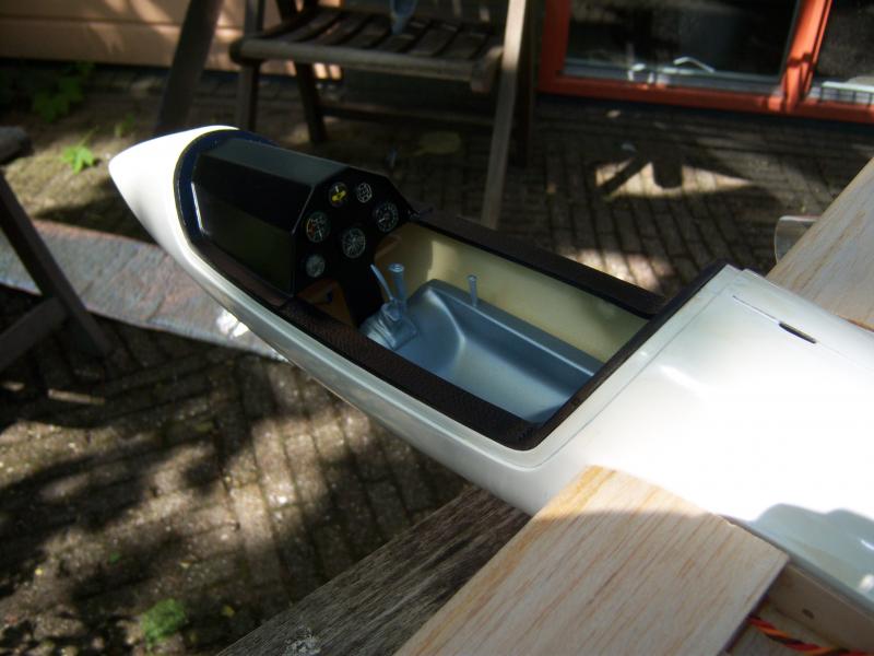

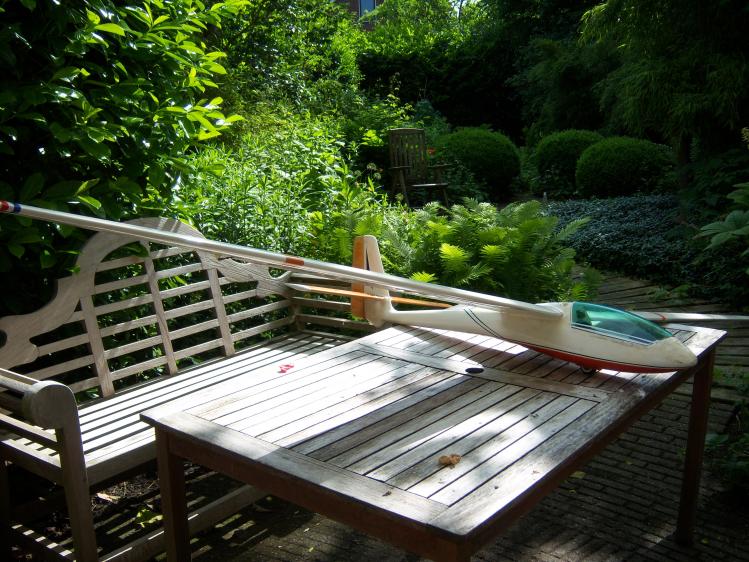

Genoeg te doen dus. Als ik klaar ben met de Cirrus wil ik graag met mijn Hegi ASW-15 bezig. De kist heb ik over mogen nemen van een forumgenoot. En wat is het toch een mooi ding.... (Jacob, dank, dank, voor de kap!)
full
full
full
full
De ''to do'' lijst zal ik tzt wel maken, het blijft in ieder geval puur zweef en met een sleepkoppeling.

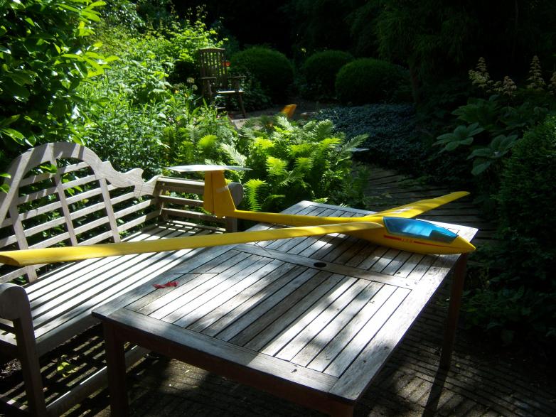

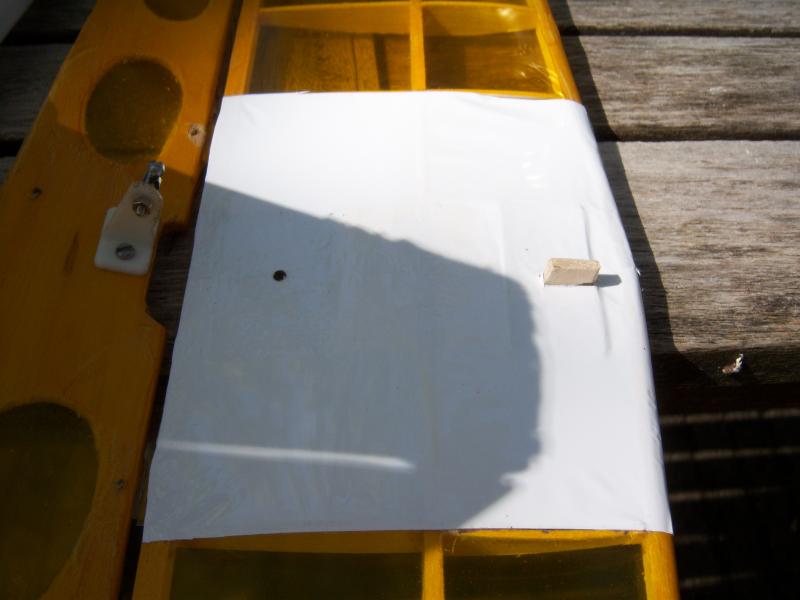

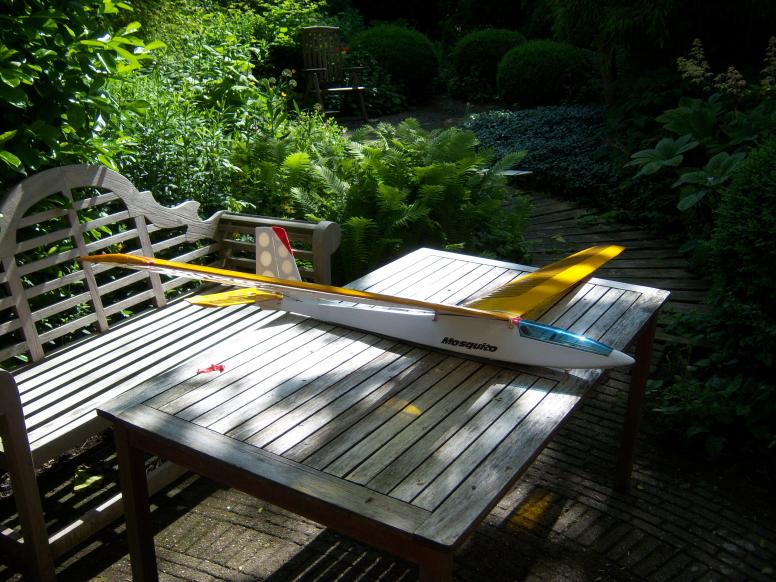

Hier mijn Graupner Mosquito die ik een maandje geleden van een man die maar een paar kilometer bij mijn vandaan woont op heb gehaald. Eerder had ik er al een (incompleet) bouwdoosje opgehaald van de Mosquito. De man vertelde mij toen dat hij van plan was deze afgebouwde kist later een keer te verkopen. Toen ik deze op marktplaats zag staan en een mailtje stuurde was de deal snel rond. Altijd mooi, mensen die het super leuk vinden dat je op jonge leeftijd al zo met de hobby bezig bent. Na een gezellig praatje de kist meegenomen en er mee aan de slag gegaan. Servo's erin en vliegen een paar dagen later!
Wat me tegenviel was de hoogteroerbevestiging van de Mosquito. Deze bestaat uit een (vroeger) veelgebruikt elastiekje. Nu heb ik het hoogteroer bolt-on gemaakt. Veel fijner als je er op kunt vertrouwen dat het goed zit.

De Mosquito vliegt echt super, wel moet je oppassen dat de vleugel snel fluttert...

Ik keek naar die foto's van de asw 15 en ik zag een verticale buis onder/voor de hoofdligger in de romp, waar dient dat voor?

Ja, ik ben erg trots op mijn bij elkaar gesprokkelde vloot(je);)
Dat verticale stuk (10mm triplex) was ooit de onderkant van een motorsteun voor een branstofmotor. Hij kwam dus ook door de bovenkant van de romp heen. Dit uitstekende stuk is door de vorige eigenaar afgezaagd, en vlak geschuurd met de vorm van de romp. Zie je na het overspuiten niks meer van.

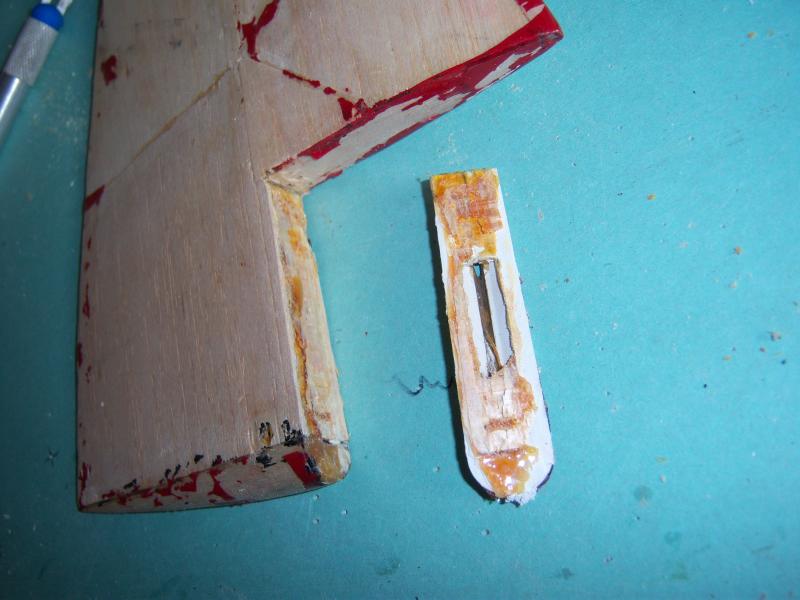

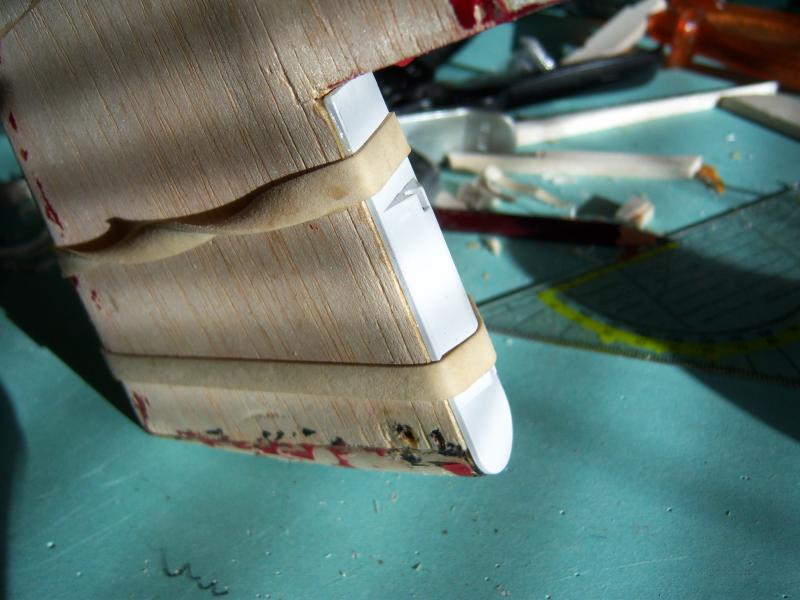

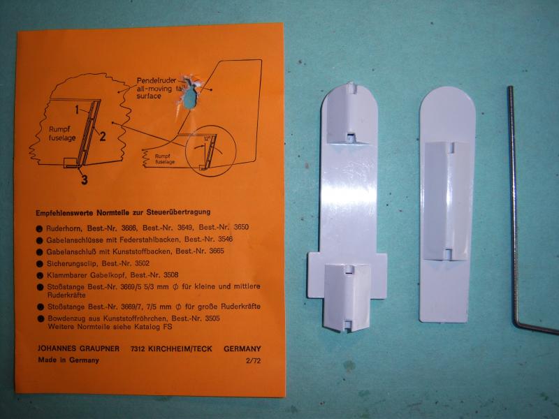

Daarnaast ben ik met het vervangen van het richtingsroerschanier begonnen. Bij het kopen van de Cirrus heb ik 2 ombouw setjes voor een volledig bewegend richtingsroer mee gekregen. Eerst nog overwogen om het roer wat meer te verzinken in de romp voor een mooier ogend resultaat en om kieren te vermijden. Uiteindelijk toch voor de originele manier gekozen.
full

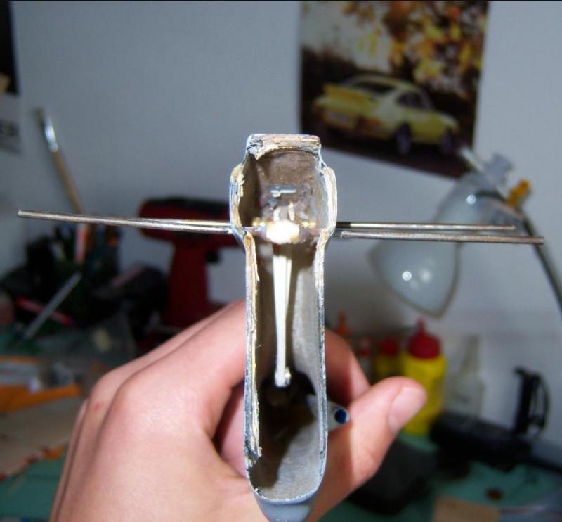

Met wat wat geweld het oude eruit gebroken: (Bonus voor wie de auto die de achtergrond siert weet te herkennen:D)
full
Dremel kwam hier goed van pas
full
full
Met de rompkant van het schanier ben ik ook al begonnen. Die zal morgen wel af zijn, en dan dus ook de foto's
Groet Rick
