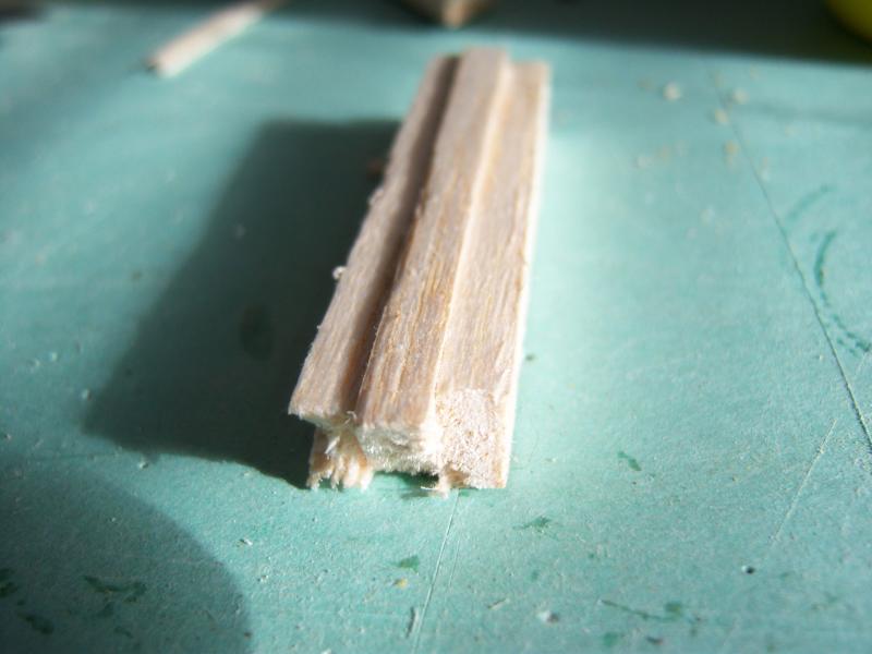

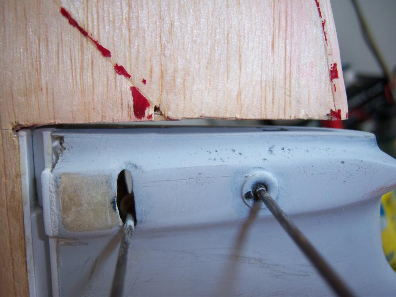

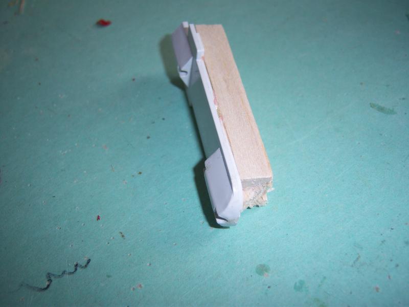

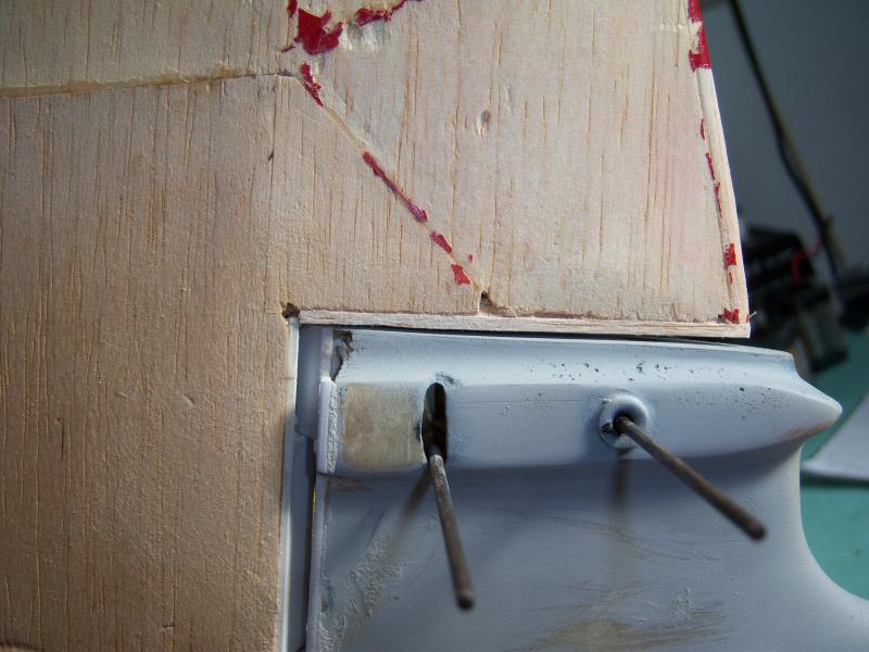

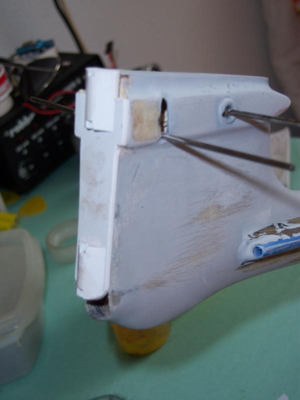

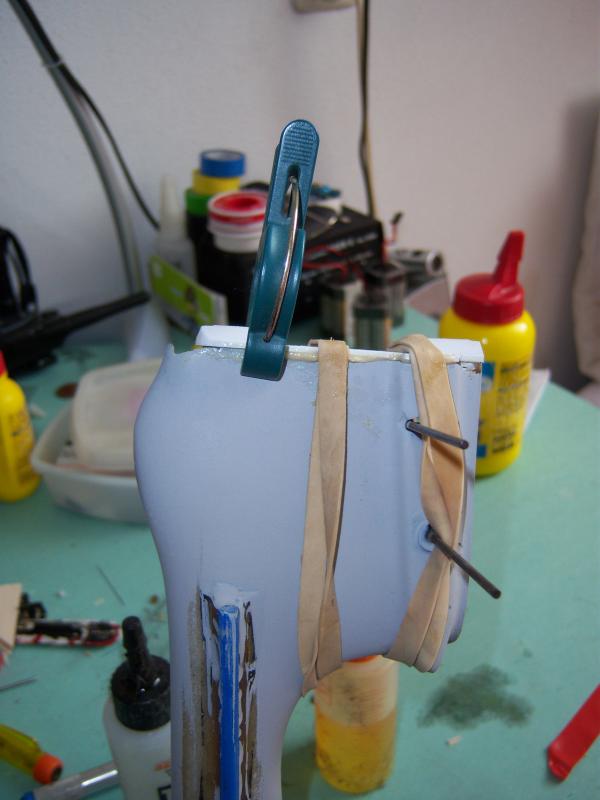

Vandaag weer lekker gerommeld. Het rompdeel van het scharnier had naar mijn mening niet genoeg lijmoppervlak, zo opgelost:
full
full

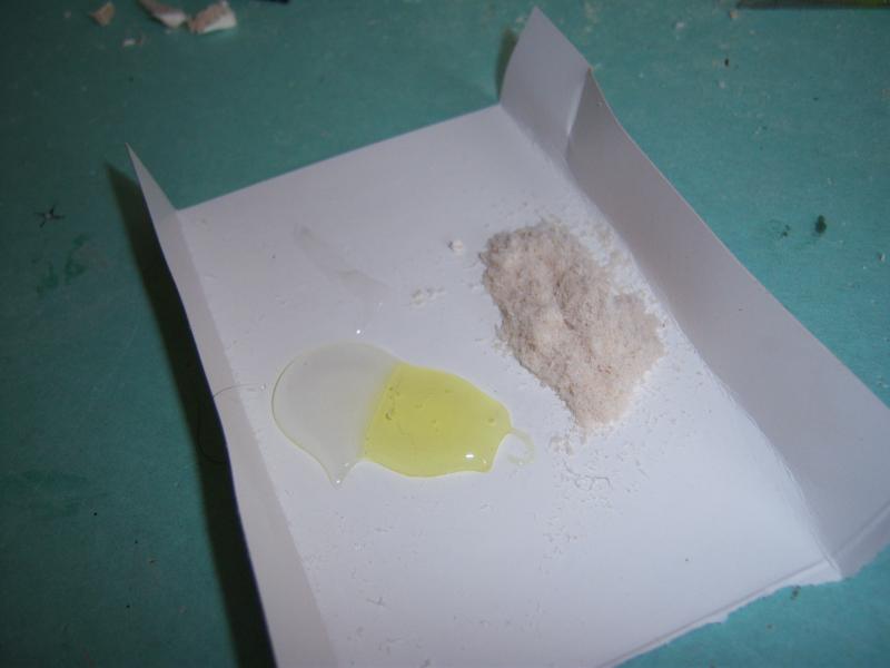

Epoxy met wat balsa stof aangemaakt voor het wat makkelijker schuren en opvul vermogen

Na het afschuren van lijm en wat ABS voor een mooi verloop met de romp

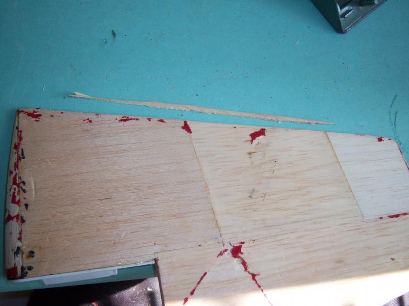

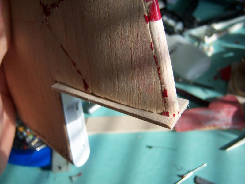

Aan de achterkant van het roervlak zat een wat rare knik. Kan wel door de werking van het hout zijn gekomen en het ongebruikt in een hoekje liggen:(
Nu weer strak

Deze kier zag ik al aankomen, is nu weer weggewerkt
