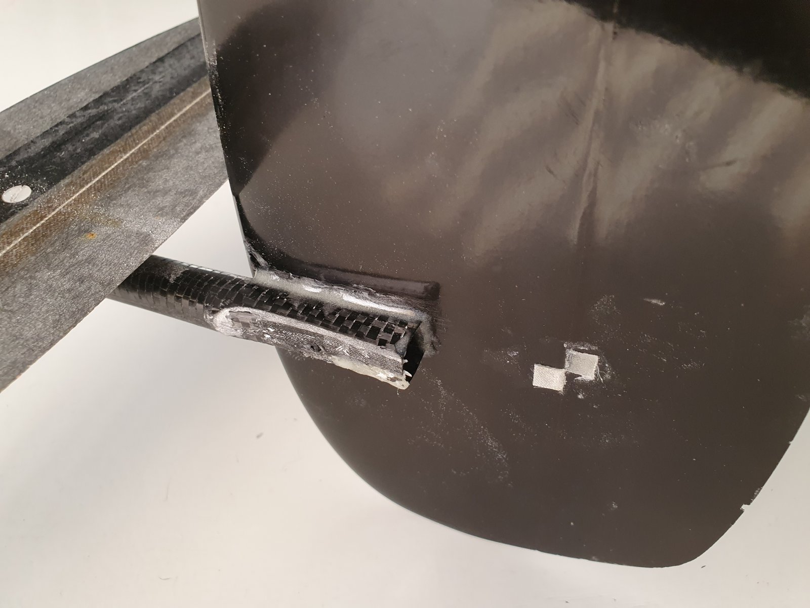

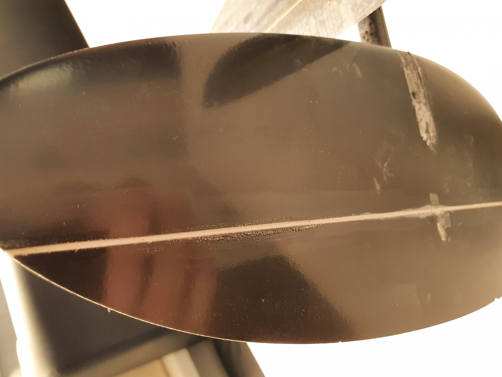

Ik heb het richtingroer-servo er uit getrokken, want hij deed toch al niet veel op richting, daarna de torsieveer er uit en de scharnierlijn opgevuld met epoxy/glasbolletjes
Vervolgens het kielvlak aan de andere kant van de voorgevormde romp geplakt zodat hij bij het gooien tegen de romp geduwd wordt i.p.v. er van af getrokken.
Het roerhoorntje er af geslepen en vandaag de hitte getrotseerd om te kijken hoe het nu vliegt.
