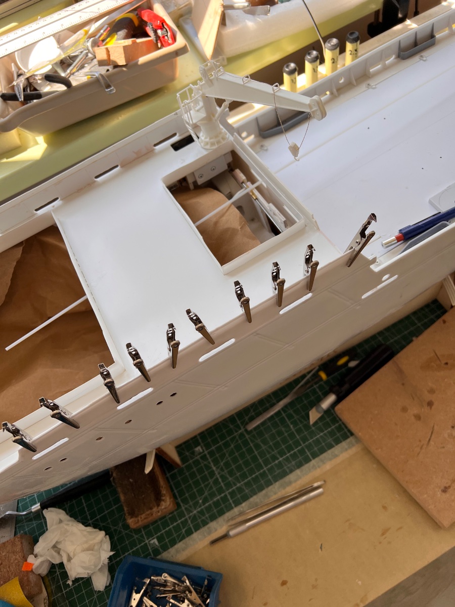

Zo ik ben weer terug van de vaarvakantie in Friesland en dus gaan we weer aan de HH werken :) vandaag de spuigaten hoofddek gemaakt k!@##t net te diep dan maar plamuren om het weer een beetje op te vullen .
Wat een K klus zeg, in mijn vorige projecten ging dat veel lekkerder maar dat was houtbouw.
Ik toentertijd altijd gedacht dat zo'n bouwkit lekker snel en makkelijk werken was nou geef mij maar gewoon mijn houten spanten en latten veel fijner werken en beter te corrigeren en volgens mij ook nog eens stabieler ook Maar de tijd zal het leren.
Ik volg de bouwvolgorde van het pakket maar vindt het toch onhandig dat we eerst de kraan op het H dek vastzetten dan het dek vastlijmen en vervolgens de godganse tijd moeten opletten dat ik hem niet afbreek, was dat niet anders op te lossen en hoe zit het bij evt. reparatie ?
Wat ook vreemd is , je moet het machineplateau waar sleep, takel en hef- motoren staan aan de zijkant borgen met een bout/schroefje aan weerszijde. Hoe in vredesnaam haal je dit er ooit weer uit, je moet misschien motor vervangen of je wilt aanpassingen maken nou dan kan je er niet bij en dat terwijl ze je de triplex montageplaat tussen geleiders laat plaatsen op zijn minst vreemd toch?
genoeg gemopperd nu verder,
Ankerbuizen en BB reling geplaatst en dan zit mijn bouw vrijheid er weer op voor vandaag morgen verder.
