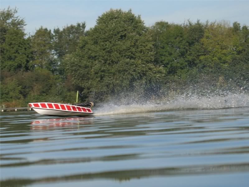

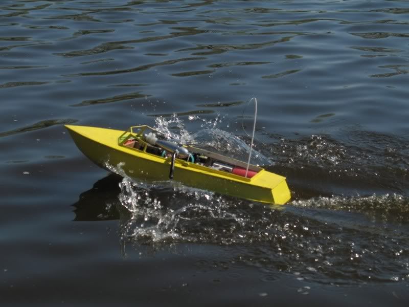

Hier het verschil in vaarbeeld tussen de .18 automotor en .21 marine motor. Automotoren hebben veel minder vermogen, bekijk bijvoorbeeld maar eens wat specificaties van 3,5cc motoren.
Vaarbeeld met .18 (ik schat zo'n 15~20km/h, hendrik?)
Vaarbeeld met .21 marine motor (52 km/h op de GPS)
Het gaat hier overigens wel om hetzelfde rompje! Alleen voor en na een verbouwing (uiterlijk, rompvorm hetzelfde)
