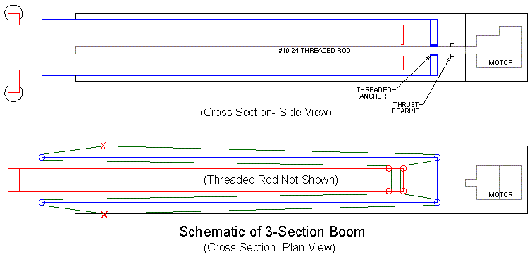

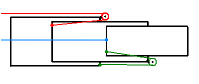

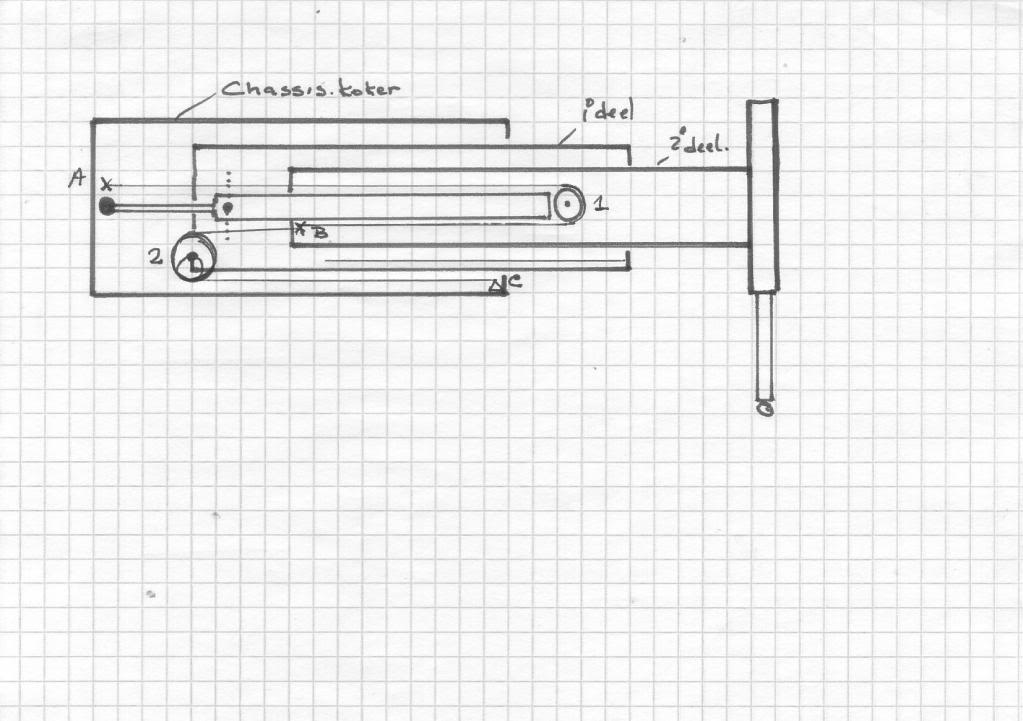

Voor wie het aandurft een uitschuifbare kraan te maken wil ik hier wel enkele foto's posten van het wxerkingsprincipe.
Mike als je vind dat ze hier niet thuishoren ( vervuiling van je prachtige bouw verslag) wis je deze post maar.
full
full
full
Bedankt Marc :) 'tis geen vervuiling hoor want ik was al een uurtje of wat aan het struinen geweest om te kijken hoe zo'n kraan te maken.
Ik snap er nog niet veel van in ieder geval; hoe krijg je dat met die katrollen zover dat ze de bomen ook weer inschuiven?
Wat ik wel snap is dat een Davit iets makkelijker is om mee te beginnen in ieder geval dus dat moet hem eerst maar worden. Dat wordt al een uitdaging genoeg.
