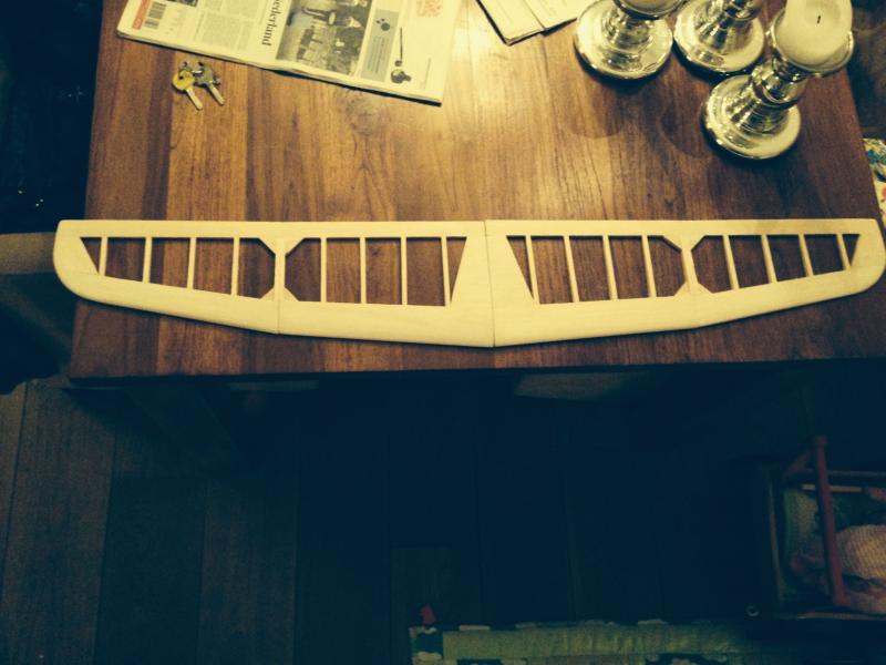

Zo, ik ben ook met een Mimi begonnen (nr. 3150 volgens de mail met de bouwtekeningen). Het wordt een semi-solid. Beetje zorgelijk hoeveel spulletjes je nodig hebt:
Tripje 1 naar Quartel voor balsaplankjes, vuren latjes, triplex en 0,3 mm verenstaal. Ik nog schrikken van de prijs van een plaatje 3 mm triplex: € 38,-. (Dat krijg je als je ipv mm's cm's opschrijft en dus een plaat van 50 x 100 cm koopt).Toch maar terug gebracht...
Tripje 2 naar de Bouwmaat voor een stalen lineaaltje, een mini-schaafje, breekmesjes, wat schuurpapier en houtlijm.
Tripje 3 naar de Gamma voor een zaagje, bruislijm and some other bits and pieces
Tripje 4 naar de Hema voor spelden
Tripje 5 terug naar de Gamma voor een bouwplankje (een geschilderde multiplexplaat accepteert slechts na flink aandringen de penetratie van een Hema-speld)
Tripje 6 virtueel naar de Hobbyking voor lipo's en een lader
Tripje 7 virtueel naar Staufenbiel voor servootjes en spanfolie
Tripje 8 naar de copyshop voor een 100% druk op A1
Tripje 9 naar de Microtechnics voor een mooie zender
Tripje 10 naar de vliegerwinkel voor een Skysharkje
Nou... en toen kon ik pas echt beginnen. Logistiek is niet mijn sterkste kant blijkt wel...

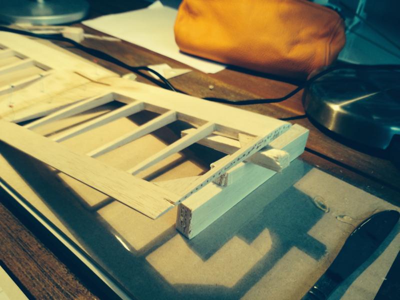

Anyway, hieronder het resultaat van drie dagdelen knutselen:
full
full

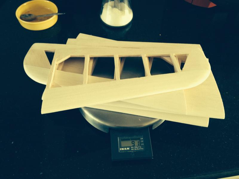

Niet verkeerd (vinnik zelf). Weegt nu 91 gram (op een Ikea-wegertje). Tipdelen exact even zwaar, middenste delen verschillen 5 gram. Misschien nog wat wegschuren, en anders maar compenseren aan de andere kant op de vleugeltip. Dat zal met een grammetje of 2 genoeg moeten zijn.
Zo, nu aan de port en wachten tot het stof weer is neergedaald.
Edit: na profieldikte te hebben opgemeten van tekening en in werkelijkheid toch nog maar eens een paar mm eraf geschuurd. Is nu 80g, verschil links en rechts gereduceerd tot 2-3 gram (+/- Ikea-Nauwkeurigheid).
Dat ziet er netjes uit Bommel!
Welkom op het modelbouw forum en leuk dat je een MiMi maakt! Je vleugeltjes zien er alvast netjes uit, goed dat je hebt besloten nog wat na te schuren: 91 gram kaal is aan de zware kant. Werpstif en bestanning komen er nog bij, wat lijm, tegengewicht voor de werpstif...
Ook al een foliebout in huis of wordt dat tripje 11? :D
Tripje 11 inmiddels al gehad: ik had schuurpapier van de Praxis (wat een k-spul is dat, zit gelijk vol met schuursel). Nu 3M-sandblaster-papier gehaald, iets duurder, maar schuurt als een malle. Resultaat hedenochtend: 78 gram (niet vanzelf hoor, na wat meer schuren). Gelukkig is de vleugel zwaarder aan de kant waar de werpstift NIET komt. Mazzeltje. Nu moet de v-stelling er nog in geschuurd worden (-) plus lijm, spanfolie, werpstift etc. en uitbalanceren (+). Dit moet het zijn, (nog) beter wordt deze vleugel niet.
