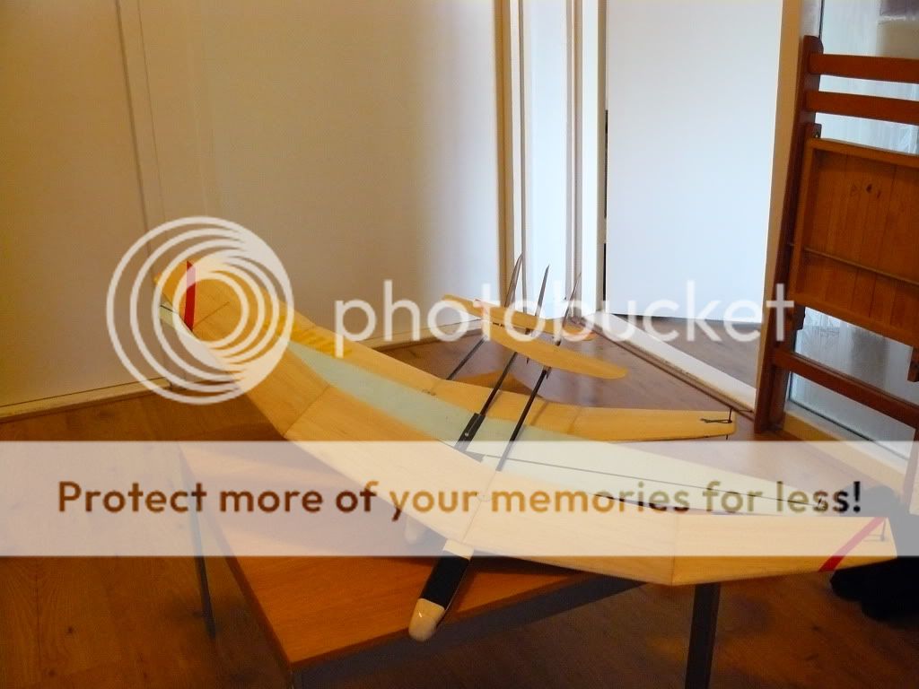

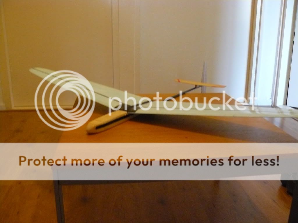

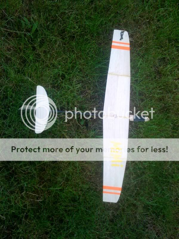

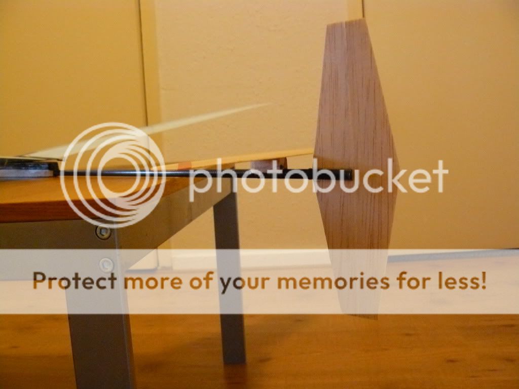

Hier even een paar foto's van mijn Mimi Zone (vleugel met ailerons is gemaakt door Berrie)
bij de rest van de Mimi familie ;)
Gewicht vlieg klaar is exact 140 gram
Grt Lyckele
Kijk, da's praat!! Nu al vliegklaar! Het gewicht is met 140 gram van dien aard dat je niet snel ballast nodig zult hebben. Ben benieuwd hoe je hem vindt vliegen!
Mooi hoor, maar dat richtingsroer lijkt mij behoorlijk schade gevoelig bij een wat hardere landing. Maar wel heel mooi!
