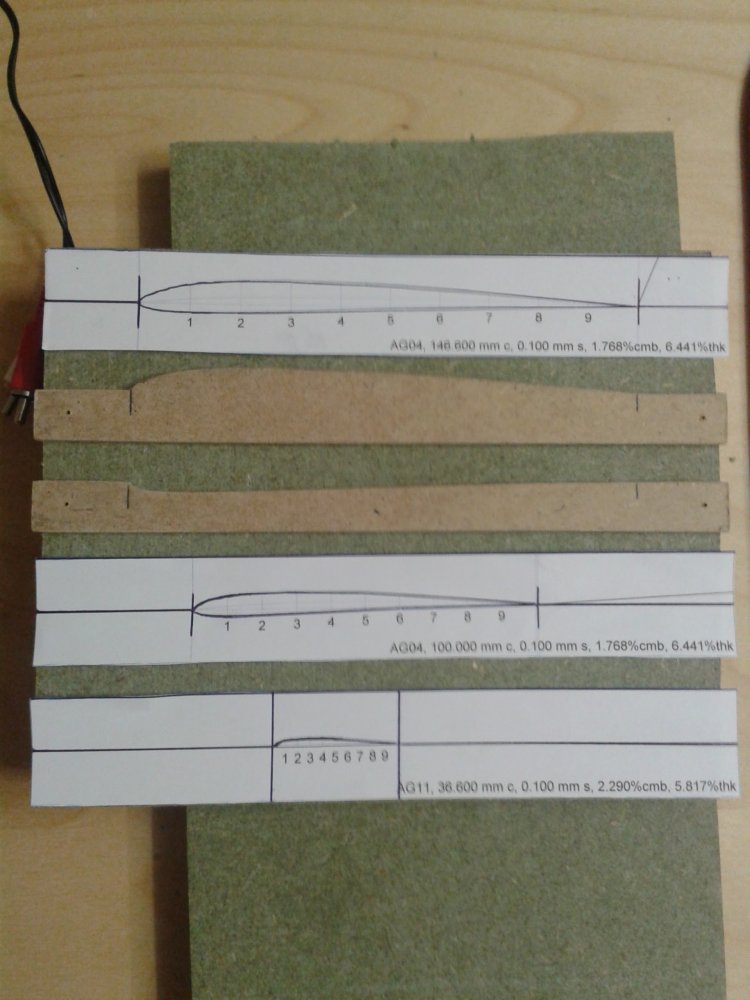

Heel mooi materiaal om snijmallen van de maken is formica / HPL.
Bij een interieurbouwer hebben ze vaak wel restjes liggen.
Dat kun je superglad polijsten met schuurpapier 1200. De draad glijdt daar dan heel mooi overheen.

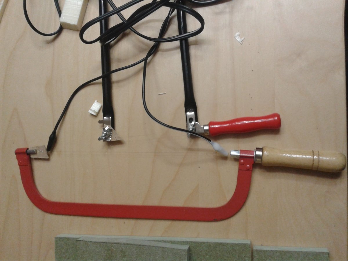

Ik gebruik zelf H-vormige snijmallen die ik aan de bovenkant span. De spanning blijft dan op de snijdraad, ook als deze wat uitzet.
