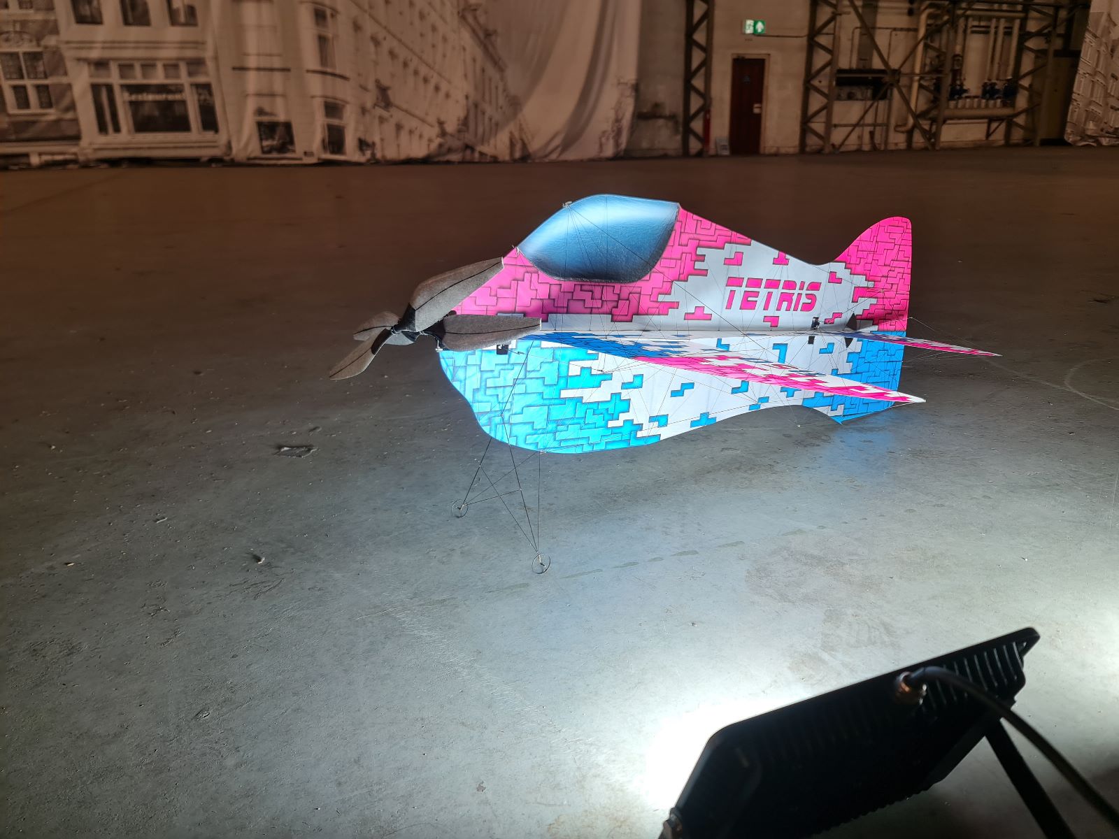

Ruslan Ermolin en Anatoly Morozov zijn de Van Gogh van het carbon. Die konden alles maken van carbon. Anatoly morozov heeft mijn kist ook nog gebouwd.
Vertraging op enkele prop word bij F3P niet toegepast, een enkele single drive met 13 inch props van Glavak weegt 12-13 gram. Terwijl een contra drive met 20 inch props 14 gram weegt. En daar heb je veel meer voordeel mee.

Mooie kist,
Voorlopig houd ik het bij een mini direct drive.
Het dier van twee conische ringen en de motor onder 45 graden blijft mooi.
Ik heb een draaibank, carbon en epoxy....
P.s. Wat drijft de twee conische carbon ringen aan?
Er zal een soort O-ring op de motor zitten, maar ik snap niet hoe je die netjes op z'n plek houdt.
Een groef in de as slijpen?
