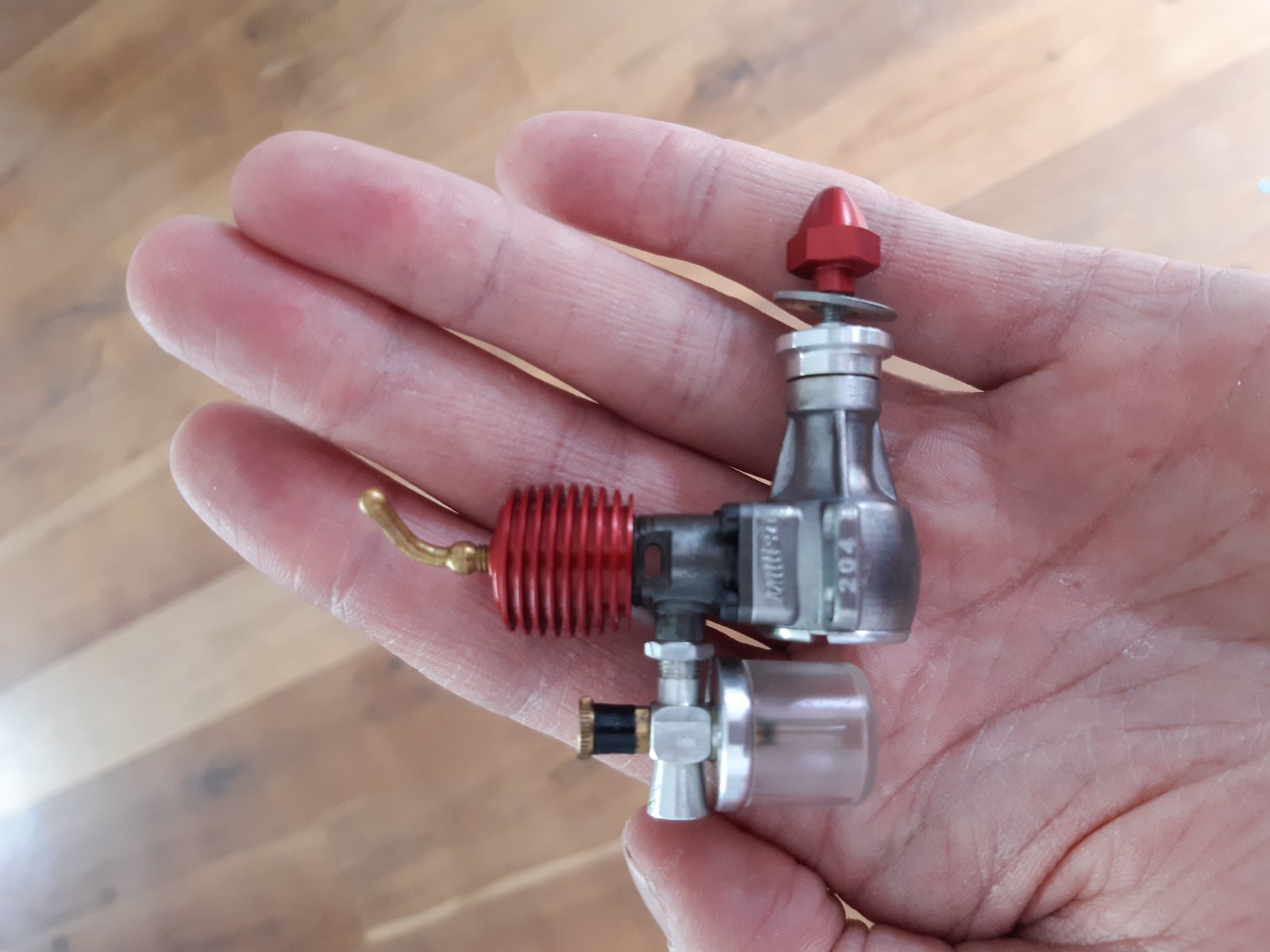

... en een mooi rc throttle voor de kleine dieseltje (0,5-1,0cc). Speciaal voor mij gemaakt van Thomas Oliver uit Engeland, hij is 95 jaar oud!

[QUOTE... en een mooi rc throttle voor de kleine dieseltje (0,5-1,0cc). Speciaal voor mij gemaakt van Thomas Oliver uit Engeland, hij is 95 jaar oud!
Bekijk bijlage 369705[/QUOTE]
Mijn eigen versie (voor de Mills) geïnspireerd door een artikel in een oude Aeromodeller waar ze de carburator beschreven door Mills gemaakt , en naar eigen inzicht gekopieerd
Groeten Jef
Mooi hoor en zo te zien ook iets groter te gebruiken op een vintage benzine motor.
Pakt dat met gasgeven nog een beetje op, begreep van Bruno dat zoiets op een diesel niet lekker werkt
Zo ongeveer ja, maar toch weer niet helemaal...
Het is echt afhankelijk van de motor. Sommige snel getimede motoren koelen tijdens stationair zover af, dat de afstelling buiten het "oppikgebied" komt. En dan zijn de rapen gaar, of erger, dat worden ze niet meer...
Maar ik heb bijvoorbeeld PAW 19's op een sukkelgangetje zien draaien en daarna weer perfect oppakken.
Ook die Redfin van Uwe doet het voorbeeldig.
Dus proberen geeft uitsluitsel.
Wat wel zo is, de vermogenskromme van een diesel is over het algemeen vlakker dan van een glow, dus om even weinig trekkracht over te houden, zal een diesel nog langzamer moeten draaien. Ook hier zal vliegend proberen aan het licht brengen of dat in voldoende mate gebeurt.

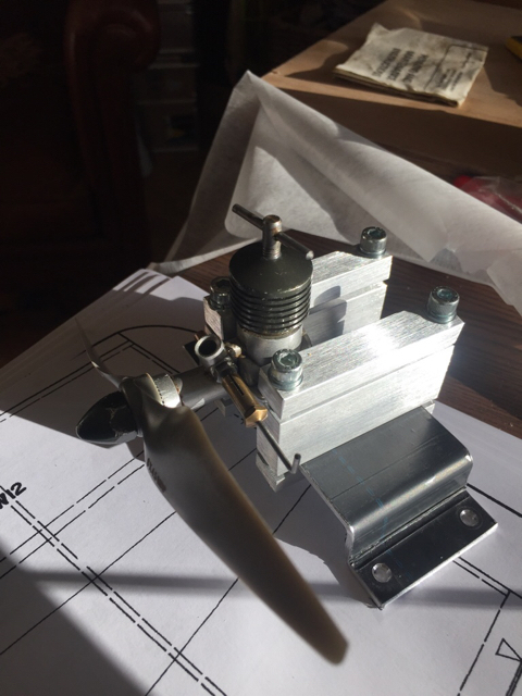

Vandaag weer met de Mills op het stick modelletje lopen stoeien, wat is dat toch een heerlijk motortje en met 1 tik lopen.
Je hoort het motortje gewoon zingen op de brandstof van Bruno.
