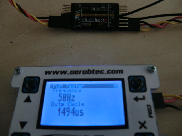

Maar ik heb voor de zekerheid (en voor anderen) toch even gekeken of er altijd een signaal uit een kanaal komt en ja, zodra de ontvanger en zender aan en gebonden zijn komt er ook uit een kanaal dat niet gebruikt wordt, in mijn geval kan 6 een signaal van ongeveer 1500 ms uit.
Dus als je geen echte retractservo gebruikt dan is dat wel handig om te weten.

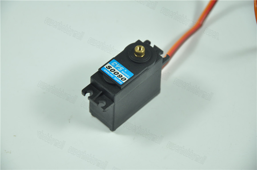

Ik hou ook van simpel en aangezien ik toch nieuwe servo's moet kopen zit ik te denken aan onderstaande. Samen met een frsky Fasst competable ontvanger (Heb ik op al mijn vliegtuigen zitten) en een lifepo accu.
Ik ga binnenkort zo een servo bestellen om uit te proberen.
CYS-S0090 Servo
size: 40.8 * 20.1 * 38 /
weight: 56g /
speed: 0.18-0.16sec / 60 /
torque: 9-10kg /
voltage: 5v-7.2v
CYS S0090 56g / 9kg 5-7.2V metal gear servos
Bekijk bijlage 332894
CYS-S0090 Servo

Zou ook gewoon moeten werken. Ik ben alleen niet met dat merrk servo's bekend, en geef de voorkeur aan de analoge Futaba's… Wat de boer niet kent, dat vreet ie niet :D :D :D
De enige retract waar ik een servo voor nodig had was een retract van een zwever en daar heb ik destijds een gewone sterke Hitec servo voor gebruikt.
De andere dingen waren allemaal E-tracts, dan heb je geen servo modig.
Die CYS servo... ik ben altijd huiverig, net als Brutus.
Als ik een een model heb dat honderden euro's kost ga ik niet bezuinigen op servo's.
Het hoeven ook niet per se de duurste te zijn maar dingen van 7 euro... ik weet het niet.
Ik durf het niet echt aan.
GJ
Oh, voor het zelfde geld zijn die dingen hartstikke goed, ik wéét dat gewoon domweg niet.
Voor mij zijn de Futaba 9202 en de 3001, eventueel de 9206 als het echt sterk moet zijn, voor mij de "go to" servo's.
En dan zet ik liever twee 3001-tjes in tandem, dan één 9202. Sterker en goedkoper toch nog een vorm van redundancy.
Ik ken die servo's ook niet maar heb bij het Chinese bedrijf die ze verkoopt eerder spullen gekocht (propellers, tankjes, digitale 20 kg servo's). Tot nu toe geen missers gehad, dat wil niets zeggen over de betreffende servo's maar tot nu toe heb ik geen rommel aangetroffen op hun website. Dus ik durf het wel aan om er eentje te proberen. Ze kosten overigens wel 11 euro het stuk;)
Nou ja, you can't argue with reality, dus als die dingen goed zijn, dan zijn ze goed. Maar dat is dus even afwachten tot jij ze in de praktijk getest hebt.... :D
