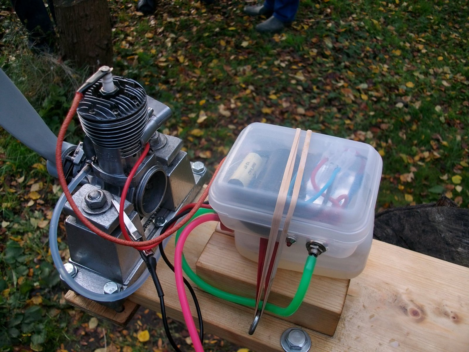

het is een kalt 22cc. deze heeft standaard achterop een vliegwiel met de magneet ontsteking. dit vliegwiel+ontsteking heb ik verwijdert en daar nieuwe aluminium componenten gemaakt die op deze plek komen. de pickup zit dus aan de achterkant van de motor.
ik denk dat de basis nu goed is. helaas is de magneet nog niet binnen. dus testen lukt nog niet. als dit allemaal gelukt is dan meldt ik me hier. ook als het niet gelukt is natuurlijk
Oh, maar dan kun je nog steeds doen wat Glasbloazer zegt, alleen dan op de achterkant....
Je hebt nu daar een alu "vliegwiel" zitten als ik het goed begrijp, met daarin een gat voor de magneet.
Je kunt natuurlijk gewoon dat "vliegwiel" een stuk afdraaien en er een losse ring met daarin de magneet omheen plaatsen....

hierbij een foto van hoe ik de ombouw gedaan heb. dit was nog zonder magneet en pickup sensor gemonteerd.
